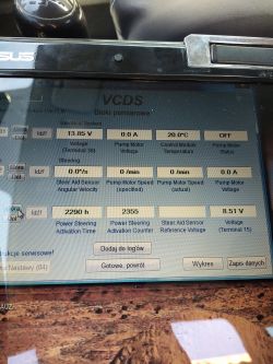

    bartollo1990
    Problem jak wyżej. Kontrolka gaśnie i się nie zapala. Błędów brak a wspomaganie nie chodzi. W blokach pomiarowych napięcie jak na foto. Bezpieczniki sprawdzone. Główne zasilanie 12.4,po zapłonie 12.4,can względem masy 2.3V. czujnik skrętu nie pokazuje zagnej wartości przy ruszaniu kierownica. Miał ktoś podobny problem i podpowie gdzie szukać problemu albo czy od razu wymieniać pompę. Pozdrawiam Dlaczego w Volkswagenie Fox (2007 r.) nie działa wspomaganie?

    sigwa18
    Voltage terminal 15 8.51V . Słabe zasilanie po stacyjce. Bezpieczniki w kabinie? Kostka przy pompie?

    bartollo1990
    Po wyciągnięciu kostki z pompy plus po zapłonie jest 12.3 mierząc pod obciążeniem żarówki 55W. A komputer widzi właśnie 8 w porywach 9.8V

    sigwa18
    No to sterownik pompy kaput. Ciekawe czy pływa w płynie do wspomagania?

    bartollo1990
    Dzisiaj chciałem przestawić auto i o dziwo wspomaganie ruszyło. Podłączyłem kompa a terminal 15 dalej okolice 8.5-9.8V dodatkowo zaczął pokazywać wartości z czujnika skrętu. Niestety po zgaszeniu i ponownym odpaleniu wspomaganie martwe i brak wskazań z czujnika skretu. Teraz mam dylemat czy od razu wymieniać pompę czy podmienić czujnik skrętu?

    sigwa18
    Bez czujnika skrętu pompa powinna chodzić ze stałymi obrotami. Wtedy jak wolno kręcisz kierownicą to w miarę lekko idzie ale przez to że nie podbija obrotów pompy przy szybszych ruchach czuć opór. Dwa powinien być błąd czujnika.

    Serwisant RTV
    Bez czujnika obroty ok.1400.Błąd czujnika to 816,lub rzadziej 1290.Pompy TRW są powszechnie dostępne.Twoja ewidentnie ma ostre problemy.Jazda z taką pompą to ryzyko.

    bartollo1990
    Wymiana pompy załatwiła problem. Dzięki za pomoc
