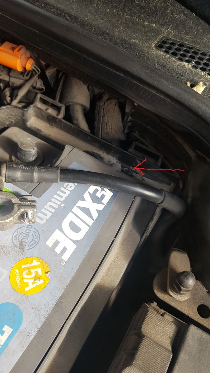

    Auto (audi a3 8p 1.9 2006 rok) stało kilka miesięcy i nie było odpalane, niestety padł akumulator, napięcie spadło do około 6V. Podłączałem również auto pod vcds'a i wywaliło tylko błędy o słabym napięciu.
    Poprosiłem brata żeby podłączył mi prostownik bo ja byłem zajęty czymś innym, niestety nie zdjął klem z akumulatora i jeszcze przez nieuwagę odwrotnie podłączył klemy od prostownika... w sensie plus podpiął do minusa i odwrotnie.
    Zaczęło się kopcić z plusa przez kilka sekund i szybko odłączył.
    Następnie akumulator nie chciał się podładować więc stwierdziłem że podładuje z innego auta kablami rozruchowymi. Ładował się może z 15-20 minut i w końcu odpalił, natomiast po odpaleniu z okolic akumulatora zaczęło się kopcić, gdzieś przy masie. Nie wiem czy to bezpośrednio z akumulatora czy z kabli, ale dodam jeszcze że podczas efektu tego kopcenia było czuć siarkę.
    Jakieś porady co powinienem posprawdzać? Boje się tylko że elektronika dostała po dupie.. Podejrzewam też że akulec już się nie nadaje.

    @andrzej20001 wydobywał się od strony masy, między akumulatorem a plastikową obudową akumulatora. Na pewno nie kopciło się z tego grubego przewodu od masy który jest na zdjęciu, bo ten przewód idzie w zupełnie inną stronę. Na zdjęciu zaznaczyłem strzałką skąd było kopcenie.

    @koleskit może faktycznie to kopcenie nie było pomiędzy akumulatorem i plastikową obudową, tylko za tą obudową skądś się unosił dym. Na pewno kopciło się gdzieś w tamtym miejscu co strzałka.
    Chodzi ci o skrzynkę gdzie znajdują się przekaźniki?
  • #7 20061168
    LEDówki
    Prawdopodobnie gotował się akumulator. Jeśli w czasie ładowania napięcie nie rośnie do 14V, to znak że zwarte są płyty. Zatem akumulator jest do wymiany.

    Na początku próbowałem ładować akumulator jakimś tanim prostownikiem z mikroprocesorem, ale prostownik co kilka minut się wyłączał i włączał, chyba akumulator miał zbyt niskie napięcie około 6V i prostownik nie dawał rady. Zdecydowałem się więc podładować go kablami rozruchowymi z innym autem i się udało.
    Możliwe że tak rozładowany akumulator który nie działał kilka miesięcy, dostał nagle takie napięcie i zaczął się gotować? + to że przez chwile prostownik był podłączony do biegunów odwrotnie.
    Znalazłem film na youtubie w którym jest identycznie to samo co u mnie, tylko że w filmie akumulator kopci się nawet gdy jest odłączony od auta, a u mnie kopciło tylko na odpalonym silniku. Na filmie też dymi się od strony masy, jak u mnie.

    Mam takiego trupa - napięcie mimo ładowania spadło do 2V. Chwilami rosło i znowu spadało. Akumulator jest bezużyteczny.
    Przy odwrotnym podłączeniu ładowarki szybciej uszkodzisz ją niż akumulator.
    W podobnej sytuacji jak Twoja, operator podłączył akumulator odwrotnie - "prostownik pobuczał a później się uspokoił" - akumulator był podłączony odwrotnie. Był na tyle słaby, że nie uszkodził ładowarki. Odłączyłem, rozładowałem żarówkami, naładoawałem we właściwym kierunku - efekt jak u Ciebie - obniżone napięcie i słyszalne gazowanie. Akumulator pojechał na złom. Gdybym go męczył w samochodzie, to popłynąłby wysoki prąd ładowania, elektrolit w sprawnych celach uległby zagotowaniu i byle iskra doprowadziłaby do wybuchu.

    @LEDówki @koleskit @robotechnical czyli szczęście w nieszczęściu że tylko aku do wymiany, bo myślałem że elektryka też poszła. Dzięki za pomoc panowie :)
