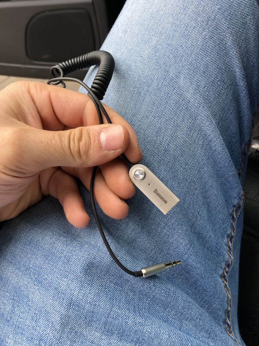

Transmiter FM Bluetooth z wejściem AUX: szum tylko przy zasilaniu z auta

    Mam dziwny problem z transmiterem blototh na wejście aux jak na zdjęciu. Transmiter szumi jeśli zasilany jest z auta tzn gniazda zapalniczki lub portu usb 3.0 w aucie jeżeli natomiast podłacze go pod powerbank nic nie szumi co jest nie tak? Transmiter FM Bluetooth z wejściem AUX: szum tylko przy zasilaniu z auta
    Szumi też przy wyłączonym silniku ?

    Mogę ci powiedzieć tyle że to nie wina tego urządzenia ja mam starszego opla i mam to samo np. gdy podłącze ładowarkę w wejście zapalniczki radio zaczyna szumieć jako że ładowarka wydziela swoje pole a radio jak i twój transmiter są to urządzenie która zbierają fale to nic z tym niestety nie zrobisz i jedyna opcja to zakup radia z wejściem jack lub bluetootch ja tak zrobiłem i jest ok. więc jeżeli chcesz najprościej rozwiązać problem proponuje przemyśleć zakup radia w takim radiu układy audio są specialnie odizolowane od układów zasilania żeby nie powodować zakłóceń...

    Zrobi, wystarczy wydać trochę kasy na porządną firmową przetwornicę DC/DC, ale w tym przypadku to chyba potroi koszt tego BT.
    Masz racje, to już jego decyzja, ja bym poprostu sprawił sobie nowe radio nawet używkę z olx itp. koszt to 100-250zł
