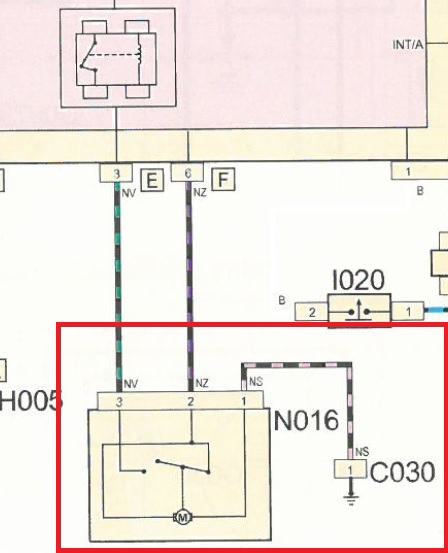

    Przeglądam internet już chyba z tydzień i nie znalazłem podobnego problemu więc postanowiłem że poproszę o pomoc osoby które mają więcej pojęcia w temacie.
    Pacjent fiat Panda2 rok 2004 1.1 benzyna z LPG.
    Problem: Po przekręceniu kluczyka uruchamia się tylna wycieraczka , wykona kilka cykli i zatrzymuje się w dowolnym miejscu. Po odpaleniu silnika znów kilka cykli i znów postój w dowolnym miejscu.
    Przednie wycieraczki po włączeniu manetką bez względu na jaką pozycję wykonują kilka cykli i stop w dowolnym miejscu i tak jest na każdym biegu, prędkości biegów są zachowane, spryskiwacz działa.
    Co zrobiłem: Wymiana przekaźników w BSI, podmiana pająka,czyszczenie i sprawdzenie bezpieczników, sprawdzenie wyłączników krańcowych w obu silnikach, sprawdzenie masy na podszybiu, sprawdzenie organoleptyczne jakości izolacji wiązki na podszybiu- wszystko ok. Sprawdziłem napięcia na silniku przednich wycieraczek i w momencie załączenia silnika pojawia się +12V w zależności od biegu na jednym lub drugim przewodzie od silnika , w stanie spoczynku jest tylko masa i na pozostałych pinach 0V. Na przewodzie brązowym cienkim niezależnie od położenia przełącznika wycieraczek jest też 0V - nie wiem co powinno być.
    Pomóżcie proszę bo już jestem gotów zrobić sterowanie na przekaźnikach ale to trochę druciarstwo i wolałbym naprawić. Auto potrzebuję do pracy

    #6 20063407
    Janek_15
    Poziom 24  
    N016 - to silnik tylnej wycieraczki. Na zacisku 3 musie być +12V po zapłonie. Na zacisku 2 - sygnał na uruchomienie wycieraczki.
  • #7 20063472
    zdzichra
    Poziom 32  
    andrzej20001 napisał:
    Brak zasilania powrotu na silniku. Powinno byc zasilanie po zaplonie za silnikach.
    Masz na myśli cienki brązowy przewód (wycieraczki przod) styk chyba nr 3? Na nim jest 0V bez względu na pozycję kluczyka i manetki wycieraczek. Podejrzewałem(po przejrzeniu elektrody) że tam powinno być +12V. Ten przewód jest tak cienki w porównaniu z innymi, że wygląda mi na przewód sterujący podtrzymaniem które w jakiś sposób jest realizowane w elektronice układu zasilającego silnik poprzez grube przewody(skrajne).
    Zwlaszcza że w pozycji 0 silnika wycieraczek przewód ten byłby zwarty do masy.
    Jeżeli się mylę proszę wyprowadzić mnie z błędu.
    Tego napięcia tam nie ma, za to pojawia się na chwilę po przekręceniu kluczyka i później po uruchomieniu silnika samochodu +12V na zacisku nr 2.
    #8 20063496
    Janek_15
    Poziom 24  
    Na zacisku 3 musze być napięcie. Sprawdź przewód od silnika do bloku sterującego.

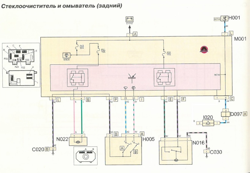

    Aha. Nie ma problemu ważne że masz ochotę pomagać😁 W tej chwili jestem w pracy, auto pod domem więc nie mam jak sprawdzić ale jutro rano posprawdzam obwody żarówką. Znasz może źródło z którego można by pobrać schemat tego komputerka zwanym bsi❓
  • #15 20065080
    zdzichra
    Poziom 32  
    Dziękuję bardzo. Wprawdzie mam schematy ale nie takie wyraźne😁 Posprawdzalem jeszcze raz wszystko i to chyba jednak komputer się zbuntował. Niestety. Zrobię chyba jednak układ z programatorem pracy wycieraczek. Mam taki od VW tylko muszę sygnały poodwracac . Część na tranzystorach część na przekaźnikach bo on jest sterowany plusem a w Pandzie sterowanie jest masą i podtrzymanie silnika też trochę inaczej trzeba rozwiązać ale to już szczegóły 😁 Chciałem uniknąć druciarstwa ale chyba się nie da😁
  • #16 20299811
    zdzichra
    Poziom 32  
    Zrobiłem układ na programatorze pracy wycieraczek od VW. Natrudzilem się nieco ale działa toto 😁 W międzyczasie auto przestało odpalać na paliwie. Zacząłem znów kopać w instalacji. Znalazlem- przyczyną była stacyjka . Wymieniłem i jest ok. To że instalacja jest dziwnie zagmatwana skłoniło mnie do sprawdzenia czy przypadkiem nie naprawiły się wycieraczki. Wróciłem więc do starego układu bez druciarstwem i..... wycieraczki też się "naprawily". Przyczyną więc była uszkodzona stacyjka. Nie wiem w jaki sposób ale teraz jest wszystko ok i jestem przekonany że to ona była przyczyną. Problem rozwiązany temat więc zamykam i dziękuję wszystkim za pomoc
