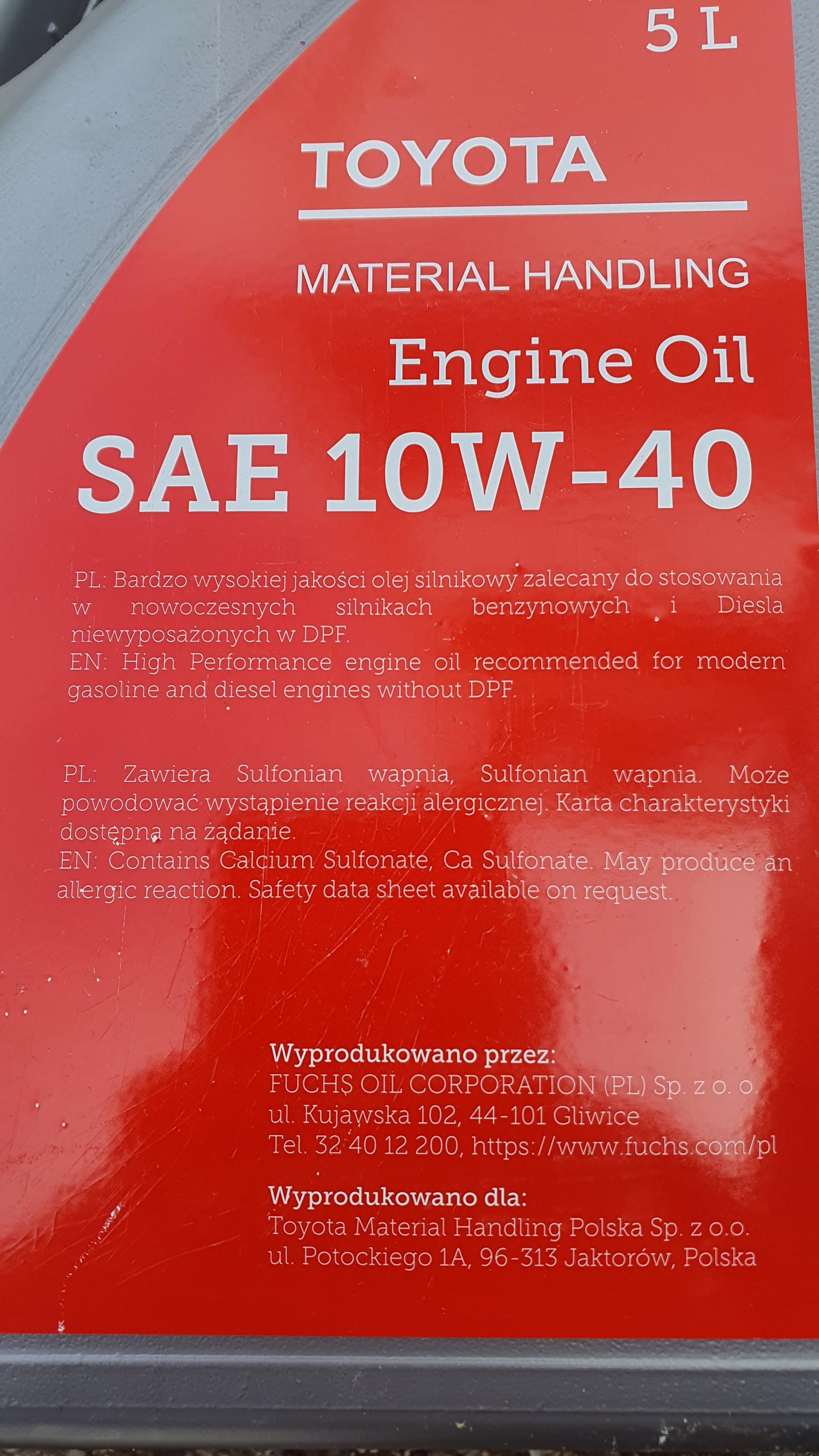

  • #16 20253908
    mazur737
    Serwis leję do tego silnika 10w40 fucha , nie lej syntetyka do tak starego silnika bo ruszą osady i będzie kłopot , zwłaszcza że z tych silników olej najczęściej jest odsysany przez bagnet więc w misce musi być dużo osadu .
  • #17 20587940
    kapibara22
    Olej FUCHS SYN MC 10W40 może mieć zastosowanie w silnikach wymagających poniższych norm (klas lepkości i klas jakości).
    Również szukam oleju do tego silnika, ale mój ma 150 motogodzin, wydaje mi się, że serwis stosuje ten powyżej.
    A filtr oleju jakby ktoś szukał: Filtr oleju MANN-FILTER W610/1 (90 mm wysoki, 66 mm zewnątrz średnicy)
