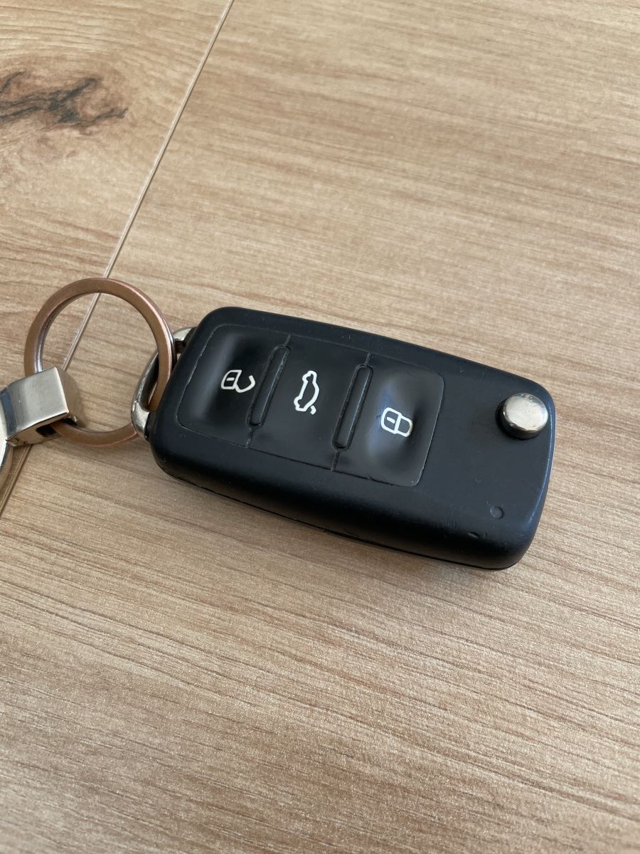

    Dziś rano okazało się, że samochód nie odpalił, lekko zachechłał. Jeszcze 3 dni temu odpalał na strzał.
    Został wyciągnięty akumulator, po ok 12h założony nowy (poprzedni miał już 5 lat i awarię zrzuciłam na wiek).
    Niestety po włożeniu nowego akumulatora okazało się, że jest problem z alarmem. Po zamknięciu samochodu z pilota po ok 30 sek 2 sygnały (z tego co wynalazłam prawdopodobnie niedomknięte drzwi). Drzwi sprawdzone, zresztą wcześniej wszystko działało prawidłowo. Sprawdzone bezpieczniki w środku i na akumulatorze - wszystkie okej. W momencie kiedy zamknę się w samochodzie i poruszam nie włącza się alarm, jedynie miga kierunkowskazem lewym. Jeśli zamknę pilotem i otworzę kluczykiem drzwi kierowcy alarm się włącza.
    Po dokopaniu się do modułu komfortu odłączone wszystkie wtyczki, ponownie wpięte. Przy pierwszym zamknięciu nie ma tych 2 sygnałów, jeśli otworzę i ponownie zamknę już są.
    Co to może być? Zastanawiam się czy to może być powiązane z nagłą śmiercią akumulatora i czy uśmiercę nowy?

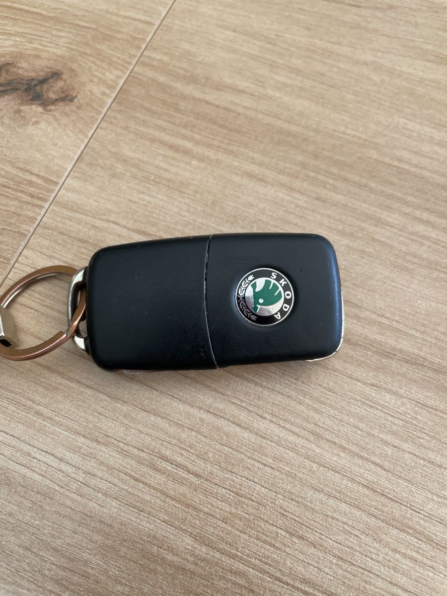

  • #2 20061689
    milejow
    Pokaż pilota
  • #3 20061782
    mrtzar
    @milejow @milejow Skoda Fabia II - Problem z alarmem/modułem komfortu Skoda Fabia II - Problem z alarmem/modułem komfortu
  • #4 20061931
    CameR
    Podłącz diagnoskop i odczytaj błędy systemu.
    Zdjęcie pilota i Twój opis, wskazują na to, że alarm jest fabryczny.
    Za mało informacji podałeś.
    Dowiesz się co powoduje włączenie alarmu.
    Może to też być alarm bezpilotowy - dokładany do instalacji samochodu - ale to wie tylko "właściciel samochodu".
    Wtedy diagnostyka i naprawa wygląda inaczej.
