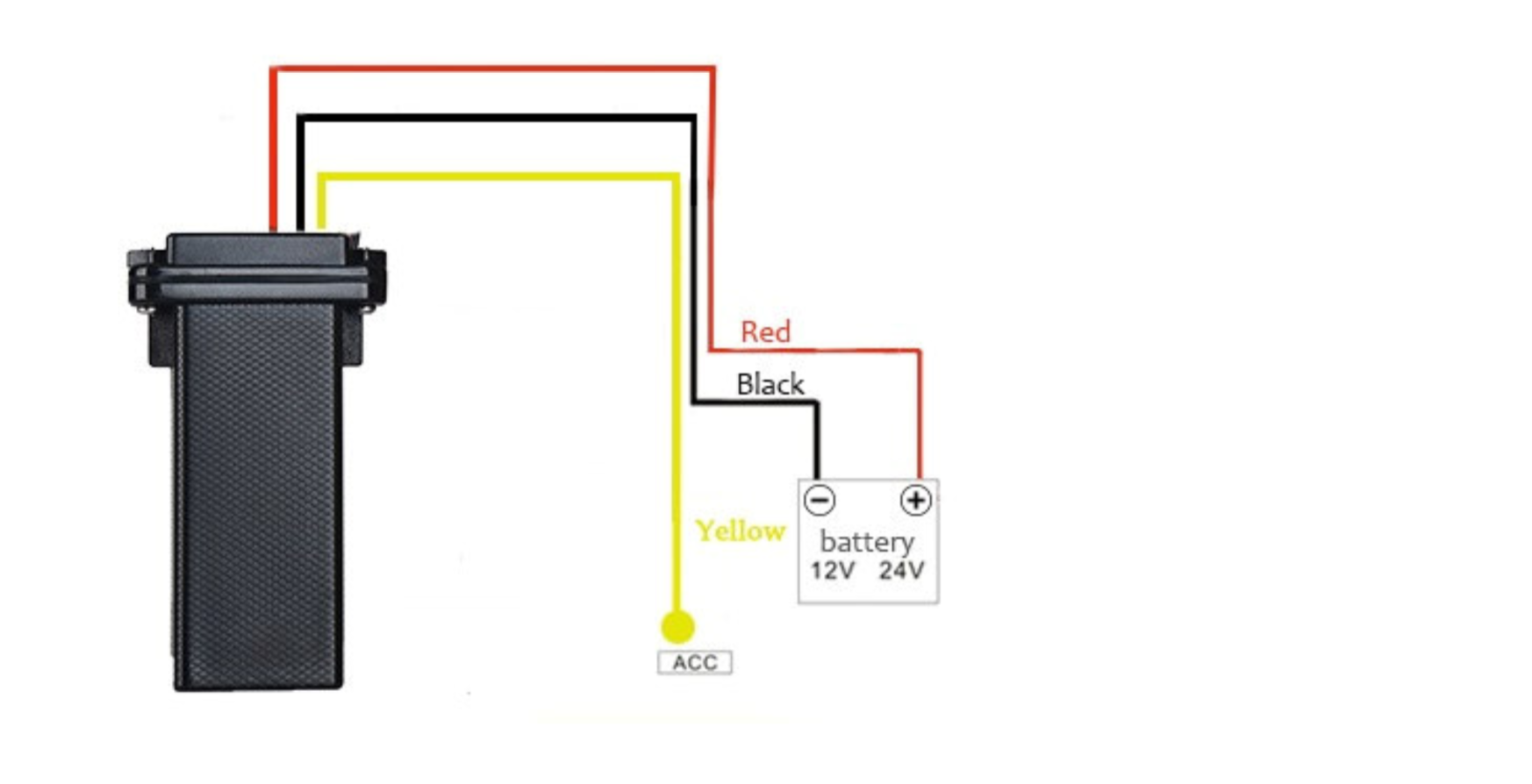

    Witam posiadam lokalizator st-901 ale mam problem , dwa dni bez odpalania i bateria w motorze (nowa) się rozładowuje całkowicie. Nie wiem co robić; podłączyłem tylko +,- . Macie jakieś rady, pomysły?

    Podłącz pod plusa, pod plusa po zapłonie.
  • #3 20061447
    jakubkubiak64
    To znaczy ten trzeci kabel?
    #4 20061453
    Jarzabek666
    Poziom 40  
    Nie ten czerwony.
    Podłącz wszystkie trzy przewody.

    A taki sposób podłączenia jak podał producent, nic nie da bo trzeci jest tylko informacyjny dla powiadomień sms że pojazd znajduje się w ruchu lub włączono/wyłączono zapłon.. Urządzenie nie przejdzie w tryb uśpienia. Nawet producent pisze ze nie jest konieczne połączenie jeśli nie chcemy monitorować stacyjki.
    A i nat jest wbudowany akumulatorek który wytrzymuje 1h pracy więc postój na ten czas nic nie zmieni
    A to co wyżej pisałem to jeden kij czy urządzenie na postoju nie pracuje z powodu wyczerpania akumulatora, czy wyłączeniu...
    Systemy GPS korzystające z sygnału [+15] są tak oprogramowane, że gdy na [+15] nie ma napięcia (stacyjka wyłączona - pojazd zaparkowany), to informacje z lokalizacją są odświeżane i wysyłane np. co 15min - co oszczędza energię w akumulatorze pojazdu.
    Jeżeli na [+15] pojawi się 12V (stacyjka przekręcona - domyślnie pojazd w ruchu), to informacje z lokalizacją są przesyłane na serwer np. co 10s.
    Systemy wyposażone w dwa przewody, monitorują napięcie zasilania i wzrost napięcia w instalacji podczas pracy silnika jest rozpoznawany i wtedy częściej są wysyłane informacje przez sieć GSM.
