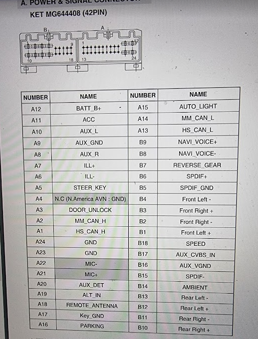

    Dzień Dobry,
    Posiadam i40 z 2014 roku. Fabrycznie było w nim zamontowane duże radio z navi oraz wzmacniacz.
    Z uwagi na to, że trochę słabo to grało wymieniłem na dedykowane z androidem.
    Musiałem wyrzucić fabryczny wzmacniacz i pociągnąć kable głośnikowe bezpośrednio do radia.
    Nowe radio gra o niebo lepiej, jednak gubi fale radiowe, domyślam się, że to z powodu braku zasilania wzmacniacza antenowego.
    Czy zasilanie po stacyjce mogę podłączyć do pinu A18 Remote_antenna, czy to służy do czegoś innego?
    Do tego pinu/przewodu nie doprowadzasz żadnego zasilania.
    Na tym pinie/przewodzie powinno się pojawić samoistnie napięcie 12V, po uruchomieniu radia i z tego punktu zasilasz wzmacniacz antenowy.

    Fabryczne radio pewnie miało tak, że po uruchomieniu podawało napięcie, jak +12V po stacyjce wezmę z kostki radia i podam na ten pin to będzie ok?
    Nie, nie będzie dobrze.
    Owszem możesz te 12V podłączyć, ale nie do kostki radiowej, tylko instalacji antenowej, tak aby zasilić wzmacniacz.
    Nie wiem jak to jest rozwiązane u Ciebie w aucie, typowo to są dwa rozwiązania
    1. jest oddzielny przewód (razem z antenowym) i on idzie na zasilanie wzmacniacza. Tam trzeba podać zasilanie 12V.
    2. zasilanie wzmacniacza jest poprzez antenę (gorącą żyłą), wówczas potrzebny separator.

    to nie kumam,
    skoro na tym pinie REMOTE_ANTENNA ma pójść napięcie z radia (+12V) aby zasilić wzmacniacz antenowy, to dlaczego nie mogę podać "obcego" napięcia na ten przewód?

    Hyundai i40 (2014) - Podłączenie zasilania wzmacniacza antenowego do pinu A18
    mam oryginalną wtyczkę w aucie. W niej jest ten pin A18 (jak na zdjęciu). Pin ten nie jest podłączony w żaden sposób z nowym radiem.
    Domyślam się, że oryginalne radio po włączeniu podawało napięcie aby zasilić wzmacniacz, który jest zamontowany gdzieś pod podsufitką.
    Nowe radio nie podaje tego napięcia, więc szukam sposobu na zasilenie wzmacniacza.
    W pierwszym poście, pokazałeś zdjęcie złącza w radiu i to tego się odnosiłem cały czas.
    W tej chwili nie, ale jak podłączysz tą wtyczkę do radia, to już będzie z nim połączone.
    Czy ten pin ma faktycznie przewód podłączony do instalacji samochodu?
    Skoro z radia nie wychodzi to napięcie (moim zdaniem powinno), to trzeba by było wypiąć ten pin (A18) z wtyczki i podać napięcie (tak jak piszesz po stacyjce) bezpośrednio na ten przewód.

    W Hyundaiu I40 idzie osobny przewód do zasilania anteny i nie jest on prowadzony razem z antenowymi - antenowe idą po stronie pasażera podsufitką a elektryczne idą po stronie kierowcy.
    Ja pociągnąłem u siebie dodatkowy przewód do wzmacniacza który mam z tyłu przy głośniku basowym i od niego pociągnąłem do podsufitki do zasilania anteny 12v włączające wzmacniacz po włączeniu radia - ( w radiu jet to przewód remote ant) - przy antenie w podsufitce tam jest zwykła wsuwka 12V
