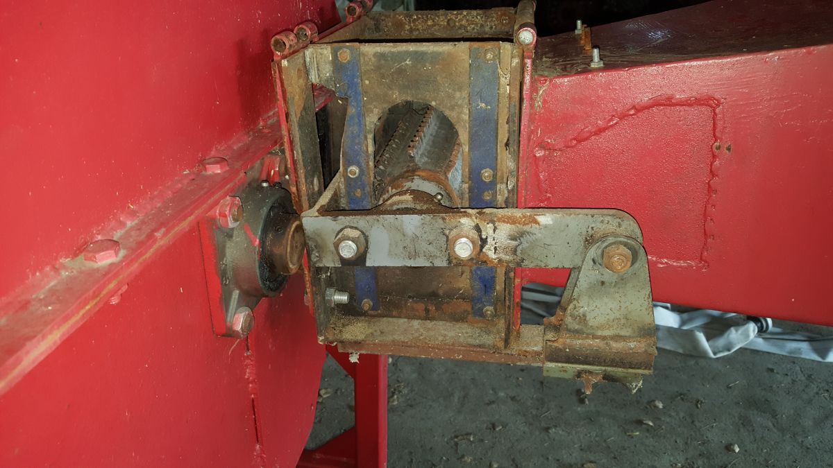

    Kupiłem taki oto rębak tarczowy własnej konstrukcji na WOM do ciągnika. Posiadam do niego ustrojstwo z wałkiem do wciągania gałęzi.
    Pytanie moje jest następujące: czym napędzić ten wałek do gałęzi? Myślałem o tzw. silniku hydraulicznym, ale nie wiem jakie powinny być obroty tego wałka. Najlepiej jakby jakoś się dało kontrolować te obroty: szybciej dla drobniejszych gałęzi, wolniej dla grubszych.
    Z tego co zdążyłem się zorientować to pojemność tego silnika hydraulicznego im jest większa tym większy jest jego moment obrotowy.
    Obroty to chyba powinny być między 150 do nawet 500 obr./min.
    Pracowałby z ciągnikiem MF255.
    Oto zdjęcia: Rębak tarczowy napęd podajnika gałęzi Rębak tarczowy napęd podajnika gałęzi Rębak tarczowy napęd podajnika gałęzi Rębak tarczowy napęd podajnika gałęzi Rębak tarczowy napęd podajnika gałęzi Rębak tarczowy napęd podajnika gałęzi Rębak tarczowy napęd podajnika gałęzi
    Proszę o porady osoby z doświadczeniem w temacie, zarówno praktyków jak i teoretyków.

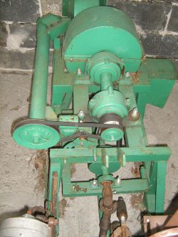

    Coś ważnego- na wał do rębaka nie można podać obrotów bezpośrednio z WOM. W przypadku zablokowania tarczy rozwali wszystko.
    Poprzez pasy klinowe 4x17. Mają szansę uślizgu.
    Tak to jest zrobione, chyba od rotacyjnej kosiarki. Jest napinacz.
    Ale jak napędzić ten wałek???

    Koledze powinno pomóc- wystarczy tylko zmienić koła pasowe żeby uzyskać inną długość zrębki. Napęd C 330 na wolnych obrotach.
    Noże 2 szt. Rębak tarczowy napęd podajnika gałęzi
    Konstrukcja robiona z byle czego co było pod ręką- nawet od pralki automatycznej Polar.

    Rębak działa elegancko. Napęd rolki wciągającej gałęzie zrobiony.
    Zastosowałem silnik hydrauliczny włączany za pomocą rozdzielacza 1-sekcyjnego. W jednej pozycji wałek wciąga gałęzie a w drugim położeniu odwrotnie - można cofnąć ( już nie raz się przydało).
    Zapięte pod fergusona mf255, którego wydajność pompy hydraulicznej to 17dm3/min.
    Silnik hydrauliczny: opis z aukcji na allegro:
    Maksymalne ciśnienie:
    w pracy ciągłej: 11 Mpa
    w pracy szczytowej: 16 Mpa
    Maksymalny moment obrotowy:
    w pracy ciągłej: 380 Nm
    w pracy szczytowej: 540 Nm
    Zakres prędkości obrotu (w pracy ciągłej): 10 - 240 obr/min
    Przepływ maksymalny (w pracy ciągłej): 60 l/min
    Maksymalna moc wyjściowa (w pracy ciągłej): 6 kW
    Zakres dopuszczalnych temperatur:
    temperatura otoczenia: -40 °C do +80 °C
    temperatura oleju: -15 °C do +80 °C
    Materiał korpusu: żeliwo
    Rozdzielacz:
    Sterowanie:
    Dźwignia dźwignia trzypozycyjna (1 - 0 - 2), z zatrzaskiem, czyli sama trzyma położenie w pozycji roboczej.
    Pozycja 0 neutralna (dźwignia ustawiona w pionie) silnik lub siłownik stoi - olej idzie na przelew.
    Pozycja 1 robocza (dźwignia ustawiona w pozycji ukośnej do przodu) silnik obraca się w lewo lub tłoczysko siłownika wysuwa się.
    Pozycja 2 robocza (dźwignia ustawiona w pozycji ukośnej do tyłu) silnik obraca się w prawo lub tłoczysko siłownika chowa się.
    Zakres ciśnień:
    Maksymalne ciśnienie na zasilaniu: 250Bar
    Maksymalne ciśnienie na powrocie: 50Bar
    Maksymalne ciśnienie na sekcjach: 300Bar
    Zawór przelewowy ustawiony fabrycznie na 175Bar
    Możliwość samodzielnej regulacji, pełny obrót zmiana o 30Bar.
    Silnik połączony z wałkiem na sztywno za pomocą tulejki Rębak tarczowy napęd podajnika gałęzi

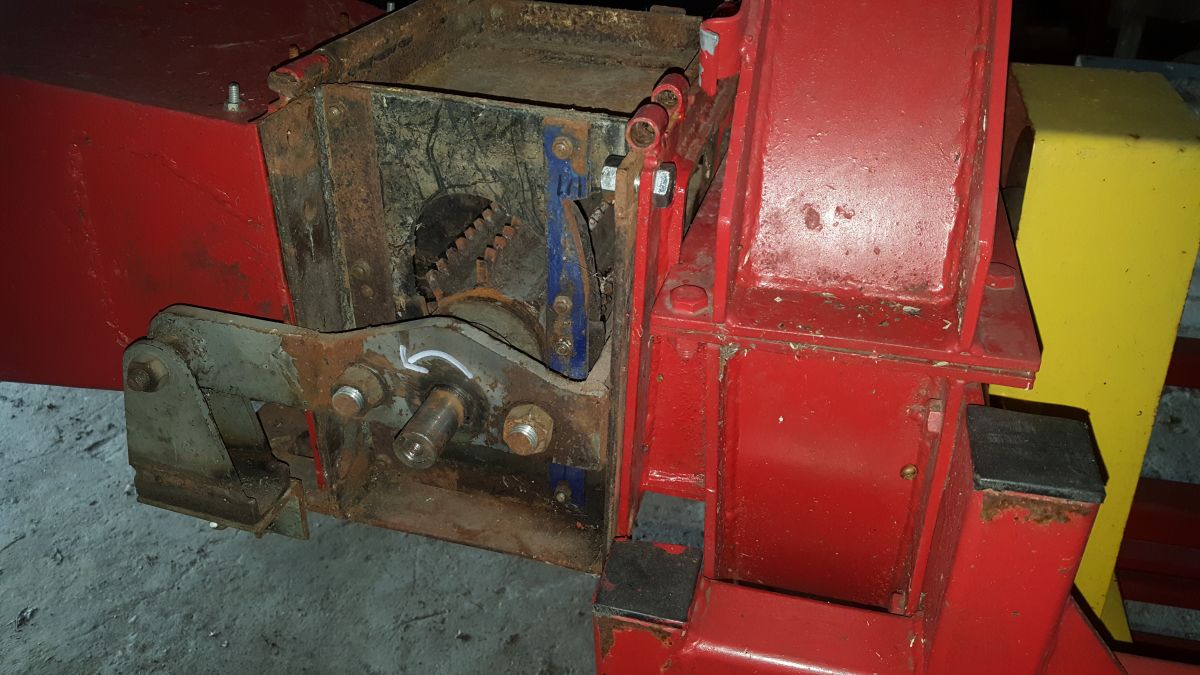

    Dorobiłem mocowanie dla silnika hydraulicznego. Podczas podnoszenia się rolki wciągającej gałęzie silnik podnosi się razem z nią.

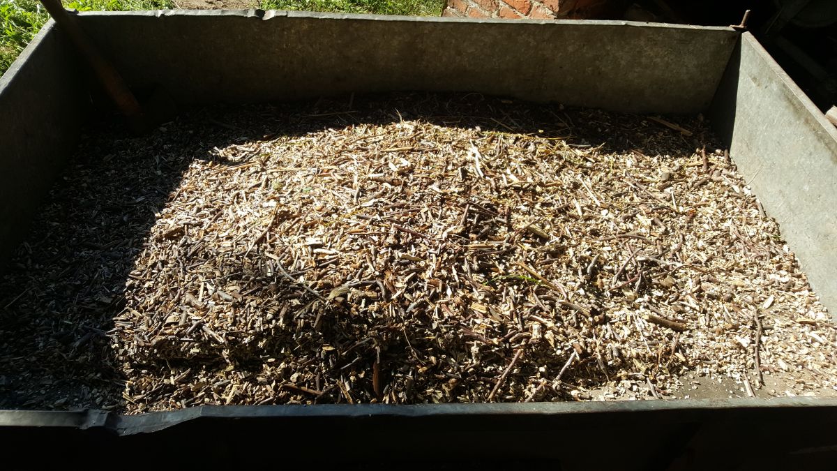

    A takie zrębki zostawia po sobie po gałązkach o średnicy do 4cm, podeschnięte. Dużo drobnych, cieniutkich które wpadają w poprzek noży i stąd trochę dłuższych kawałków.
    A tutaj zrębki z gałęzi do 9cm srednicy:
    Porobię lepsze zdjęcia aby mieć punkt odniesienia co do wielkości zrębki
