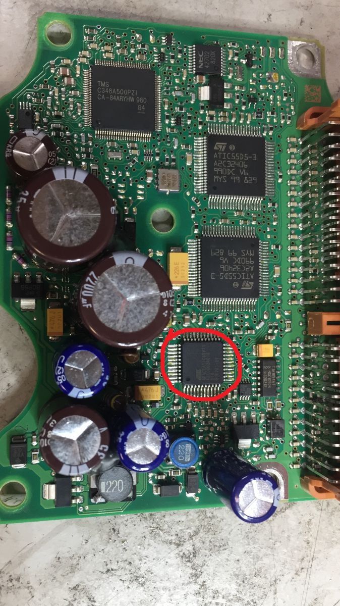

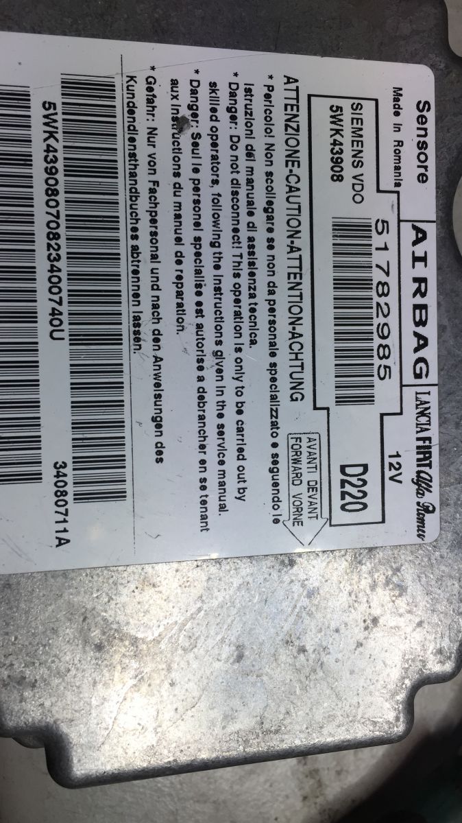

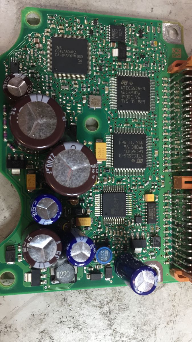

    Walczę od kilku dni ze sterownikiem poduszek Fiat 500 numer 5WK43904 Siemens.
    Wiązka auta w 100% sprawna zasilania, masy, can wszystko sprawdzone i jest prawidłowe.
    Sterownik na stole pod zasilaczem nie wybudza się i nie ma wzrostu amper.
    Sprawdziłem podmieniłem element na płycie odpowiadający za can.
    Sprawdziłem zasilania poszczególnych elementów.
    Może miał ktoś już problem z tym sterownikiem i może coś podpowiedzieć.
    Wiem ze są firmy co to naprawiają konkretnie ta usterkę.

    Najprawdopodobniej masz uszkodzony driver zasilania zaznaczony na foto. Może się grzać. Niestety, z tego co wiem, to jest problem z zamiennikami z china - nie działają poprawnie, ale nie mam tego potwierdzonego w 100%. Sterownik poduszek Fiat 500 (5WK43904 Siemens) - brak komunikacji, jak naprawić?

    Witam. Z góry dzięki za zainteresowanie tematem.
    Tak wczoraj po dokładnej weryfikacji dotarłem do tego elementu.
    Wymyśliłem naprawę na podzespole sprawnym z sterownika z h
    Wymyśliłem naprawę na podzespole sprawnym z sterownika z hondy.
    Dam znać po naprawie.

    Ok. Też czytałem o podmianie z innego ecu. To czekam na odpowiedź 👌.

    Witam. Sterownik udało się postawić na nogi poprzez wymianę układu zasilającego. Wszystko wróciło do normy. Niestety układy z Ali nie działają.
    Układ z sterownika dużo tańszego honda.
