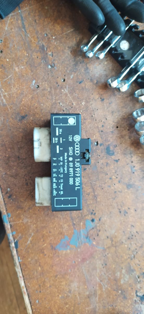

    A wiec. Wentyle sprawdzone poprzez podanie napięcia na kostki i oba mają po dwa biegi. Robiłem też test wykonawczy w 08 klimatyzacja 03 wykonaj i wydaje mi się że przez cały czas chodziły na pierwszym biegu. Co jeszcze mogę sprawdzić?

    Teraz GP jeszcze zagrzalem i przy wskazaniach vcds 117.5C oba węże dół góra gorące to włączył wiatraki na drugi bieg. Pochodziły z 5 sek zbily temperaturę do 102/103 i się wyłączyły. Czyli coś nie wystartowuje pierwszego biegu.
    Co jeszcze i jak sprawdzić? Gdzie ten przekaźnik od wentyli się znajduje?

    A czy ten przekaźnik jest odpowiedzialny za wiatraki podczas działania klimy? Bo zauważyłem że klima chodzi na pierwszym biegu jak jest chłodniej na dworzu a przy płynie nie załącza pierwszego biegu tylko dopiero przy 116C włącza drugi.

    No to jeżeli na klimie umie kręcić na pierwszym stopniu a chłodzi silnika już nie to niewiem co jest😭😭😭
    Czyli jak rozumiem ten przekaźnik wentylowanych może miec uwalony pierwszy bieg a na klimie będzie normalnie się kręcił na pierwszym?
    Chyba zamówię nowy przekaźnik. Mam nadzieję że to coś da
