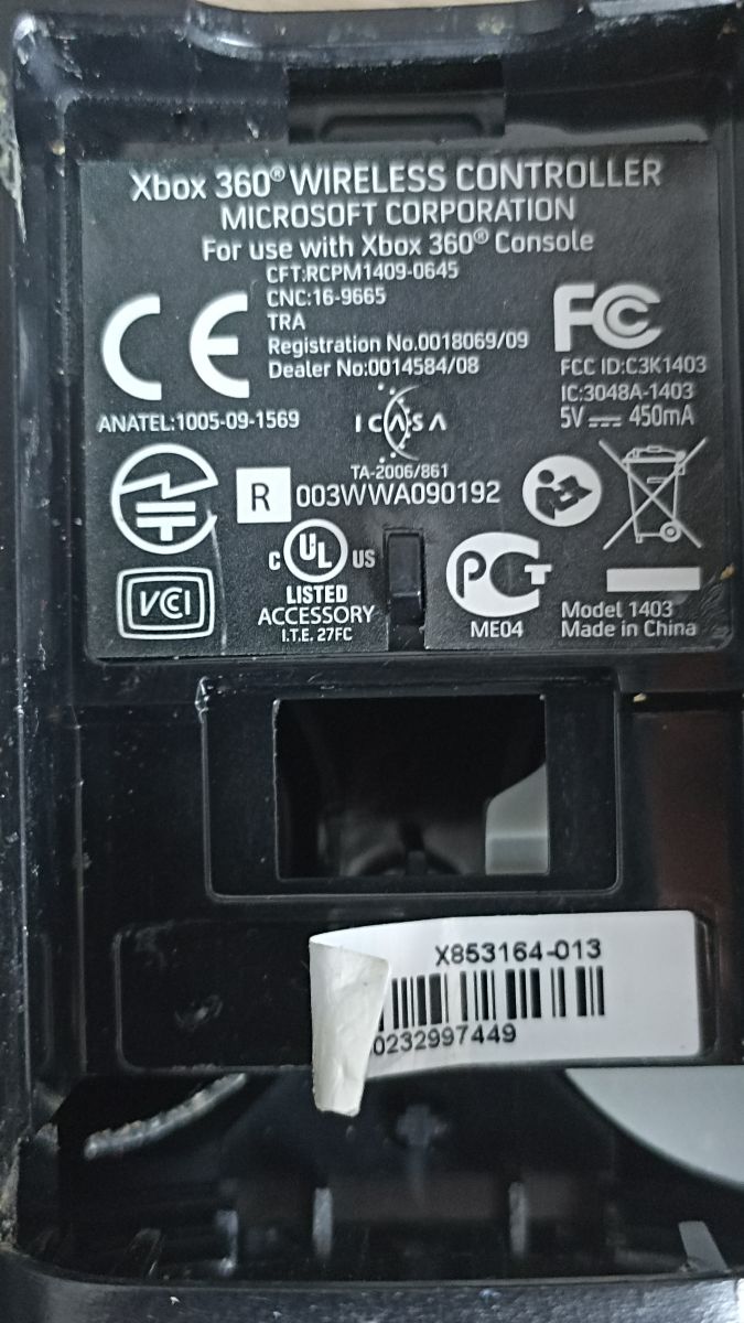

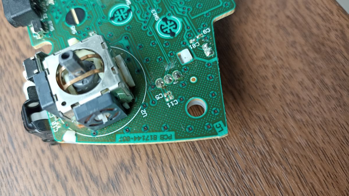

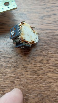

    Witam, w moje ręce trafił pad od Xbox 360 ponoć był sprawny, pad nie uruchamia się, po rozebraniu widać że zalany, poczyściłem ale niewiele to zmieniło, czy ktoś posiada schemat lub jakąś procedurę diagnozy tego pada?
    Każda pomoc na wagę złota.

    W miejscach gdzie była korozja trzeba szukać przerwanych ścieżek, czasami wygląda że jest ok a na prawdę jest minimalna przerwa widoczna pod mikroskopem, więc jak nie masz mikroskopu to miernik i sprawdzasz czy są przejscia w miejscach gdzie były ślady korozji.
    Poza tym sprawdź czy zasilanie się rozchodzi po płycie.

    Muszę jeszcze drugi analog wylutować bo pod nim też pełno rdzy.

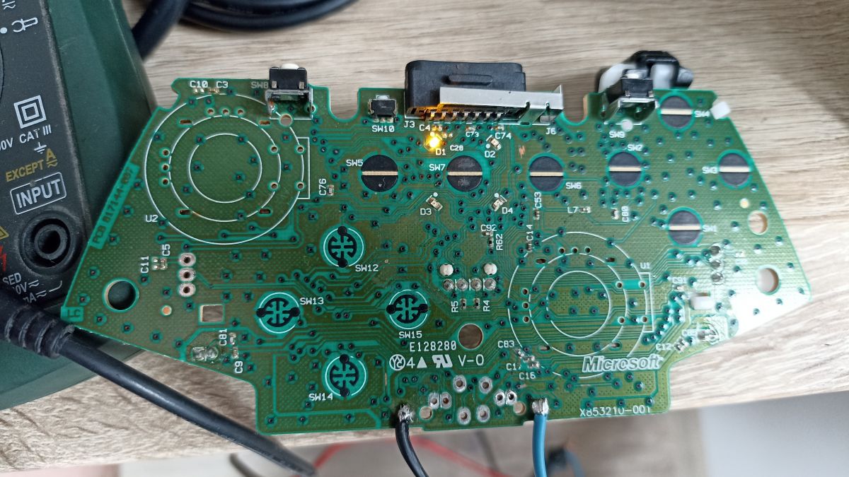

    Po wylutowaniu drugiego analoga i wyczyszczeniu płyty, pobór prądu skoczył z 0,004A na 0,135A i zapaliła się samoczynnie jedna dioda (powinny mrugać wszystkie 4 po wciśnięciu przycisku na środku kontrolera, co więcej dla mojego oka dioda jest pomarańczowa zamiast zielona), kolejne czyszczenie płyty, pobór prądu 0,090A brak reakcji. Xbox 360 pad naprawa - prawdopodobnie po zalaniu, nie włącza się.
  • #6 20063720
    Aress124
    Jak raz pobiera więcej prądu a raz mniej to wygląda jak by był gdzieś zły kontakt.

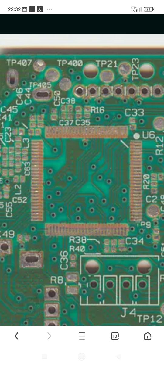

    Nie wiem czy jest sens to wylutowywać, pod prockiem jest to:
    Raczej dobrze sprawdziłem czy są przejścia od drugiej strony do procka i czy mostki mają przejście, zwarcia pomiędzy punktami też nie znalazłem. Faktycznie może jeszcze ten kwarc oscyloskopem sprawdzę.

    W sumie jak masz takie zdjęcie i posprawdzałeś przejścia to rzeczywiście raczej nic nowego nie znajdziesz po zdjęciu układu.
    Właśnie sobie przypomniałem, że niedawno dostałem płytę pada od xboxa i okazało się, że jest taka sama, posprawdzałem napięcie na kilku kondensatorach, możesz porównać czy u Ciebie jest tak samo.
    U mnie po zasileniu zasilacz (może być mało precyzyjny) pokazuje pobór 0.000A, po wciśnięciu X pobór wskakuje do ok 55mA, i wzrasta do ok 75mA przy miganiu 4 diodami.

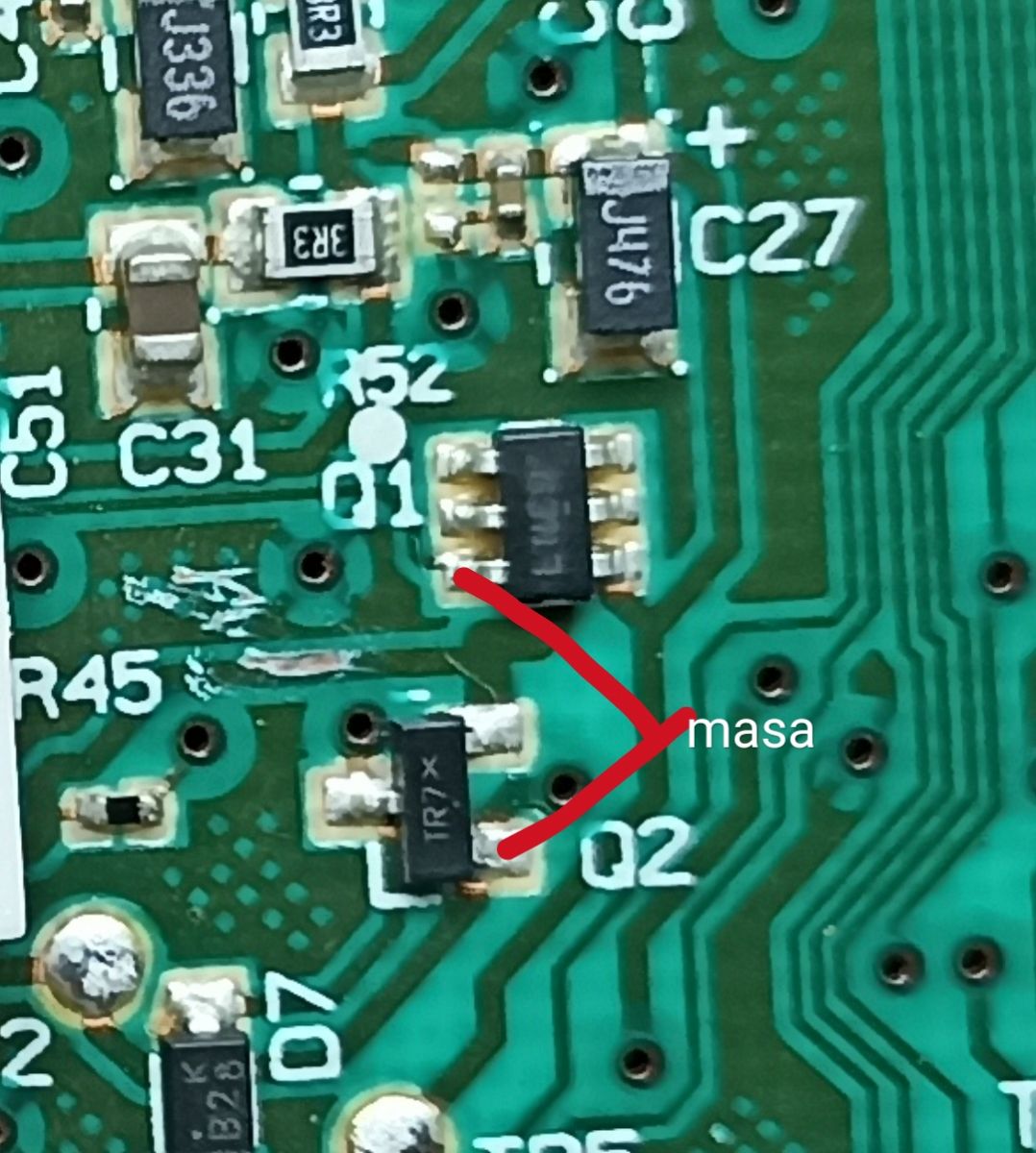

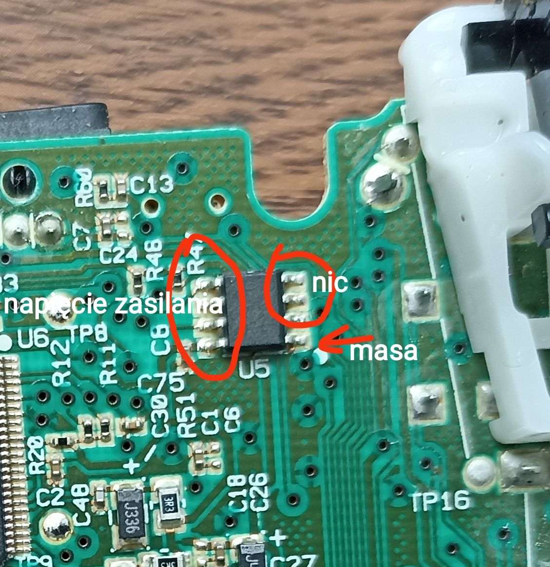

    Na tym po prawej mam takie jak zasilanie, tam gdzie masz 1.8v ja mam 0,2v tam gdzie masz 1,5v ja mam w zasadzie nic.
    Możesz sprawdzić co masz na układzie U5 i Q1?
    U mnie na Q1 i Q2 masa na pinach zaznaczonych na foto reszta napięcie zbliżone do zasilania, na U5 tak jak na zdjęciu, czyli lewa strona wszystkie 4 napięcie zbliżone do zasilania z niewielkimi różnicami, prawa strona 3 nogi od góry nie ma nic, czwarta masa Xbox 360 pad naprawa - prawdopodobnie po zalaniu, nie włącza się. Xbox 360 pad naprawa - prawdopodobnie po zalaniu, nie włącza się.

    Pewnie
    U5
    n.1-4 = 3V,
    n.5-8 = 0V
    po włączeniu zmienia się tylko n.2 = 0V.
    Q1
    n.1-2 = 3V,
    n.3 = 0V,
    n.4-6 = 3V
    napięcia nie zmieniają się po włączeniu.

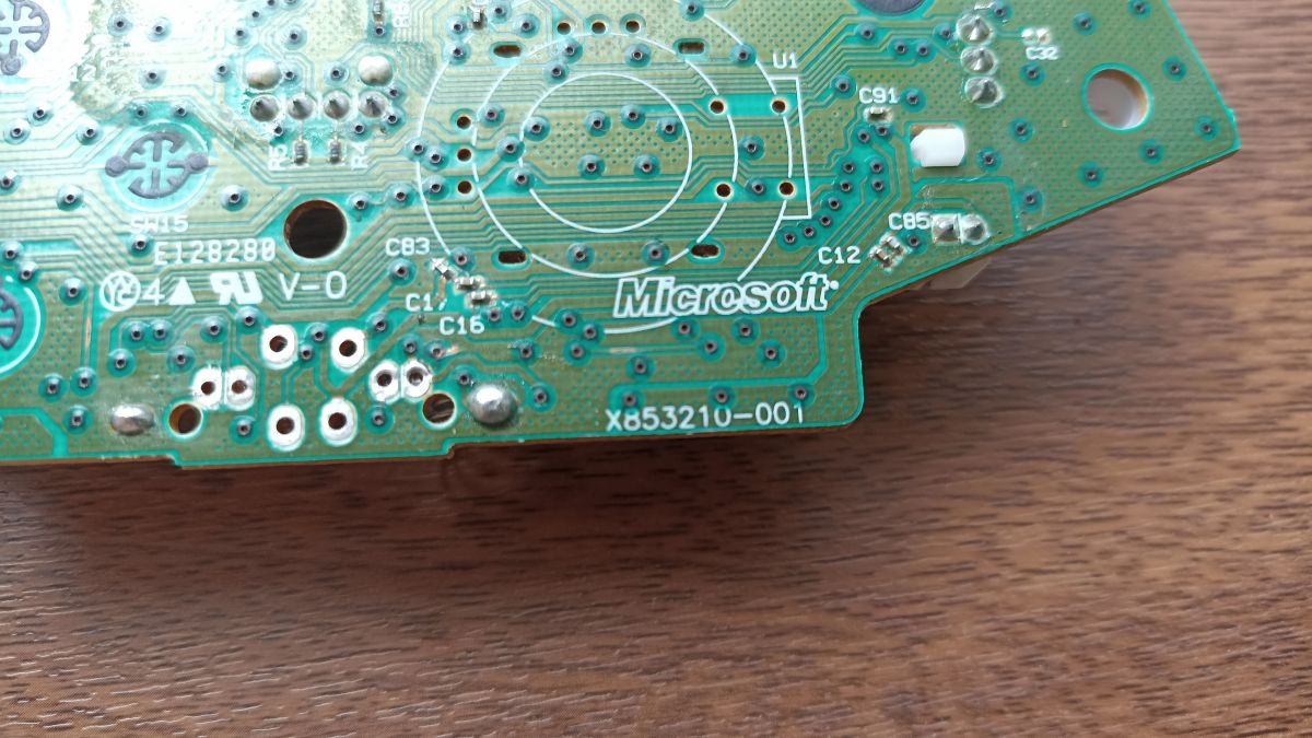

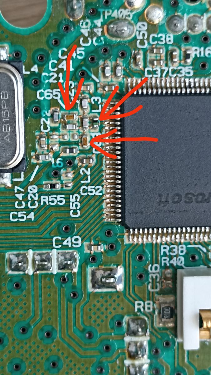

    Elementy ze zdjęcia, czyli 2 kondensatory i dioda? (Zielony z czarnym paskiem, oznaczone na pcb jak oscylator) według omomierza są zwarte, potwierdzone po wylucie.
  • #18 20066456
    Aress124
    Moim zdaniem to są cewki, moje rozumowanie opisów dodałem w zdjęciu.
    U mnie też te elementy są zwarte.
    Na wszystkich 3 cewkach przed uruchomieniem pada jest 0V, po włączeniu na wszystkich jest 1,78V.
    Sprawdzałeś czy kwarc jest sprawny?
    Masz zasilanie na przycisku X?

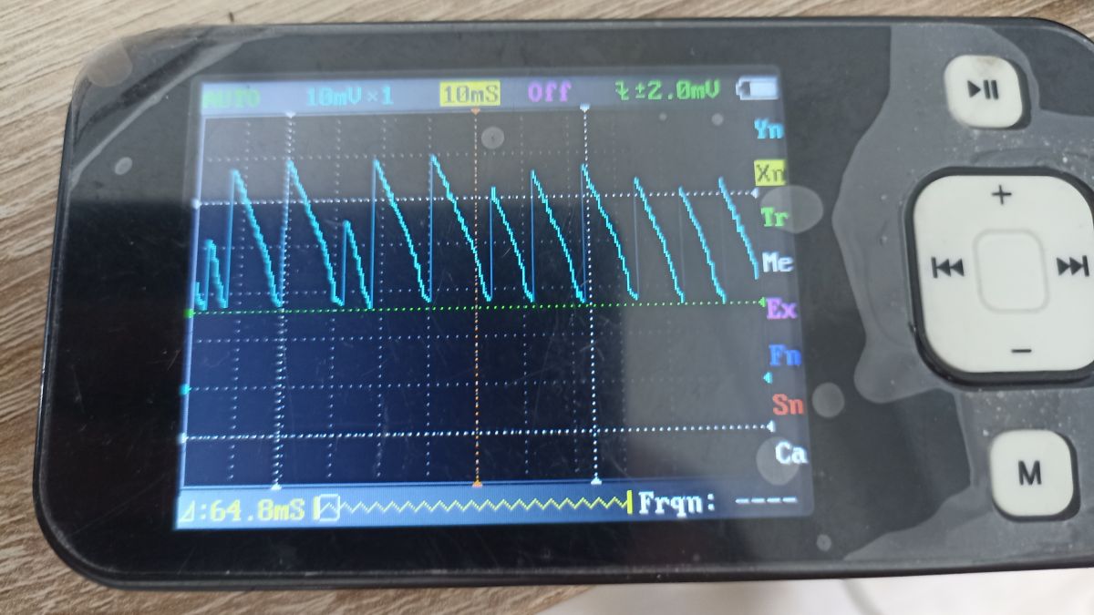

    Taka mała aktualizacja, na przycisku X mam jednak napięcie zbliżone do zasilania, na części bliżej środka płyty. Rezonator wygląda że działa. [img-0] Xbox 360 pad naprawa - prawdopodobnie po zalaniu, nie włącza się.
  • #26 20068692
    Aress124
    Trochę dziwny ten przebieg, możliwe że przez mniejszą wydajność oscyloskopu ale widać, że coś się dzieje.

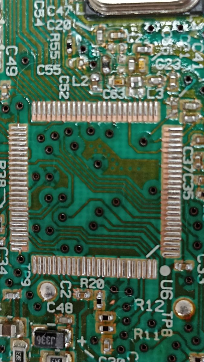

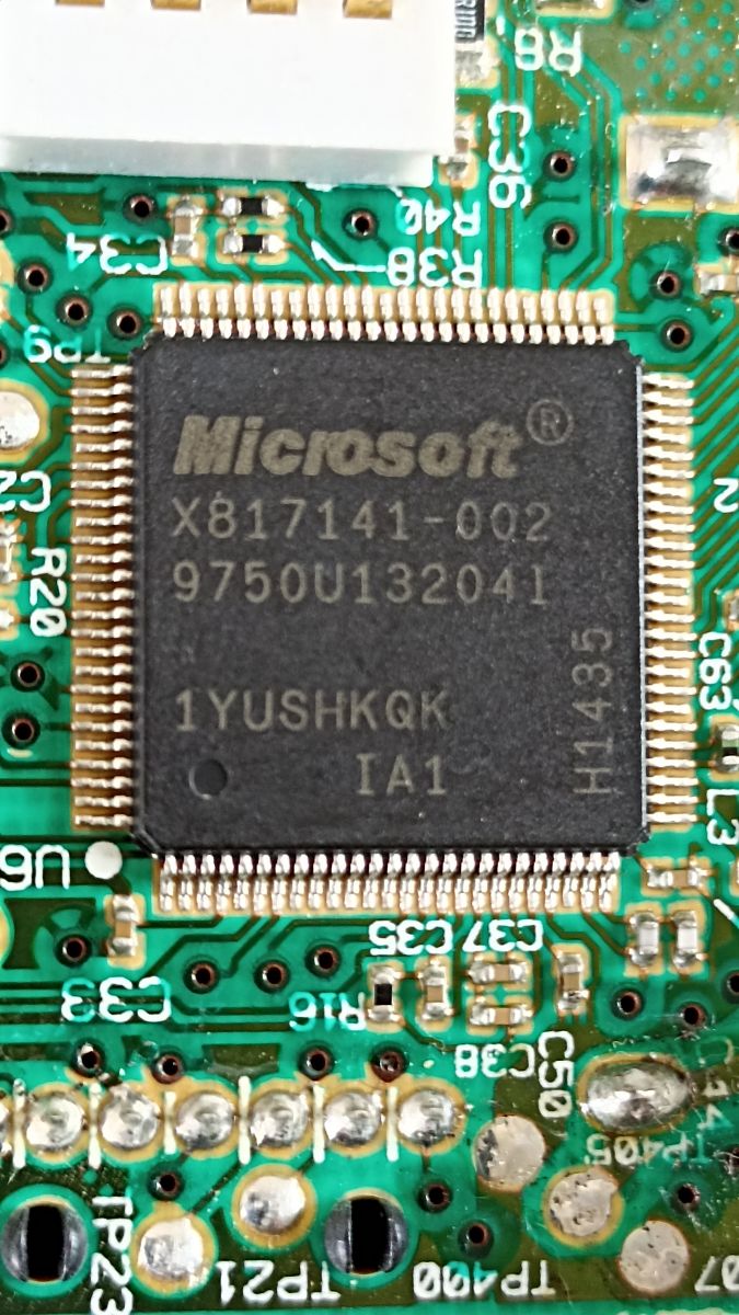

    W moim przypadku wszystko wskazuje na uszkodzony główny układ X817141-002
    Spróbuję go jeszcze ściągnąć i zobaczyć co jest pod nim.
    O dziwo wszystko wygląda ładnie, na tym etapie zmuszony jestem się poddać. Porównując płytę z inną wychodzi że winowajcą jest układ. Xbox 360 pad naprawa - prawdopodobnie po zalaniu, nie włącza się. Xbox 360 pad naprawa - prawdopodobnie po zalaniu, nie włącza się. Xbox 360 pad naprawa - prawdopodobnie po zalaniu, nie włącza się.
