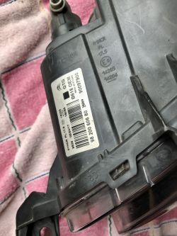

    Dzień Dobry ostatnio wpadła mi w ręce lampa do Citroen C3 2017r
    Czy mógł by mi ktoś napisać czy to Anglik czy Europa?

    KapitanSTS
    Poziom 30  
    Jak dla mnie europejska wersja bo E9 to Hiszpania.

    Jest jeszcze strzałka wskazująca, którą stronę doświetla.
  • #4 20063876
    jarecho
    Gosc który mi ja dał upierał się ze to Anglii i dlatego pytam.
    Widać że Made in Poland. Poza tym znaczek homologacji dla Hiszpanii. Więc raczej nie Anglik. Homologacja dla Anglii to chyba E11.
    Poza tym lampa jest lewa, prawa? Ona leży górą czy dołem do nas? Strzałkę masz na czarnym plastiku.
  • #7 20063909
    KapitanSTS
    Poziom 30  
    jarecho napisał:
    Naklejka jest od góry lampy i jest to lewa lampa od strony kierowcy.
    Strzałka w prawo (stojąc przed reflektorem w lewo) oznacza angielskie światła - ruch lewostronny. Tu mamy stojąc przed reflektorem prawą stronę. Dodatkowo oznaczenie homologacji Hiszpanii więc lampa jest na EU.

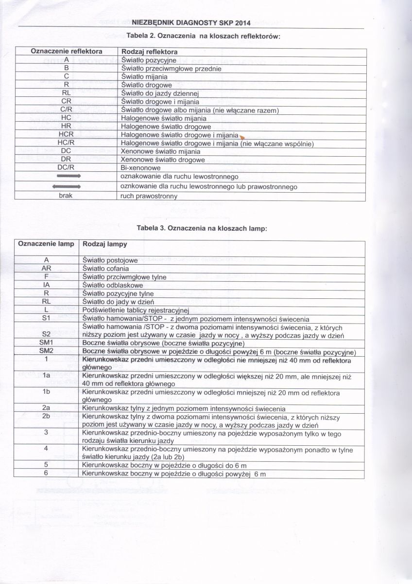

    E9 to homologacja wydawana w Hiszpanii, a dla UK jest to E11.
    EDIT: Ogólnie widzę po artykułach, że homologacja to tylko oznaczenie państwa, które lampę produkuje. Strzałki piszą, że też nie oznaczają lewo i prawostronnego ruchu. Więc już praktycznie człowiek może się pogubić.

    Dlatego dodałem później wytyczne dla SKP. Bo E XX oznacza tylko kraj produkcji.

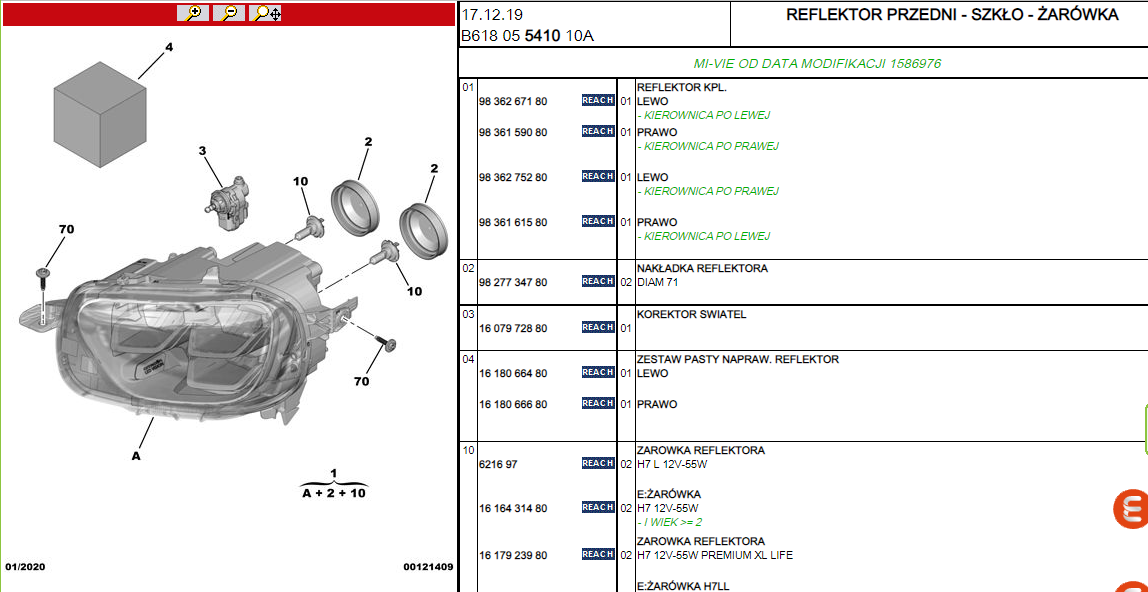

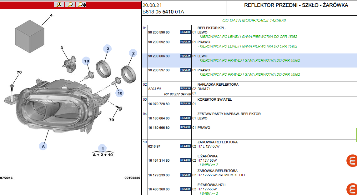

  • #22 20073417
    bbmax
    i wszystko jasne
    Citroen C3 2017r - Czy lampa jest angielska czy europejska?
    a do polifta
