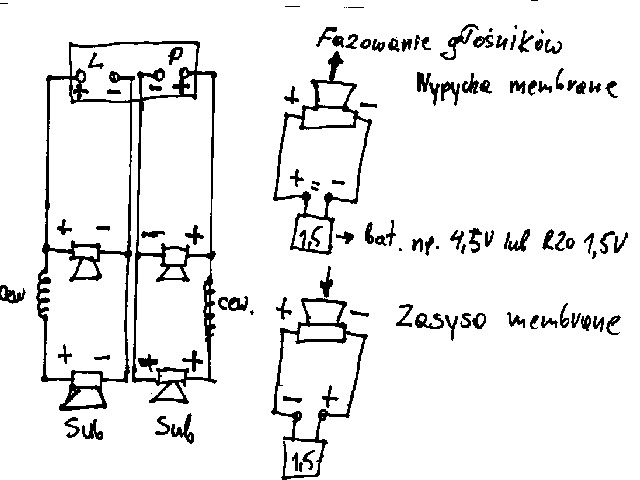

    posaidam 2-kanałowy wzmacniacz monacor 350 watt, jego specyfikacja: 2x100w rms przy 2Ω, 2x70w rms przy 4Ω i 1x225w rms w mostku przy min. 4Ω, podpiąłęm pod niego dwa boschmanki r-2630cx 150w rms każdy, mam zamiar podpiąć jeszcze tubę tylko nie mogę dojść do łądu jak to połączyć, szeregowo, równolegle, czy szeregowo-równolegle? nie wiem czy te 2 kanały wzmacniacza mogą pracować na różnej impedancji np. gdybym do jednego kanału podpiął głośniki równolegle i miał 2Ω a do drugiego samą tubę np. 4Ω

    djlukas napisał:
    podłacz dwa glosniki (kazdy na kanal) a tube podepnij poprzez mostek czyli + z tuby do + z lewego kanalu i - z tuby do - z prawego kanalu jak na rysunku
    Pod warunkiem że niema wspólnej masy ,bo tak to wychodzi podłączenie równoległe pod jeden kanał i buuum:cry:

    Fikszyn
    Poziom 19  
    Sory żę nie odpowiadałem,nie miałem dost do netu.
    Samochodowe wzm. mają wspólną masę- zmierz miernikiem .Jesil twój wzm . ma impedancje obciążęnia 2 om. /kanał .To podłącz 2 głośniki po 4 om/kanał L=4Ω i P=4Ω subwofer (4-8om)podłącz pod +L i +P przez zwtonice.

    Fikszyn
    Poziom 19  
    Szeregowo do tuby wstaw filtr z cewki powietrznej o indukcyjności ok.1 mH /śred drutu1mm(po prostu przez cewkę podłącz tubę)Parametry dobierasz eksperymentalnie zależą od zastosowanych głośników . Z założenia tuba przenosi niskie tony .Filtrem odcinasz wysokie często. od indukcyjności cewki zależy ile chcesz ich odciąć. Dołączam wykres który ułatwi dobranie parametrów cewki.

    Fikszyn
    Poziom 19  
    Podpinasz „boszmanki’’ każdy pod swój kanał i równolegle w szereg ze zwrotnicą do każdego suby. Tylko pamiętaj aby suby były w fazie a także inne głośniki, inaczej zanika bas .Na szkicu pokazałem jak fazować głośniki i podłaczyc wz.Powodzenia:D

    djlukas
    podłacz lepiej te baszmany kazdy pod inny kanal a do tego rownolegle po wooferze na kanal ale przez cewke. przy twoim rozwiazaniu niebedzie dzwieku stereo. tak jak na rysunku u kolegi. tylko + do + a - do -

    slonikjastrowie
