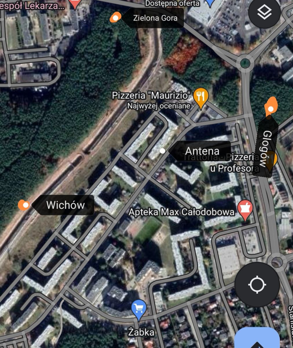

Witam mam antene na 3 pietrze na balkonie. Antena ala opticum ax1000. Nadajniki:
Wichów ok 15km niestety zasloniety blokiem
Zielona Gora 20km tak samo zasloniety blokiem
Glogow 35km jakies 150 200m przestrzeni i zaczynaja sie bloki.
Dekoder kupiony pod nowy standard lapie tylko kanaly tvp MUX 3.
Jak ustawilem antene na Glogow lapie ok 60% sily i 80% jakosci. Wichow daje sile ok 80% a jakosc ok 50%.
Wydaje mi sie ze wystarczy wymienic antene i bedzie ok
Prosze o pomoc co zrobic
Obrazek pokazuje mniej wiecej w ktorych kierunkach sa nadajniki
Czy wymiana anteny cos da teraz antena nie ma polaryzacji pinowej dla MUX 8
