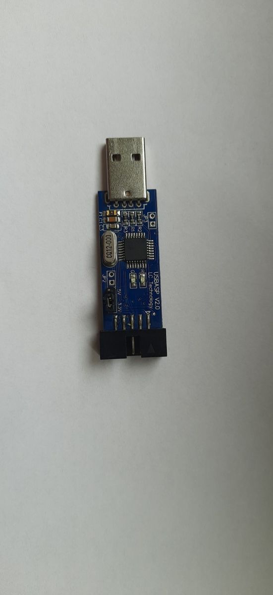

    Posiadam programator USB asp V2.0 LC Technology, który posiada dwa maleńkie kondesatory o wielkości 22 p faradów. Uległy awarii. Są one przylutowane blisko kwarca 12Mhz, problem w tym, że nie dam rady przylutować nowych, bo po prostu nie umiem takich małych elementów lutować. Są to kondensatory bez polaryzacji i czy jest możliwość przylutować jakieś inne, większe rozmiarem?
  • #2 20065215
    maciej_333
    Jaki był powód uszkodzenia tych kondensatorów? Doszło do tego w sposób mechaniczny? Można oczywiście przylutować zwykłe kondensatory przewlekane o tej pojemności. Jednak nie będzie to wytrzymałe mechanicznie ani takie proste, jak się wydaje. Wstaw zdjęcia płytki tego programatora z obu stron.

    Możesz nawet je usunąć i też będzie działać. Generalnie możesz tam wlutować cokolwiek <=25pF. Jeśli układ nie działa to upewnij się czy przypadkiem problemem nie jest kwarc, który jest wrażliwy na uszkodzenia mechaniczne.

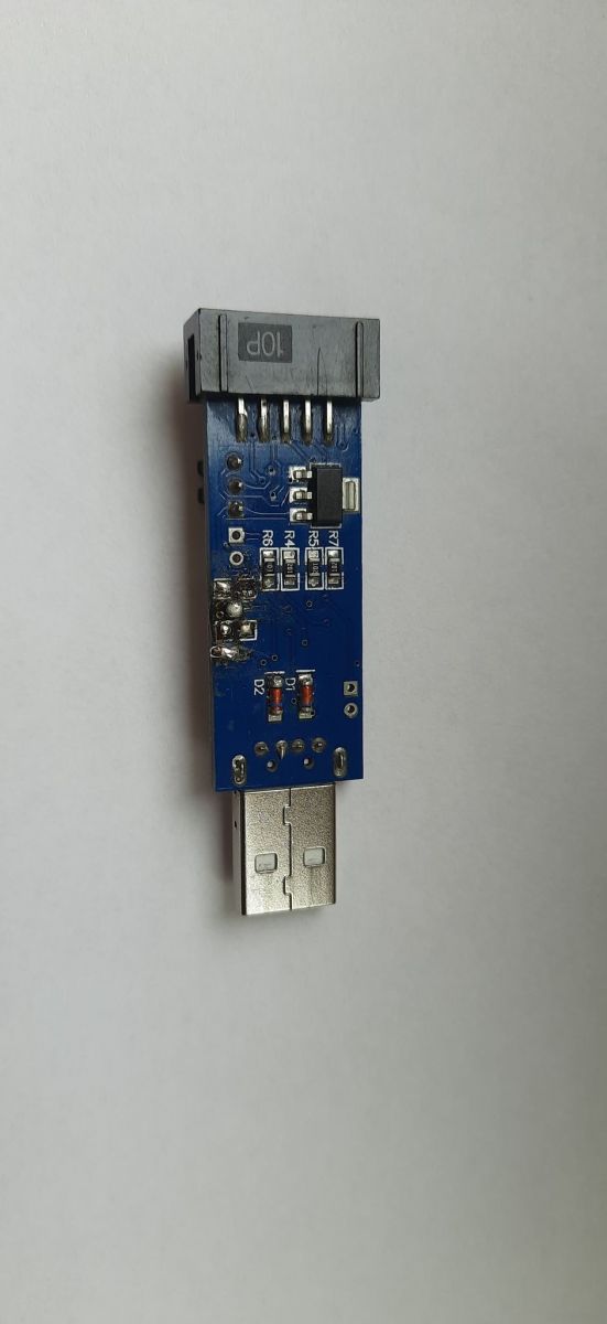

    Ten programator miałem w szufladzie z rupieciami i został przygnieciony.
    Musiałem wylutować je. Są tak małe, że nie nadają się do ponownego użycia.
    Podłączyłem programator bez tych rzeczy oczywiście i avrdude nie rozpoznaje urządzenia. W poniedziałek zakupię większe gabarytowo bez polaryzacji i zobaczymy jaki będzie efekt.
    Dzięki i na razie.
    P.S
    Programator podłączony do usb komputera, ale diody nie świecą.
    Komenda z konsoli "lsusb" nie wykrywa programatora, udev jest ok.

    [img] Wymiana kondensatorów 22pF w programatorze USB asp V2.0 LC Technology [/img]
  • #7 20067618
    Q-mac
    Oczyść to miejsce (alkohol izopropylenowy) i zrób jeszcze raz dokładniejsze zdjęcie. Może gdzie jest tam zwarcie, lub poderwana ścieżka

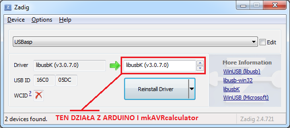

    Co to znaczy "udev jest okay"?
    Może to typowa przypadłość Win10 (nie wiem jaki masz system). Po każdej aktualizacji podmienia sterowniki USBasp na Winusb 6.x i programator który działał jeszcze tydzień temu już nie działa.
    Sprawdź programem Zadig 2.7 i ewentualnie "Replace driver" na LibusbK 3.x
    Oczywiście mozna to zrobić "na piechote" w Menadżerze urządzeń bez pomocy Zadig.
