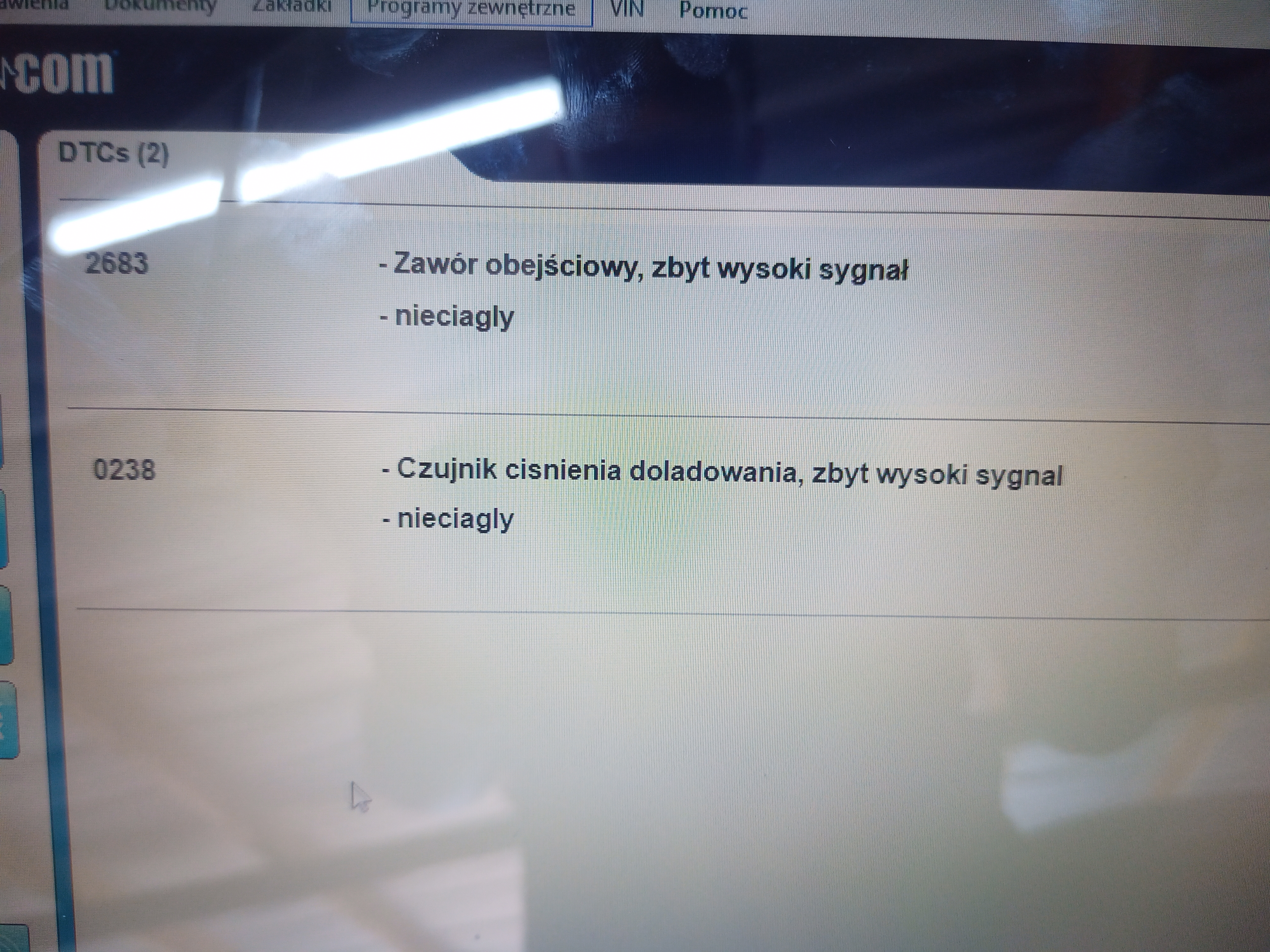

    Witam. Mam problem z Volvo V50 2.0D 136km 2004r a dokładniej to od czasu do czasu odcina moc oraz wyskakuje komunikat "serwis motor...." I wtedy jedzie jakby bez turbo albo z delikatną bardzo jej wersją. Na komputerze pokazuje błędy ze sterowaniem turbiny ( turbina nowa wraz z gruszką elektryczna ) wężyki wszystkie podłączone zaworki sprawne macie może jakieś pomysły? Z góry dzięki
    Dodam też że nie chce też wtedy wkręcać się na obroty dobrze

    Wiązka przejrzana podciśnienia sprawdzone i dalej to samo. A do tego doszło przeładowywanie turbiny

    A kody tych błędów to tajemnica? Bo tak to do grudnia można szukać.

    Mam sensor zmieniony z innego auta i brak zmian.
    Wiązka elektryczna do sprawdzenia.
    Zmienna geometria działa?
  • #11 20066025
    gasak
    Poziom 19  
    koleś kit napisał:
    Sprawdź MAP. Napięcia ,wiązkę, sygnał.
    I sprawdzać pod obciążeniem (żarówka). Milion razy było napisane. A ten opis może zarówno oznaczać i przerwę albo zwarcie zasilania jak i sygnału (nie pamiętam czy sygnał wysoki to mały czy duży opór dla sterownika).

    Nie MAP, tylko wiązkę... Przepraszam jeśli wyrażam się mało precyzyjnie.
