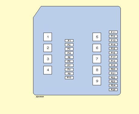

    #11 20067500
    milejow
    Włącz światła (mijania i drogowe) i sprawdź czy na bezpiecznikach F3,4,9,10 masz napięcie, nie sprawdzaj miernikiem tylko próbnikiem żarówkowym-np. zwykłą żarówką z kabelkami

  • #13 20109520
    Seba1985Seba
    Poziom 4  
    W tych miejscach nie ma prądu
    W f3 i 4 nie ma prądu a w f9 i 10 jest
  • #14 20130717
    Seba1985Seba
    Poziom 4  
    Wymiana przewodu
