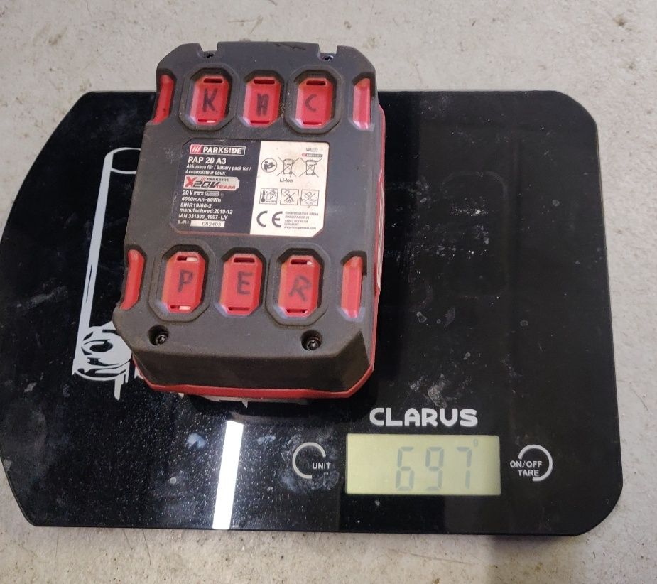

  • #17 20070398
    kkknc
    Parkside moment zrywający według instrukcji ponad 1800Nm. Dokręcanie to ponad 1300Nm ale jest ciężki i nie popracujesz nim za bardzo. Wagowo do Makity podobny cena niższa a parametry niby wyższe. Ten jak pisałem nie jest mój.Jaki klucz udarowy elektryczny: 230V vs akumulatorowy, najlepsze modele i marki Jaki klucz udarowy elektryczny: 230V vs akumulatorowy, najlepsze modele i marki Jaki klucz udarowy elektryczny: 230V vs akumulatorowy, najlepsze modele i marki
    Masz wagę w realu. Sam, z baterią 4Ah i sama bateria.
    Royobi waży mniej ale jest dość duży mało poręczny słabo wyważony. I spore drgania na rękę przenosi. Ma problem z mocno dokręconymi kołami w osobówkach. Owszem jak się popuści kluczem to już pójdzie. Co też skraca robotę ale to taka proteza.
    Jaki klucz udarowy elektryczny: 230V vs akumulatorowy, najlepsze modele i marki Jaki klucz udarowy elektryczny: 230V vs akumulatorowy, najlepsze modele i marki Jaki klucz udarowy elektryczny: 230V vs akumulatorowy, najlepsze modele i marki Jaki klucz udarowy elektryczny: 230V vs akumulatorowy, najlepsze modele i marki Jaki klucz udarowy elektryczny: 230V vs akumulatorowy, najlepsze modele i marki
    Tu waga bez baterii i z bateriami. Tu z pojemnościami 2Ah i 4Ah.
    I to co tygrysy lubią najbardziej. Mój ulubieniec mały lekki i mocny. Mieści się prawie wszędzie. To Milwaukee M12. Z baterią 2Ah i 6Ah. Najczęściej pracuje z 6Ah.

  • #19 20071969
    kkknc
    Parkside możesz wziąć, jest w miarę tani i dość mocny. Przydatny jak coś ciężko idzie lub długa przedłużka musi być, czy parę przedłużek. Ale tak do pracy dorywczej jakieś tam parę rzeczy. Nie nadaję się do ciągłej ciągłej jest za ciężki i za wielki by się zmieścić.
    Milwaukee M12 mały lekki ale wariat to mój podstawowy klucz zawsze sięgam do tego cokolwiek robię. Bardzo rzadko się poddaję. Mimo że nominalnie za mocny nie jest to jednak chyba ma trochę więcej mocy niż daje firma. A na pewno jest mocniejszy od tego Ryobi który ma podobno 400. Więc praktycznie tego mogę ci polecić jako podstawowy klucz i się sprawdzi. Kup sobie tego na początek Nie będziesz żałował. Wspomaga go tam drugi Milwaukee m18. Używam go rzadziej. Zresztą widzisz po zdjęciach że jest mniej wymęczony Ale jesteś młodszy. No i grzechotka M12 też robi robotę nie jest za mocna ale w zakamarki jest w sam raz jak nie chcę pójść sama z siebie to po prostu ją ciągniesz jak normalny klucz i odkręcasz a później tylko spust wciskasz żeby już śruba wykręcić.
    Więc to m12 klucz i grzechotka na początek ci starczy i obskoczy prawie wszystkie roboty. No i tak zwane tryb inteligentny w kluczach Milwaukee to jest super sprawa. Przy odkręcanie używa pełnej mocy i w momencie jak odkręci czyli przestajesz stukać udar, zwalnia prędkość obrotową tak żeby pomału wykręcić śrubę, żeby nie trzeba było jej szukać. Natomiast przy dokręcaniu zrobi to do oporu lub czasem do jednego stuknięcia. Więc bez problemu przyłapie sobie wszystkie śruby że później je dokręcić czy udarem czy dynamometrem. No i w tym trybie jeżeli przypadkiem gdzieś przyłączysz z odkręcania na dokręcanie to wiesz że nie ukręcisz jakieś śruby bo tylko ci stuknie i się klucz zatrzyma więc wiesz że nie w tą stronę kręcisz.
