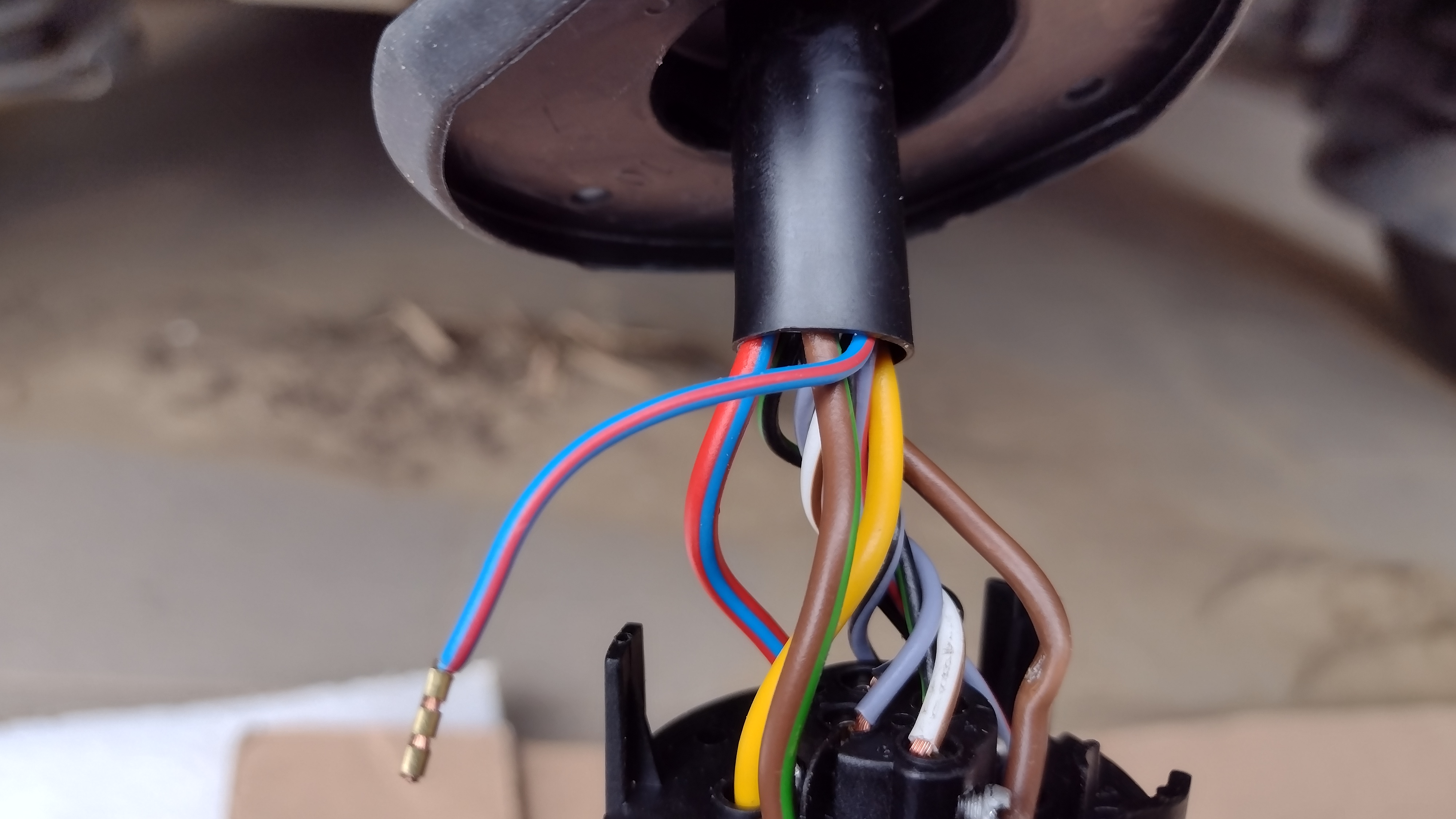

    Czy ktoś z szanownych kolegów i koleżanek spotkał się z sytuacją, że zamiast czerwonego przewodu w wiązce pod 13 pinowe gniazdo znajdują się dwa przewody czerwono-niebieskie? Jeden cieńszy, drugi dość gruby. Czerwony powinien być wpięty pod pin 9, ale teraz mam zagwozdkę który wybrać, aby nic nie popsuć.
    Będę wdzięczny za jakieś sugestie.

    Tak, masz rację. Potwierdził to spec z firmy Erich Jaeger. Cienki przewód to niebiesko-czerwony, a gruby to czerwono-niebieski (choć powinien być czerwony).
    Dziękuję za pomoc:)
