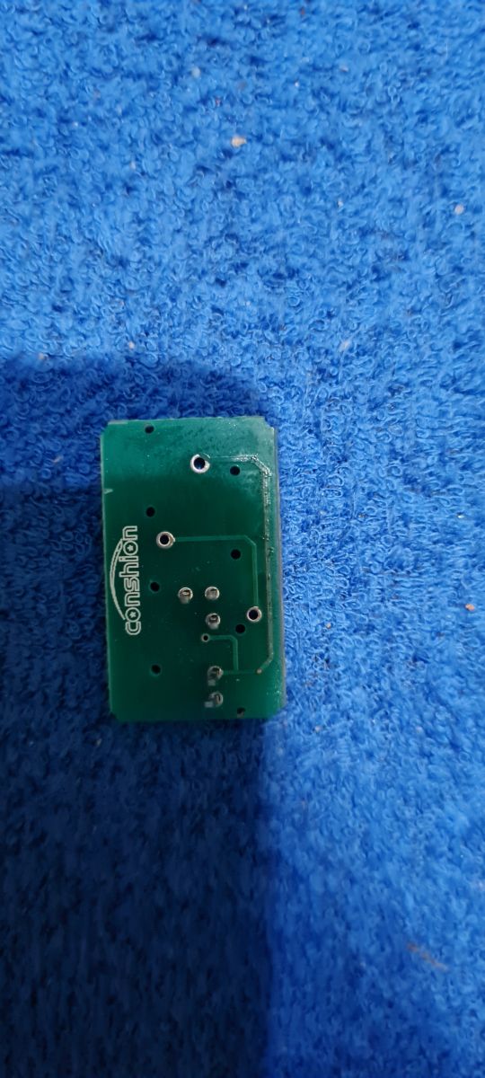

Mam problem z prawidłowym podłączeniem przycisku elektrycznych szyb.
Aukcja: Link

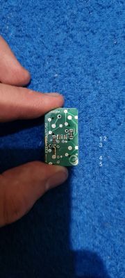

Przycisk podłączam do 2 pinowego silnika szyby przez dwa przekaźniki wg schematu znalezionego na forum, z tą różnicą że steruję tylko masą, wiem że jest źle podłączone, ale przynajmniej jako tako działa. Zdjęcia spalonej płytki przełącznika i użytego schematu poniżej.
Rozpiska obecnego podłączenia pinów wg numeracji ze zdjęcia:
Brakujący element na środku to podświetlenie przycisku.
1 - sygnał do przekaźnika,
2 - masa,
3 - plus po włączeniu świateł (aktualnie nie podłączony),
4 - sygnał do przekaźnika (pojawia się tylko przy podwójnym przełączeniu)
5 - obecnie masa,
Na pinie 1 pojawia się plus lub minus w przypadku podpięcia plusa na pinie 5 i przełączeniu na pierwszą pozycję zamykania lub otwierania. Wydaje mi się że jednym przewodem steruje się otwieraniem/zamykaniem a pin 4 może jest do odcinania kontroli pasażera. Jednak nie wiem jak to podłączyć prawidłowo, nie mogłem znaleźć żadnego schematu tego konkretnego przycisku.
Nadmienię że dokładam elektryczne szyby.
Pozdrawiam i liczę na pomoc.
