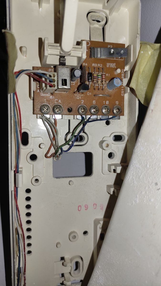

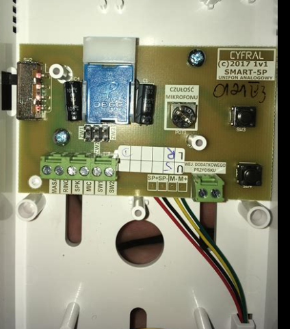

    Mam problem z podłączeniem domofonu, nowy to CYFRAL SMART 5P - Stary to URMET 1131.
    W starym mam 3 żyły białe połączone do jednego miejsca + jakiś mostek.
    Jak podłączyć nowy domofon? zdjęcia poniżej

    Podłączenie unifonu Cyfral Smart 5p:
    MASA - niebieski
    RING - pomarańczowy
    SPK - białe (3)
    MIC - zielony
    Zwory:
    ZW1 - zdjęta
    ZW2 i ZW3 - założona
  • #3 20088750
    grzesiekbe99
    Posty: 2
    Działa, dzięki za pomoc!
