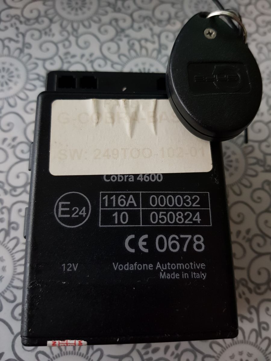

    Dzień dobry, alarm jak w temacie, nie reaguje na "pestkę", ani na ręczną autoryzacje.
    COBRA 4600 - Brak reakcji na pestkę i ręczną autoryzację, przypadkowe aktywacje syreny
    W związku z tym, z braku czasu, i podjechaniu do serwisu (alarm fabryczny zamontowany w Toyocie), musiałem go samodzielnie zdemontować, ale ku mojemu zdziwieniu co jakiś czas uruchamia się syrena i kierunkowskazy, pomaga zamknięcie i otwarcie auta, gdzie tkwi problem, bo jakby fizycznie nie ma go, a jednak jest.

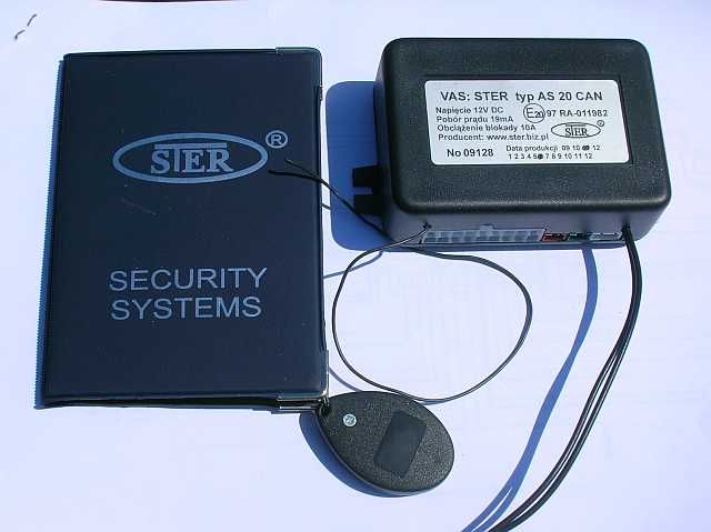

    Masz jeszcze jeden system alarmowy lub antyporwaniowy.
    Pilot, który pokazałeś na zdjęciach wygląda jak "antypilot" z systemu firmy STER.
