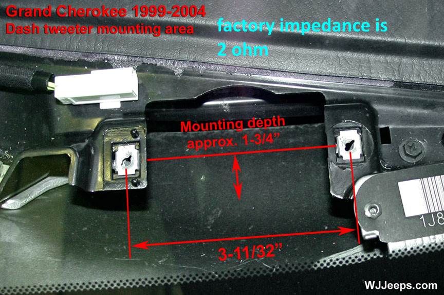

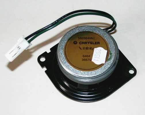

auto to Jeep Grand Cherokee WJ 2001, umarly mi te dwa glosniki wysokotonowe juz ze starosci.
Tylko chyba w tym modelu WJ wsadzali taki zestaw audio nazywajacy sie "Infinity Gold" i wszystkie glosniki maja impedancje 2 ohm, chyba zrobili to specjalnie, 2 ohm nigdzie nie ma na jakas podmiane, uzywek nie chce poniewaz tez moga umrzec w kazdej chwili, nowe sa drogie jak za zboze,
Wkleje 2 zdjecia, jedno to tak wyglada oryginał, a 2 zdjecie to dzura na niego i ile ma cali mniej wiecej. Zmieszcze tam i mniejszy i wiekszy, poprzerabiam jak by co ten otwor.
Jak wsadzilem 4 ohm to sa za ciche w stosunku do reszty.
Poradzcie co tu zrobic.
Lubie tez sobie podlubac, cos stworzyc itp.
Moze na przyklad kupic jakis, odkleic membrane z cewka lub sama cewke i bym sobie nawinal drutem 0.1 lub 0.15 lub 0.2, metr 0.1 ma 2 ohm z groszami.
Moze by mi ktos cos podpowiedzial co ma w tym doswiadczenie, np: kup taki a taki glosnik po taniosci, bo sie z niego latwo odkleja to i tamto, taka substancje odkleisz, nawijasz w taki i taki sposob, potem lakierkiem go itp itd.
