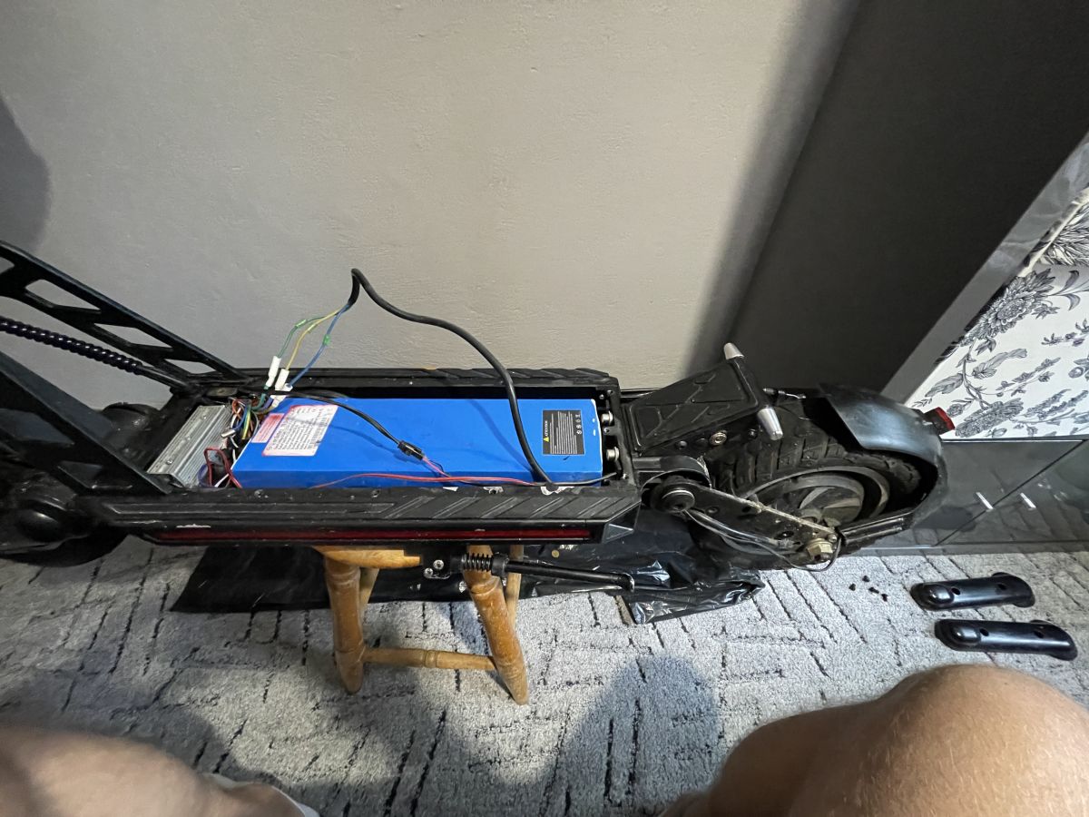

    Pomocy. Musiałem silnik odpiąć od baterii żeby zdjąć koło. Dodam ze nie da się założyć zle z powodu na stałe umieszczonej tarczy po jednej stronie. Po założeniu i ponownym podłączeniu koło kręci się w druga stronę. : /

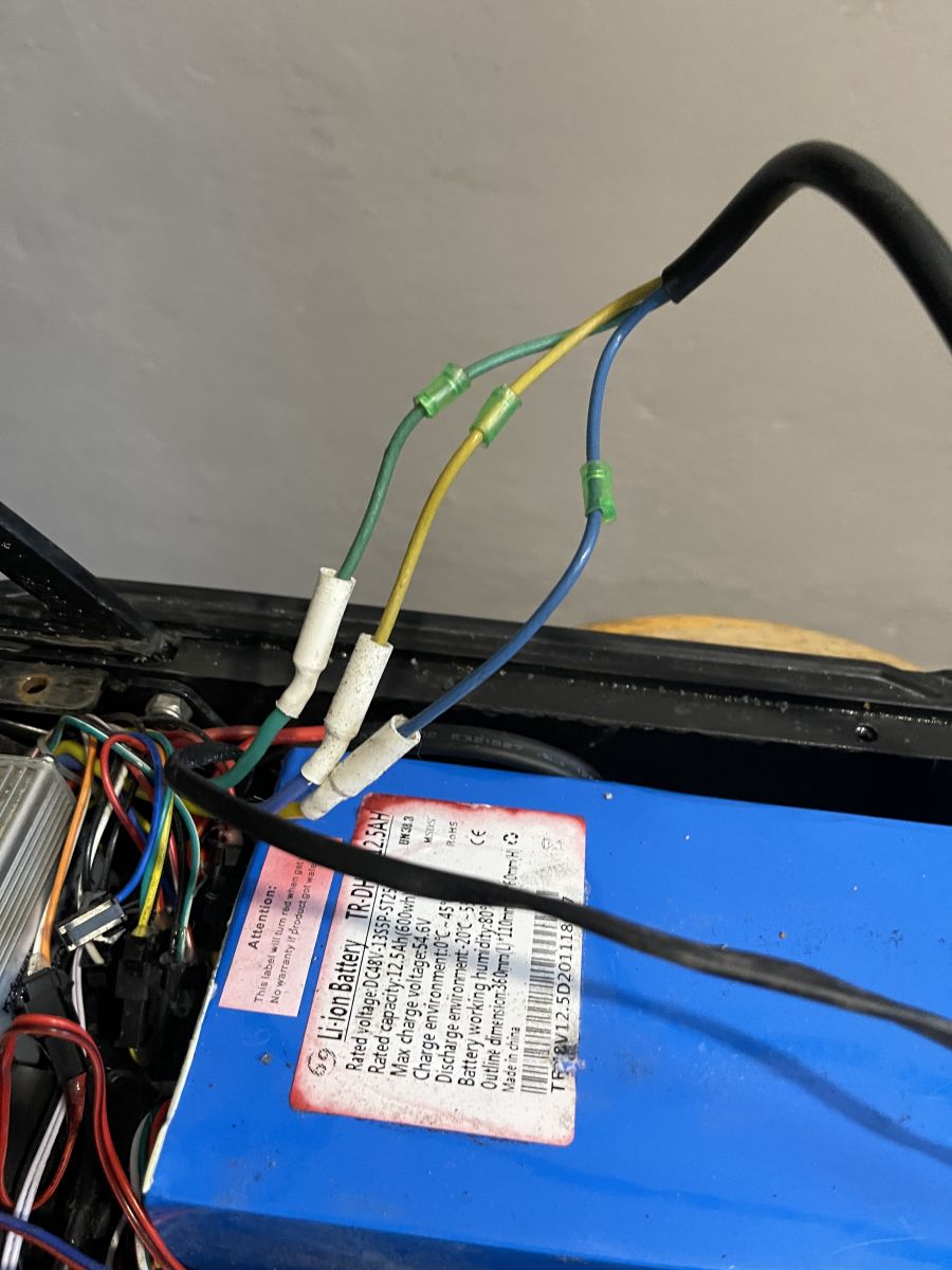

    Pozamieniałeś fazy silnika. Podłącz go poprawnie tak jak było na początku.
    Słabo widać na zdjęciach ale chyba przewody niebieski i żółty są zamienione.

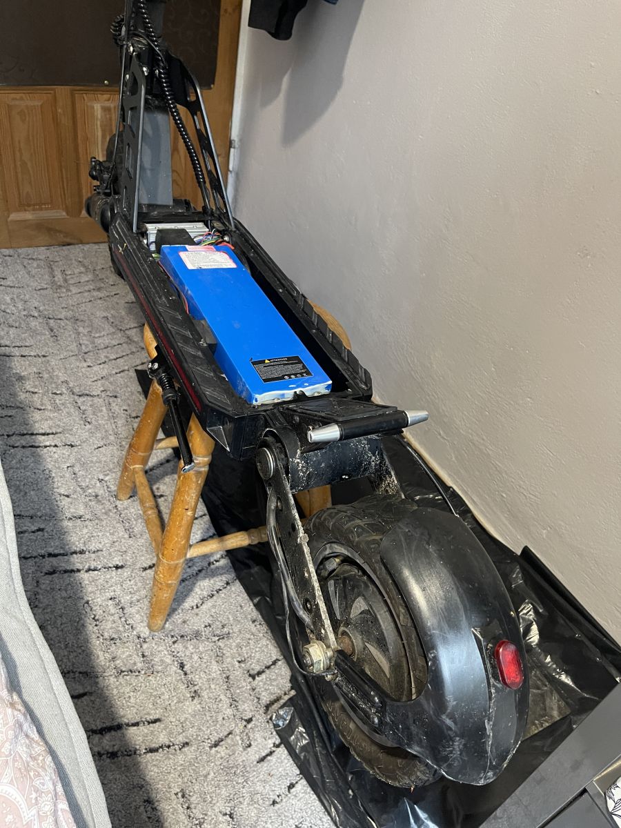

    To jest fotka przed rozpieciem i wymiana. Faktycznie masz racje ale zmyliło mnie to bo powinno być widocznie na odwrót a ja podpiąłem kolor do koloru. Dzięki. Będę w domu sprawdzę. :)
    Popatrz tak było przed wymiana czyli na odwrót dwa kolory. To mnie zmyliło. Hulajnoga Kugoo g2 pro po zmianie dętki koło obraca się w zła stronę.

    W silnikach bez czujników Halla kierunek obrotów silnika realizuje się właśnie przez zamianę przewodów zielony-niebieski (żadziej: żółty-niebieski).
