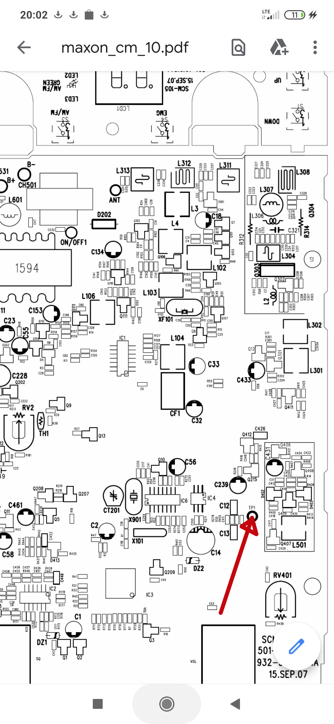

    Dzień dobry.
    Mam problem z radiem Maxon CM10. Radiotelefon nie nadaje i nie odbiera. Na AM z odblokowaną blokadą szumów wzmacniacz audio lekko szumi. Na FM jest szum typowo FM-owy. Schemat dostępny w manualu, jak dla mnie jest za mało czytelny po powiększeniu. Zmierzyłem napięcia 5 V i 8 V. Są prawidłowe. Dalej nie mam pomysłu. Gdzie szukać usterki?

    W obwodzie syntezy oraz VCO. CB masz ustawione na polski standard?

    Zmierz napięcie w tym miejscu. Powinno zmieniać się wraz ze zmianą kanałów. Jak tak się nie dzieje, to synteza nie funkcjonuje.

    Dziękuję za nakierowanie. Na tym TP1 nie ma napięcia. Vdd syntezy mam 4,8V. Spróbuję podmienić rezonator.

    W przypadku uszkodzenia VCO również może wystąpić zerowe napięcie na TP1.
    Posiadasz częstotliwościomierz i sondę w.cz.?
    Jaki jest symbol tej syntezy PLL (ze schematu z sieci nie da się odczytać)?

    50 zł na OLX to radio warte, a roboty na nie wiadomo ile godzin z tym SMD. Można przyłożyć do TP1 teraz napięcie 5 V i zmierzyć maksymalną i minimalną częstotliwość. Będzie wiadomo, czy VCO, czy synteza. Dalej to tylko w celach charytatywnych.

    Warto czy nie warto, niech sobie indywidualnie każdy oceni. Ja uważam, że warto, tym bardziej przy stosunkowo niewielkich nakładach własnych, a dodatkowo zawsze to jakieś doświadczenie i wiedza, jak wspomniał @gumisie. Mimo wszystko @hektar Zahle.r dzięki za nakierowanie na TP1. Po wymianie rezonatora 10,240 MHz TRX "ożył", synteza "ruszyła". @gumisie - synteza użyta w tym TRX to BU2630F, ten schemat faktycznie jest dość kiepskiej jakości. Tego TP1 nawet nie ma na tym schemacie.
