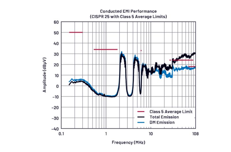

Do zbadania opisanej powyżej metody używana jest standardowa płytka demonstracyjna z podwójną przetwornicą typu buck. Częstotliwość przełączania wynosi 2,2 MHz, napięcie wejściowe (VIN) to 12 V, podczas gdy dwa wyjściowe (VOUT1 i VOUT2) stanowią odpowiednio 3,3 V oraz 5 V. Prąd wyjściowy dla obu wyjść ustawiono z pomocą obciążeń na 10 A. Rysunek 4 uwidacznia konfigurację testu w komorze EMI.
Ilustracje 5 oraz 6 obrazują wyniki. Na wykresie 5 wyższa krzywa EMI prezentuje całkowite napięcie zakłóceń, zmierzone przy standardowej konfiguracji zgodnej z normą CISPR 25. Podczas gdy niższa krzywa emisji przedstawia oddzielony CM, weryfikowany przez dodanie sumatora 0°. Na rysunku 6 wyższa krzywa ukazuje całkowitą emisję współbieżną, w czasie gdy dolna obrazuje wydzielony DM, mierzony przez dodanie sumatora 180°. Wyniki tych testów są zgodne z analizą teoretyczną, sugerując, że szum różnicowy dominuje w niższym zakresie częstotliwości, a współbieżny w wyższym.
Dostosowana tablica demonstracyjna przechodzi CISPR 25, klasa 5
Zgodnie z rezultatem całkowita emisja szumu przekracza limit wyznaczany przez normę CISPR 25 Class 5 w zakresie od 30 MHz do 108 MHz. Po oddzieleniu pomiarów CM i DM wydaje się, że wysokie zakłócenia przewodzone w danym ujęciu są spowodowane szumem współbieżnym. Nie ma sensu dodawać lub ulepszać filtra zakłóceń różnicowych bądź w inny sposób niwelować tętnienia wejściowego, ponieważ te techniki nie zmniejszyłyby problematycznego CM w tym zakresie.
Dlatego na płytce demonstracyjnej zaimplementowano metody adresujące konkretnie szum współbieżny. Jednym ze źródeł zakłóceń tego rodzaju są sygnały o wysokim dV/dt w obwodzie przełączającym. Zmniejszenie nachylenia dV/dt poprzez zwiększenie rezystancji bramki może zredukować poziom szumu współbieżnego. Jak wcześniej wspomniano, CM przechodzi przez układ LISN przez rozproszoną pojemność CSTRAY. Im ona mniejsza, tym niższy będzie CM mierzony poprzez LISN. Aby ograniczyć pojemność CSTRAY, obszar miedziany węzła przełącznika redukuje się na płytce demonstracyjnej. Ponadto na wejściu przetwornika dodawany jest filtr EMI, aby uzyskać wysoką impedancję dla zakłóceń CM, zmniejszając w ten sposób poziom szumu współbieżnego docierającego do układu pomiarowego. Wdrażając te metody, szum o częstotliwości w zakresie od 30 MHz do 108 MHz jest wystarczająco zredukowany, aby zapewnić zgodność z wymaganiami normy CISPR 25 klasa 5, jak pokazano na rysunku 7.
