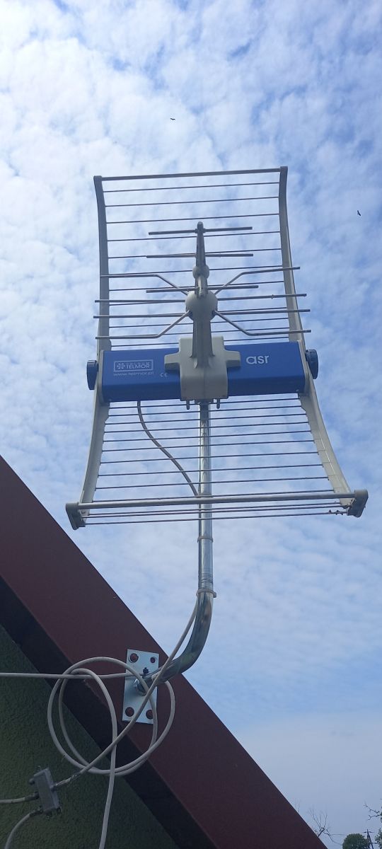

    Witam ... Moja kochana babcia chce bardzo TV TRWAM . Niestety akurat ten program czyli TV TRWAM z jakiegos powodu nie ma wystarczajaco silnego sygnalu co uniemozliwia ogladanie .
    POMOZCIE PROSZE JESLI MACIE JAKIES POMYSLY JAK WZMOCNIC SYGNAL ANTENOWY .
    Troche o sprzecie :
    1. Antena kierunkowa TELMOR ASR ( wersja bierna )
    2. Telewizor LCD bez wbudowanego dekodera
    3. Dekoder OPTICUM AX LION NS
    Dane odbiornika i nadajnika ;
    a) Antena odbiorcza : Chlewice 41( gmina Boleszkowice Zachodniopomorskie )
    b) Nadajnik : Zielona Gora/Jemiolow
    odleglosci to 63km
    Opis miejsca anteny odbiorczej :

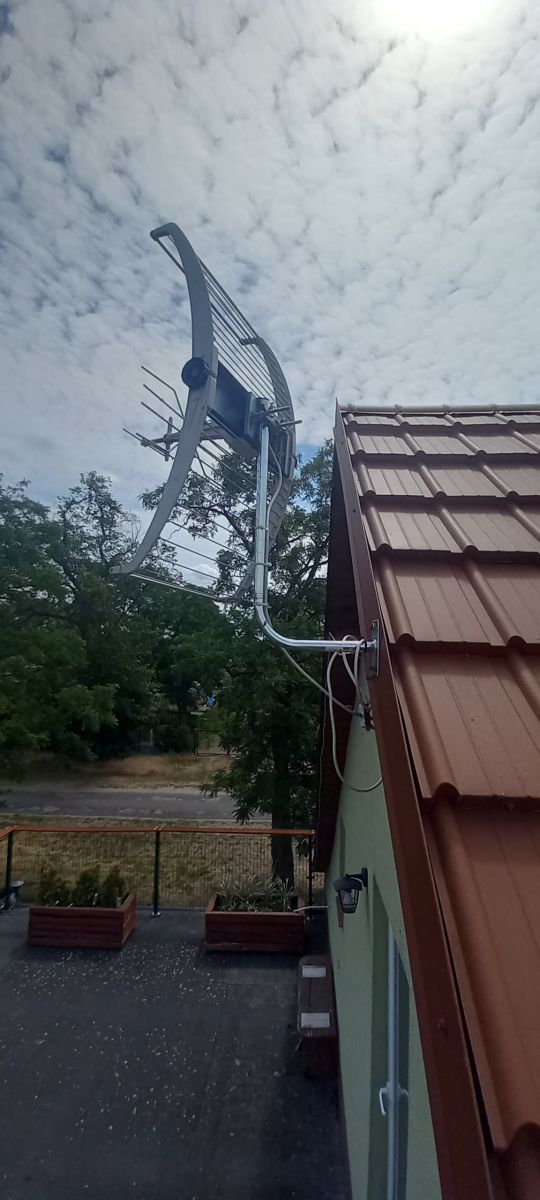

    Antena zamontowana jest na wierzcholku sciany wschodniej zewnetrznej w kierunku nadajnika w Zielonej Gorze . Nie mam żadnych watpliwosci , ze kierunek ustawienia anteny jest prawidłowy , jednak nie wiem , bo sie na tym nie znam , czy kąt nachylenia anteny , takze moze miec wplyw na jakosc i sile sygnału rejestrowanego przez antene .
    Warto rowniez zaznaczyc ze wystepuje tam naturalna przeszkoda w postaci kilku drzew . Linia korony tych 3-ch drzew znajduje sie napewno ponad linia anteny. Sa przeswity , nieznaczne ale sa I nie wiem na ile te drzewa moga miec negatywny wplyw na sile sygnalu . Wedlug Applikacji antena powinna xnsjdowac sie na wysokosci
    10m n.p.m a jest okolo 7-8 m n.p.m .
    To chyba na tyle . Prosze o jakiekolwiek wskazowki co moglbym zrobic aby moja babcia mogla sobie w spokoju ogladac ten TELEWIZJE TRWAM ....
    Pozdrawiam i dziekuje z gory za wszelkie informacje I pomysly
    Jacek

    Na zdjęciu widoczny jest chyba splitter 1/3. Czy jest odbiór mux-1 po ominięciu tego rozgałęźnika?

    Spliter 1/3 to pierwszy problem, do tego wolne wyjście nie jest zamknięte terminatorem (opornikiem).
    Jak już musisz założyć spliter, to lepiej taki, by wprowadzał jak najmniejsze straty. Spliter 1/3 ma najczęściej tłumienie na poziomie 5 dB czyli na gnieździe mamy około 30% pierwotnego sygnału. Brak tego terminatora to strata około połowy mocy ..
    Antena jest całkiem niezła ale do nadajnika jest za daleko, jak dla niej. Ja bym użył coś większego i obowiązkowo o znacznie węższej charakterystyce z uwagi na pobliskie nadajniki (także po niemieckiej stronie) na tym samym kanale.

    3. Antena ASR bierna nie jest dedykowana do odbiorów powyżej 50 km. Na dodatek zamontowana dosyć nisko. Polecam antenę kierunkową Yagi wieloelementową o sporym zysku - można poszukać w sklepach internetowych branży antenowej. Zamontować tę nową antenę ma maszcie przy kominie = zysk ok 4 m.

    Drzewa na pewno są problemem no i ten rozgałęźnik. Zrób najpierw bez rozgałęźnika a jak będzie lepiej to daj z dwoma wyjściami.
    Gdyby korony drzew były winne to iść w dół z anteną.

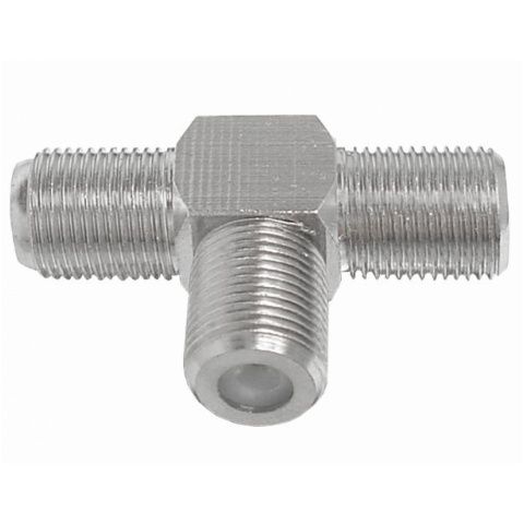

    Ostatnio montowałem antenę i winne były :
    właśnie rozgałęźniki po starej kablówce zastosowane do instalacji DVB-T2.
    Wymienić też trzeba było kawałek kabla i złącze Typ F przy samym wejściu do anteny bo woda podciekła i korozja szła po złączce i kablu. A od strony tv wtyczka była marnej jakości i coś nie łączyło. Dałem między tv i antenę wzmacniacz HS-013 z Dipola i wszystko się wyrównało. Sygnał z 34% skoczył na 99% i kanały się nie zacinają. Lokalizacja podobna jeśli chodzi odległość od odbiornika około 70 km. Ważne żeby nie pokozaczyć ze wzmocnieniem sygnału. Musi to byś wyregulowane z głową. Za słaby i za mocny sygnał to też nie dobrze bo będzie "przesterowany".
    Tam gdzie czerwone koło:
    Slaby sygnal z anteny TELMOR ASR ( wersja bierna )
    Wymień np. na taki :
    ale daj w jakiejś puszce czy osłonie żeby woda i śnieg nie korodowały złącza.
    Potem wzmacniacz po drodze i zobacz jak się ma sygnał.
    Ten rozdzielacz co masz na zdjęciu to jest niezabezpieczony przed czynnikami atmosferycznymi i niema 1-dnego terminatora na nieużywanym złączu wyjścia (pewnie tam wody nalało). Sprawdź przewody bo pewnie korozja gdzieś weszła.Jak masz zapasy kabla to trochę poskracaj je.

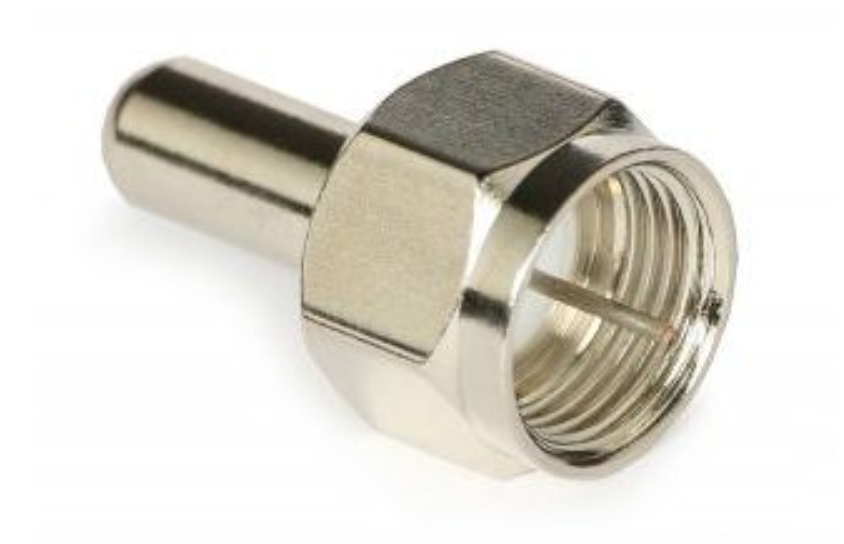

    Rezystor obciążeniowy (terminator)
    ale nie ten:
