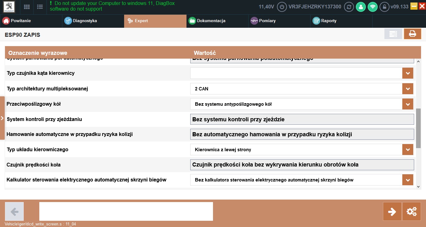

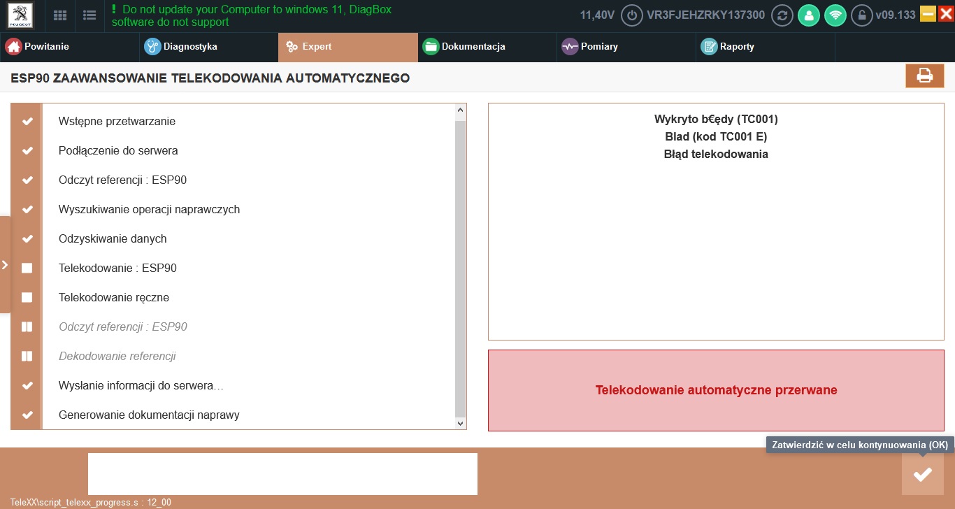

    Po teletransmisji i update sterownika ESP/ABS w 508 z 2019 r , wyrzuciło błąd przy telekodowaniu..
    Telekodowanie niemożliwe - wyrzuca błąd TC001E

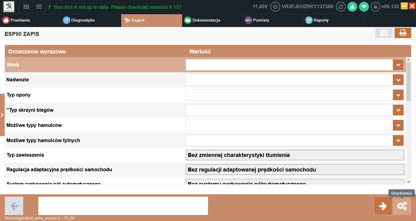

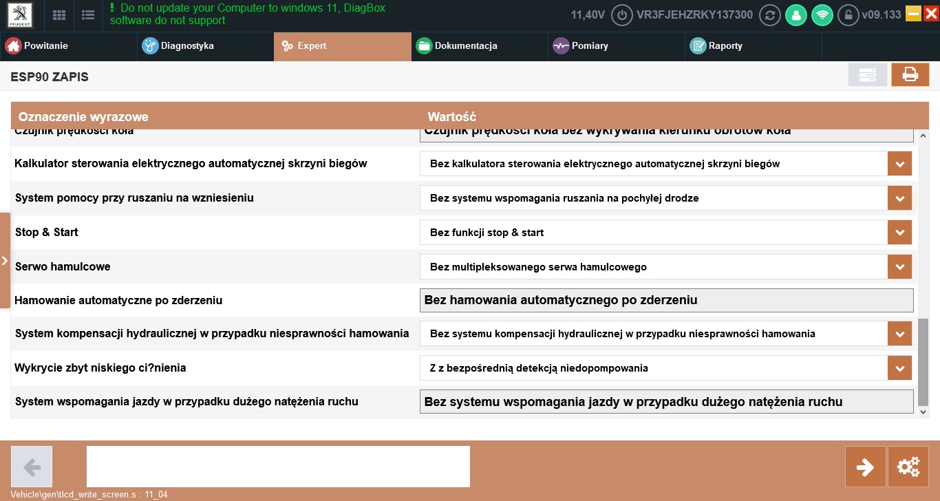

    Mogę ręcznie telekodować ale nie znam wszystkich parametrów i wyrzuca niepoprawne telekodowanie...
    Załączam screeny z błędu kodowania, ręcznego kodowania i DTC ze sterownika.
    Ktoś ma jakiś pomysł ? Rozwiązanie ?
    Gdybym znał wszystkie parametry to prawdopodobnie ręczne telekodowanie zadziała..
    Proszę o pomoc.
    Dziękuję

    Poradziłem!
    Poszlo online ale nie jako 508 tylko jako 3008.
    Wtedy zakodowal automatycznie.
    Przed minutą rozwiązałem ;)
  • #5 20077446
    matik185
    Zakodowano moduł automatycznie - wybierając inny model auta.
    Zamiast Peugeot 508 - wybrano Peugeot 3008
