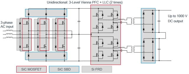

    Topologie stacji ładowania DC
    W rzeczywistości punkty zasilania zbudowane są z elementów w odmiennych topologiach. Systemy ładowania składają się zazwyczaj z dwóch stopni przetwornicy. Stopień AC/DC przekształca napięcie AC z sieci na stałe. A to jest następnie dostosowywane do napięcia akumulatora przez stopień DC/DC. Ten ostatni reguluje również prąd ładowania i zapewnia izolację galwaniczną niezbędną do bezpiecznej pracy, jeśli nie zostało to już zaimplementowane we wcześniejszych elementach systemu.

    Rys.2. Trzy różne topologie trójpoziomowe dla systemu stacji ładowania DC.
    Topologia trójpoziomowa wymaga wydatniejszej liczby części niż dwupoziomowa i złożoności w zakresie sterowania bramką (szczególnie w konfiguracji dwukierunkowej), co może prowadzić do zwiększenia rozmiaru systemu. Jednak rozwiązanie trzypoziomowe oferuje redukcję całkowitych strat przełączania i zrównoważone charakterystyki w obrębie zakłóceń elektromagnetycznych. Z kolei w topologii dwupoziomowej liczba komponentów jest znacznie mniejsza, a gabaryty systemu można dalece zniwelować. Dzięki zastosowaniu nowoczesnej technologii SiC uda się również osiągnąć niskie straty przełączania i — w rezultacie — wysoką sprawność. Technologia SiC jest więc idealna dla punktów zasilania na prąd stały, nawet jeśli napięcie ładowania DC wynosi od 200 V do 800 V.
    Wybór topologii zależy od odpowiednich wymagań izolacyjnych stacji szybkiego zasilania. Jeżeli napięcie jest już izolowane, nie ma potrzeby wykorzystywania skomplikowanych obwodów DC/DC, które często są eksploatowane w tzw. parkach ładowania. W przeciwnym razie stacje zasilania DC zwykle stosują podobne topologie, jak wbudowane ładowarki pojazdów elektrycznych, chociaż mają szersze napięcie wyjściowe i posiadają na ogół wymuszone chłodzenie powietrzem. Te odizolowane linie wiążą się z dużymi nakładami finansowymi, które nie są opłacalne dla prywatnych gospodarstw domowych czy publicznych punktów zasilania. Z tego powodu stacje z topologią izolowaną są zazwyczaj stosowane w celu zapewnienia bezpieczeństwa podczas procesu ładowania.
