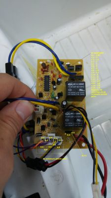

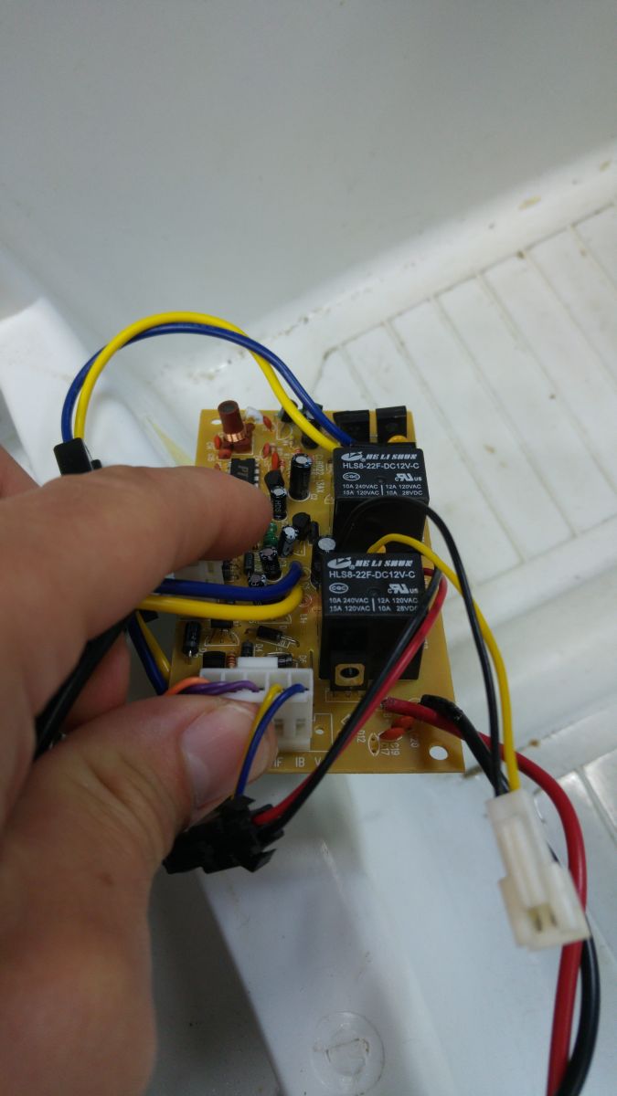

    Mam problem z samochodem, jak w temacie.
    To samochód w którym dziecko jeździło wciskając pedał gazu - jest bez pilota.
    Akumulator zmierzyłem - ma 6V.
    Wyjąłem płytkę zasilającą i sprawdziłem drobnice (diody, tranzystory, kondensatory) - wszystko na miernik wygląda ok.
    Na płytce jest układ 8A978BPE, pomiary z tego układu podałem na zdjęciu.
    Gdy podaje 3V na nogi 6 i 7 tego układu, to kierownica skręca - lewo prawo, gdy podaje na n. 11 i 10 nic się nie dzieje.
    Samochód zabawka Mercedes SL5 - przestał jeździć Samochód zabawka Mercedes SL5 - przestał jeździć
    Proszę o pomoc w naprawie

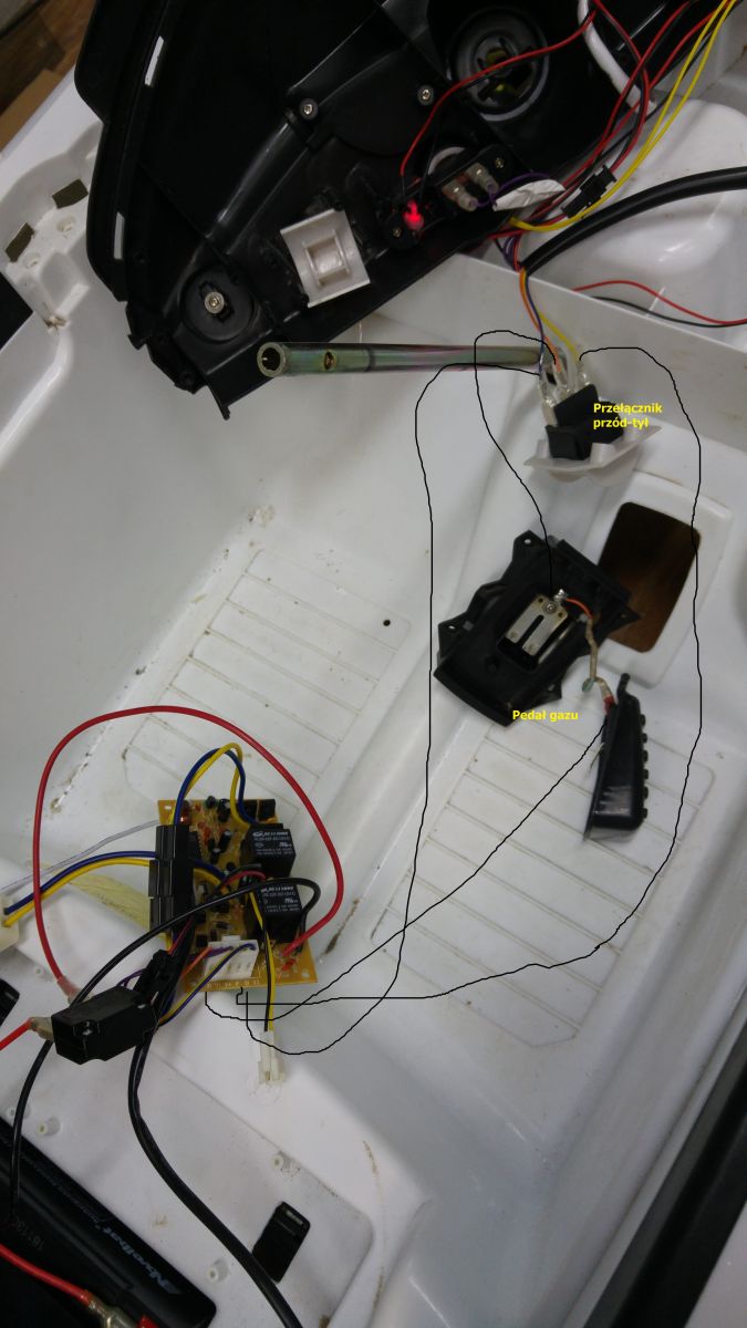

  • #2 20071592
    gumisie
    Posty: 17811
    Pomógł: 1667
    Ocena: 2475
    Które przewody są od tego "pedału gazu"?
    Ps.
    Autko przestało działać z chwilą zagubienia "pilota"?
  • #3 20072388
    Roti
    Posty: 329
    Pomógł: 7
    Ocena: 31
    Z pedału gazu wychodzą dwa pomarańczowe, jeden idzie do płytki, drugi idzie do przełącznika przód-tył który jest na desce rozdzielczej.
    Pilota nie było w ogóle podczas zakupu.
    Przełącznik trzy pozycyjny - do przodu, zero i tył
    Po włączeniu w pozycje do przodu jest zwarcie na przycisku między zółtym i pomarańczowym.
    Po włączeniu w pozycje do tyłu jest zwarcie na przycisku między niebieskim i pomarańczowym.
    Obydwa pomiary bez wciśniętego pedału, wciśnięcie niczego nie zmienia.
    Sprawa rozwiązana. Klient przyniósł mi ten samochód z zamontowanym akumulatorem 6V.
    Ten samochód chodzi na 12V :D
