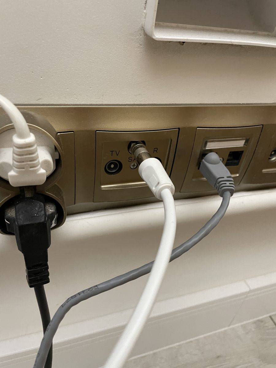

    Wprowadziłam się do nowego bloku gdzie jest antena zbiorcza. Kupiłam dekoder na AliExpress i zabrałam się za podłączanie. Kabel antenowy podłączyłam do dekodera oraz do wejścia „SAT” w gniazdku (wydaje mi się, że poprawnie?). Niestety nie wyszukuje mi żadnych programów… zorientowałam się, że w skrzynce ze światłowodem były chyba jakieś kable antenowe. Zerknęłam tam i faktycznie, są: 4 kable a do tego dwa wejścia. Dwa kable (jeden podpisany KTV a drugi RTV) wychodzą z jednej puszki, natomiast kolejne dwa z drugiej puszki. Próbowałam je podłączyć na wszelkie możliwe sposoby ale TV jak nie było Podłączanie dekodera do anteny zbiorczej - brak sygnału, jak podłączyć kable? Podłączanie dekodera do anteny zbiorczej - brak sygnału, jak podłączyć kable? Podłączanie dekodera do anteny zbiorczej - brak sygnału, jak podłączyć kable? [img-3] [img-4] tak nie ma… nie mam już pomysłów co robię nie tak. Czy ktoś pomoże?

    W skrzynce widzę coś na kształt panelu krosowniczego, czyli przewody i gniazda do których można je podłaczyć. Gniazda w skrzynce zapewne łączą się z gniazdem RTV przy telewizorze. Dla naziemnej instalacji zbiorczej z pewnością gniazdo SAT nie jest łaściwe, sygnał naziemny powinien być doprowadzony do złącza TV. Przewody w skrzynce to KTV - kablowa TV i RTV - radio i TV naziemna. Na RTV w skrzynce powinien być sygnał DVB-T2. Pytanie czy chiński dekoder obsługuje standard TV używany w EU. Skąd pomysł by takie urządzenie kupować w Chinach?!?
    Ok, sprawdziłem co kupiłaś - GT Media v8X, czyli tuner satelitarny/dekoder DVB-S2. W mieszkaniu masz instalację naziemną (DVB-T) i kablową (DVB-C), ale nic nie wspominałaś o satelitarnej (DVB-S), a do pracy w takich instalacjach jest przeznaczony zakupiony przez Cibie dekoder.

    Nie, nie wprowadzam autorki w błąd, na jednym ze zdjęć widać model tego dekodera... N30SX1-GN i to jest dekoder DVB-S, występujący pod nazwą handlową GT Media v8X.

    Być może instalacja nie jest jeszcze uruchomiona. Ten dekoder będzie pracował tylko z instalacją satelitarną.
    By korzystać z kablówki potrzebny jest dekoder operatora kablówki. Z instalacji zbiorczych, czy to naziemnych, czy satelitarnych można korzystać z użyciem własnego dekodera.
    Pytanie czy w skrzynce jest kabel koncentryczny opisany jako SAT? Te dwa gniazda antenowe u góry skrzynki zapewne są podłączone do gniazda obok TV. Jedno idzie do SAT, a drugie rozdziela się na TV i R. Trudno mi coś więcej powiedzieć. Widzę tam też jakiś konwerter światłowodowy - zapewne Internet i/lub kablówka.

    A ja mam pytanie związane z kablem łączącym gniazdo SAT z gniazdem dekodera Po co przewód antenowy ze złączami IEC i przejściówki F>IEC? Nie dość, że niepotrzebnie komplikuje instalację, to dodatkowo powoduje ryzyko braku połączenia na którymś złączu. Nie mówię już o zdarzających się beznadziejnej jakości gotowych przewodach z końcówkami IEC. Potrafią bardzo tłumić sygnał, co przy częstotliwościach TV-SAT jest istotne.
    Najprostsze i pewne połączenie, to dobrej jakości przewód koncentryczny ze złączami F.
