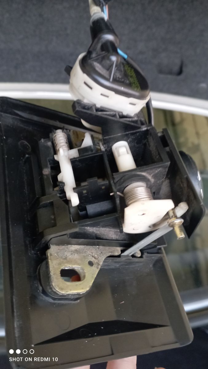

    Witam, niedawno nabyłem Mercedesa CLK z 1997 roku i mam z nim problem już od chwili zakupu, mianowicie nie rygluje się klapa bagażnika, drzwi zamykają się normalnie i słychać pracę pompki przez około 4-5 sekund.
    Gdy samochód jest zamknięty mogę otworzyć bagażnik wciskając przycisk na klapie wtedy też włącza się alarm. Wężyki jak i sama pompka raczej są w porządku. Proszę o szybką pomoc i z góry dziękuję.

  • #7 20073146
    Mechrak-1
    Poziom 7  
    Dokładnie, kluczyk można włożyć do zamka ale przekręcić już nie bardzo (próbowałem kombinerkami 😂)
    Wykręciłem zamek w klapie, było trochę rdzy ale wszystko wyczyszczone, jest tam taki jakby mały "siłownik" pneumatyczny, kiedy klikam na pilocie przycisk do otwarcia bagażnika to "siłownik" się wysuwa i wciska taką białą dźwigienkę (nie wiem czy to jest związane z mechanizmem ryglowania).
  • #8 20073208
    Gerri
    Spec od Mercedesów
    A jak wciskasz na zamykanie to też są jakieś ruchy? Masz zamek na wierzchu, popatrz na ten mechanizm, pomyśl jak to działa - to nie jest bardzo skomplikowane. Przestaw dźwigienkę palcem, zobacz czy zamek się zablokuje.
    Wrzuć zamek na noc do kibelka z ropą - jest szansa że coś się "odrdzewi".
    Przed kąpielą odepnij elementy wrażliwe jak siłownik pneumatyczny i ewentualne mikroswitche.

    A tak trochę nie czaję, siłowniczek wciska dźwignie odpowiedzialną za automatyczne otwieranie bagażnika, która z kolei tak jakby ciagnie do góry za taką metalową część, za tą dźwignią jest jeszcze druga taka biała, jak ją ruszę to wychodzi na to jakby blokowała tą dźwignię do otwierania, wrzucam zdjęcie bo trochę chaotycznie to opisałem Mercedes W208 '97 - klapa bagażnika nie rygluje, alarm się włącza
