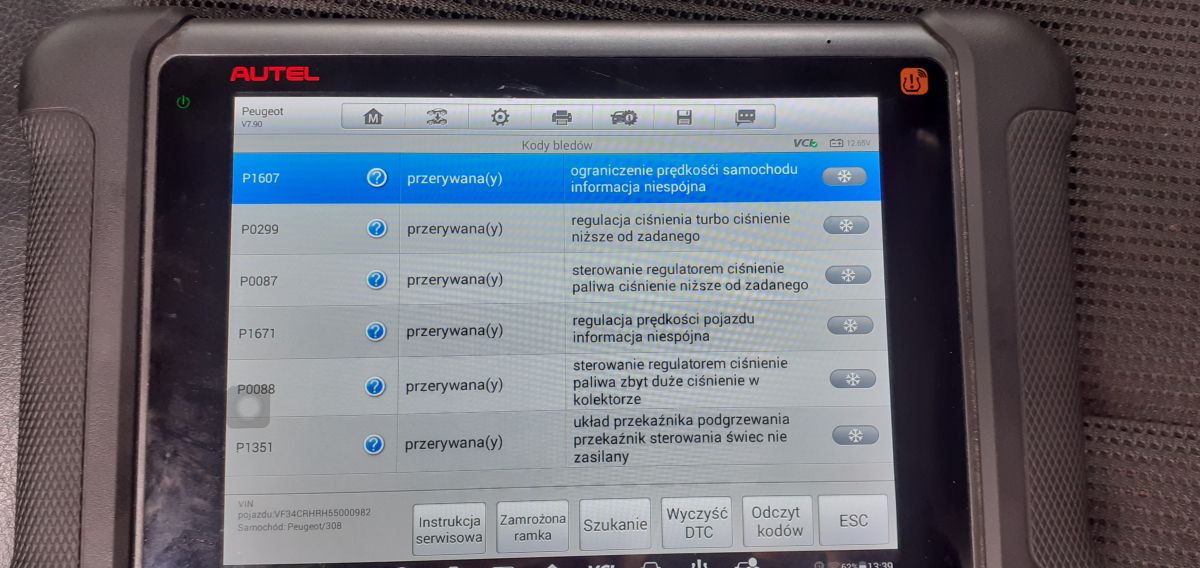

    Witam mam pytanie dotyczące modelu 308 2.0 hdi 16v 136 km 2007 rok.
    Samochód jadąc z rownomiernymi obrotami np 2000 dodaje gwałtownie gazu I wyskakuje check silnika A na desce wyskakuje napis "Błąd Systemu Wtrysku" lecz nie zawsze wyskakuje przy gwałtownym depnięciu w padał gazu, dodam że auto nie raz ma taki jak by jakoś podczas wcisniecia/szarpnięcie, I nie dymi. Dodam że delikatnie faluje na biegu jałowym Check engine Peugeot 308 2.0 HDI: błąd systemu wtrysku, niestabilne obroty, regeneracja turbiny Na diagnostyce komputerowej wyskoczyły takie błędy I pytanie jest czy możliwe że mógł popsuć się czujnik regulacji ciśnienia paliwa, oraz czujnik regulacji turbo? Dodam że turbina była nie dawno regenerowana
