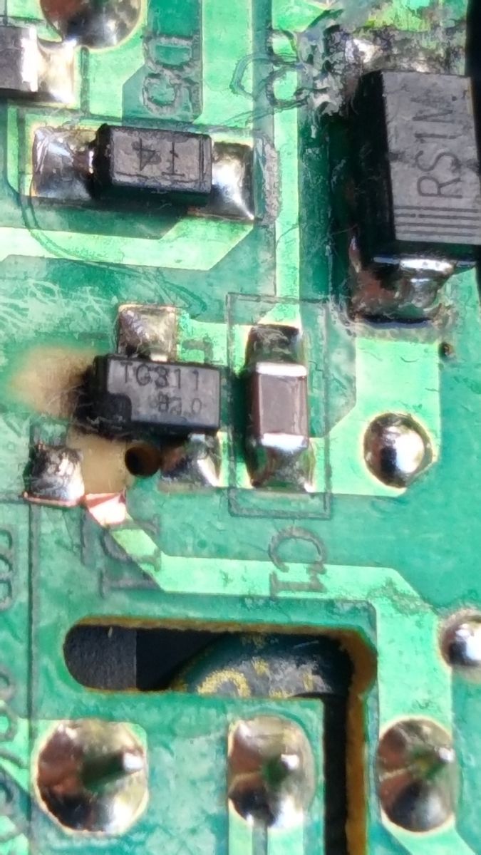

    Witam serdecznie. Szukam informacji o elemencie TG311 w obudowie SOT 23. Prawdopodobnie jest to tranzystor .
    I to wszystko co wiem. Szukam jaki to typ tranzystora oraz zamiennika.
    Identyfikacja i zamiennik tranzystora TG311 w obudowie SOT 23

    Kitajce opisują to tak:
    TG311 to układ zarządzania energią specjalnie zaprojektowany do nieizolowanych zasilaczy impulsowych o małej mocy. Wykorzystując BUCK, BUCK-BOOST i inne tryby pracy, wbudowany wysokonapięciowy MOS 500 V, w celu uzyskania precyzyjnej kontroli stałego napięcia, szerokiego zakresu napięcia wejściowego, zastąp tradycyjny transformator liniowy lub obwód obniżania pojemności rezystancji. Może liniowo zmniejszyć częstotliwość do pracy w trybie PFM pod lekkim obciążeniem i może przejść w stan pracy PWM pod dużym obciążeniem.Posiada pełne funkcje ochronne, takie jak ochrona przed przepięciem, podnapięciem i przegrzaniem. Ciągły prąd wyjściowy może osiągnąć 120mA. Nadaje się do małych urządzeń, inteligentnego domu itp.
    https://www.taobao.com/list/item/623953146775.htm

    Dziekuję za pochylenie się nad problemem. Tą chińską stronę widzałem. To jedyna z tym elementem. Nadal nie wiem czym to zastąpić. Pozdrawiam

    Co to za urządzenie?
    Jakiś zasilacz?
    Pokaż zdjęcia całej płytki (PCB) z obu stron.

    Jest to modół sterowania przekaźnikiem od grzałki czajnika elektrycznego (Silvercrest Kitchen Tools Szklany czajnik elektryczny). Ponadto jest na płytce część odpowiedzialna za zailanie drugiej płytki z wyświetlaczem i grupy LED. W zasadzie identyczny czajnik mogę kupić za około 100 PLN ale nie lubię wyrzucać urządzeń. I stąd moje pytanie o ww część. Zdjęcia porobię w poniedziałek. Weekend pozadomem :). Pozdrawiam
