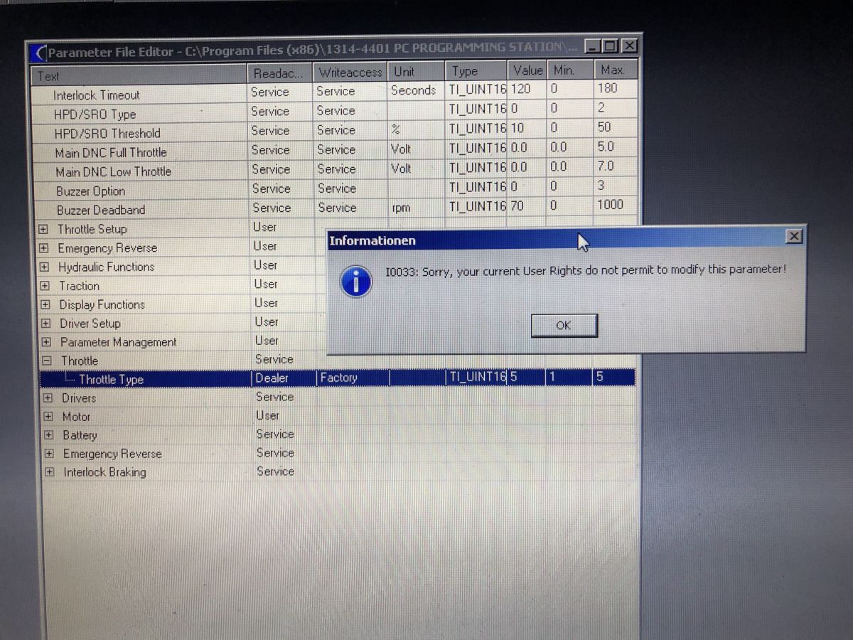

    Zakupiłem owy sterownik celem zastosowania w małym samochodzie osobowym który przerabiam na elektryczny.
    Do zmiany parametrów sterownika wykorzystuję przewód USB -> RS232 oraz oprogramowanie CURTIS 1324-4401 PC w trybie OEM.
    Problem z którym się zwracam polega na braku możliwości wyboru jednego z pięciu rodzajów sterowania „prędkością jazdy” który sztywno ustawiony jest na „5”, czyli sterowanie poprzez magistralę CAN
    Ja natomiast chcę wykorzystać potencjometr o wartości 5kΩ
    Zaznaczam że do edycji wszystkich pozostałych parametrów mam pełen dostęp.
    Co blokuje możliwość edycji „throttle type” w tym sterowniku i jak temu zaradzić?
    Proszę o pomoc szanowne grono.

    Pan używa programu jako użytkownik i nie posiada uprawnień dla zmiany typu trottle. Mógłbym z Panem pogadać na ten temat ?

    Dziękuję za odpowiedź choć problem już nieaktualny. Nie było odzewu w tym wątku i jakoś zapomniałem zamknąć. Moja wina.
    Zapraszam natomiast do dyskusji pod ten link:
    https://www.elektroda.pl/rtvforum/topic3917239.html#20174947" target="_blank" class="postlink inline" title="" >Link]Link[/url]
    Poruszam tu problem błędu VCL oraz CAN
    Ten temat zamykam
  • #4 20183284
    YAD31
    Użyłem innego przewodu do podłączenia ze sterownikiem
