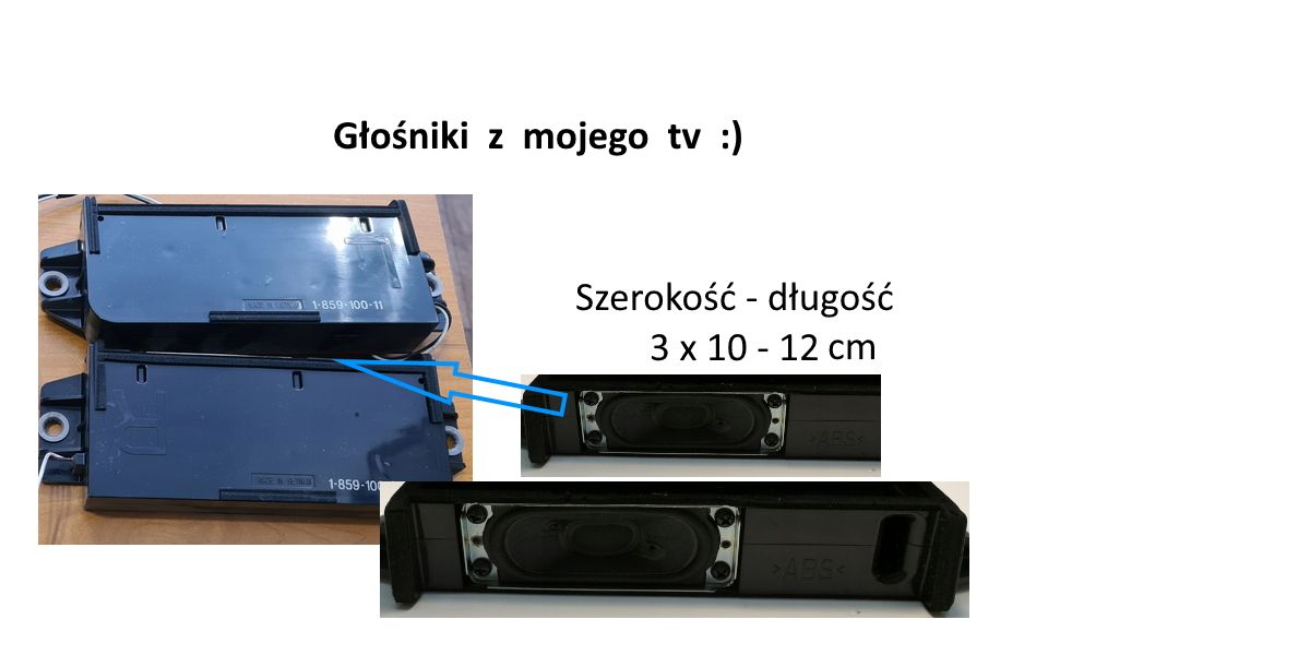

    Cześć.
    Chciałem w miarę szybko zrobić dla siebie aktywną parę dwóch głośników do telewizora ... TAK NAPISAŁEM WCZEŚNIEJ.
    Planowałem też użyć głośników bliskiego pola, czyli tzw. samochodowych 2 - 4 Ohm. Całość na pewno grała by lepiej, niż wbudowane głośniczki w telewizorze - jakimkolwiek, ale ...
    Zmieniłem plany, skoro muszę wydać pieniądze to wydam je inaczej.
    Chciałbym zrobić jedną, trójdrożną kolumnę stereo a właściwie to PRZEROBIĆ jakiś porządny głośnik centralny - 4 Ohm, wykorzystać wbudowane w nim przetworniki i dołożyć dwa wysokotonowe oraz jeden basowy.
    W moim założeniu, byłaby ona KOLUMNĄ AKTYWNĄ.
    Zastanawiałem się na wykorzystaniem do tego celu, jakiegoś używanego, fabrycznego wzmacniacza samochodowego 4 Ohm. Wzmacniacz byłby przykręcony - zintegrowany z tą kolumną. Na rynku wtórnym jest ich sporo od dwu do sześcio kanałowych z Audi, BMW ... jest w czym wybierać.
    Całość, byłaby zasilana z zasilacza o odpowiednim amperażu. Ta aktywna kolumna, byłaby podłączona do prądu i do niej, tylko źródło sygnału.
    Wiem, że nie będzie to audiofilski zestaw stereo, ale powinien brzmieć lepiej, niż wbudowany układ głośników w tv.
    Mam nadzieję, że napisałem zrozumiale, proszę o opinie.

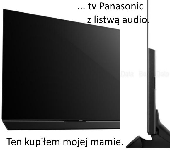

    Pozostaje tylko, dobranie litrażu skrzyni. Przód chciałbym zrobić trochę pod skosem, aby dźwięk roznosił się bardziej w górę, niż całkowicie poziomo. Zainspirowała mnie do tego częściowo, listwa audio z tv Panasonic Oled 55", który kupiłem mojej mamie. Listwa nie za duża, ale też i nie za mała - choć w sumie, trochę mała ... a jednak w czasie odsłuchu, okazuje się, że wielkość przetworników - głośników ma znaczenie. Piszę to po odsłuchu moich wbudowanych głośników w tv Sony i listwy z tv Panasonic.
    Donpedro_z_Otwocka napisał:
    Ja bym Ci sugerował, abyś - zanim zabierzesz się za budowę (co kosztuje pieniądze i czas) ...
    Właśnie z tego względu, chciałbym wszystko maksymalnie uprościć. Największym wyzwaniem, chyba pozostaje zrobienie skrzyni, dobranie wymiarów. Za kilka dni, zacznę "PROJEKTOWAĆ" ...
    Wymyśliłem coś spektakularnie prostego :)
    AKTYWNA, trójdrożna 1 kolumna z wbudowanym wzmacniaczem do TV zamiast głośników AKTYWNA, trójdrożna 1 kolumna z wbudowanym wzmacniaczem do TV zamiast głośników
