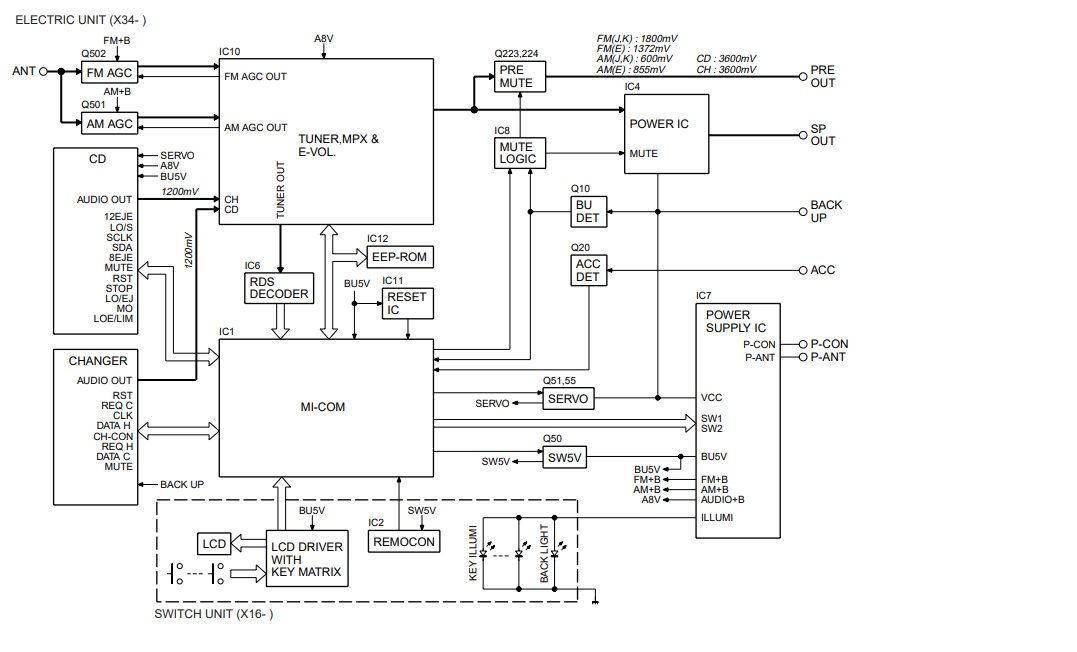

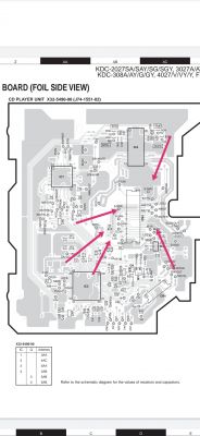

    Witam, potrzebuję pomocy w podpięciu sygnału audio, podpiąłem się pod napęd z modułem Bluetooth ale efekt jest taki że Bluetooth gra tylko wtedy gdy gra płyta, nie umiem wyizolować tego sygnału. W innych radiach w których da się przełączyć na CD nawet jak nie ma płyty po prostu wymontowywałem napęd i jego elektronikę. Tu nie ma wyjścia AUX ani słuchawek, a funkcję radia FM wolę zostawić.

    Wrzuć schemat gdzie się konkretnie wpiąłeś, posiadasz serwisówkę?

    Czy mógłbyś zaznaczyć na tych schematach blokowych gdzie wykonałeś podłączenie:

    Gniazdo CD player: zasilanie pod pin 15, 14 a audio pod 8, 7, 6
