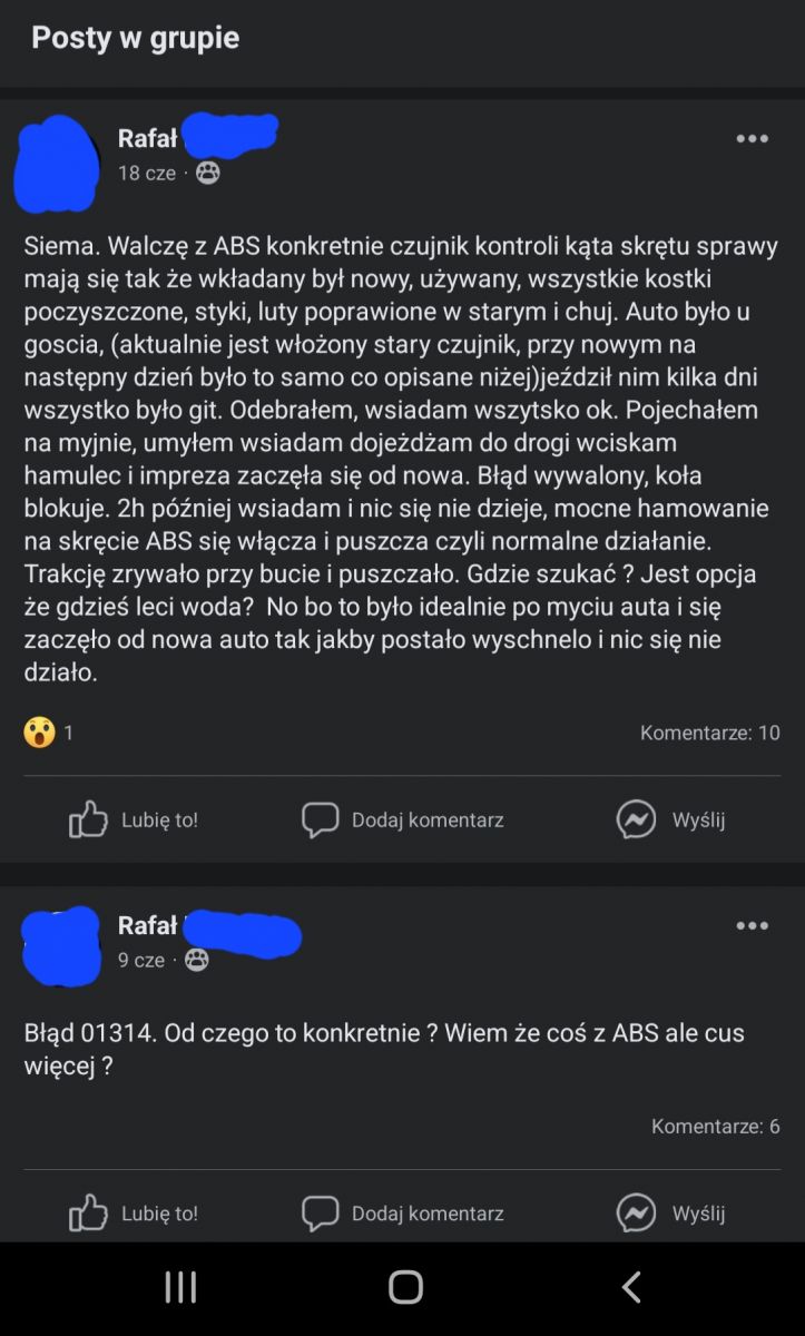

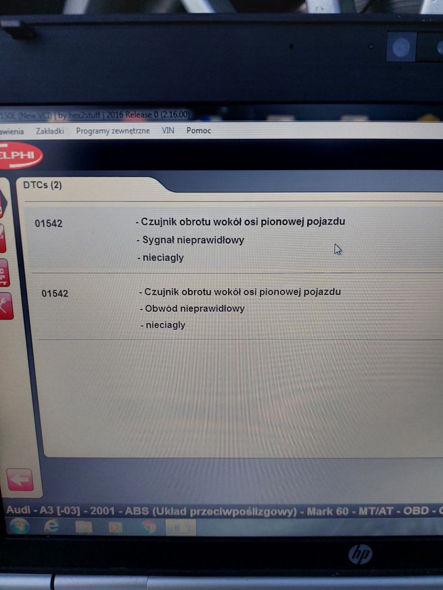

    Witam mam problem z audi A3 2001 r 1.8t 150km otorz w pamięci abs zapisany jest błąd czujnik obrotu wokół osi pojazdu kod błędu 01542 sprawdzone styki wszystko czysciutkie klient powiedzial że czujnik ten był wymieniany około rok temu u elektryka ale problem dalej występuje po skasowaniu błędu auto jeździło 2tyg u mnie na testach wszystko git klient samochód odebrał pojechal na myjnie błąd pojawił się ponownie auto wróciło uszczelniłem puszkę pod podszybiem jak i całe podszybie pojeździłem tym kolejne 2 tyg byłem na myjni wszystko gra dzisiaj klient odebrał samochód ujechał 200metrow błąd pokazał się ponownie co skutkuje blokowaniem się prawego przedniego koła i zapaleniem Kontrolki od trakcji już nie mam pomysłów może ktoś miał podobny problem w A3 proszę o pilną pomoc bo już osiwialem ewidentnie audi jest obrażone na klienta heheh ewentualnie prosze o jakies schematy gdzie idą przewody od tego ustrojstwa pod kierownicą moze zrobić go na krótko omijajac cala instalacje Błąd 01542 w Audi A3 2001 1.8t - czujnik obrotu, częste występowanie po myciu

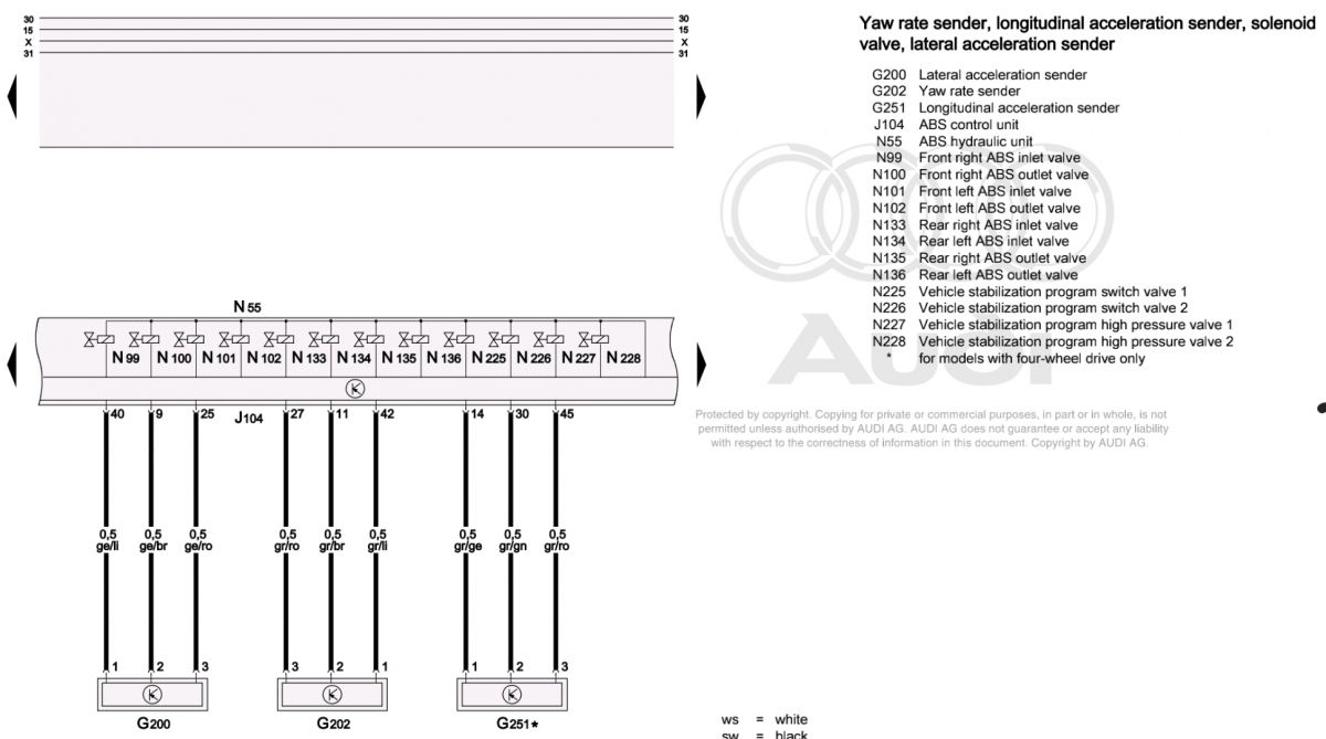

  • #8 20074724
    themateo32134
    Poziom 3  
    Dzięki za schemat napewno się przyda wnioskując po nim wszystko schodzi się w pompie abs
  • #9 20074731
    piachu1994
    Ja osobiście obstawiam uszkodzoną pompę ABS, a dokładniej sterownik na niej.

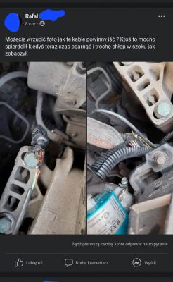

  • #11 20083175
    themateo32134
    Poziom 3  
    Jeśli ma być śmieszniej to właśnie jest samochód tego Rafała heheh wiązka nie wiadomo gdzie szła została zaizolowana problem z trakcją chwilowo się uspokoił zobaczymy na jak długo
