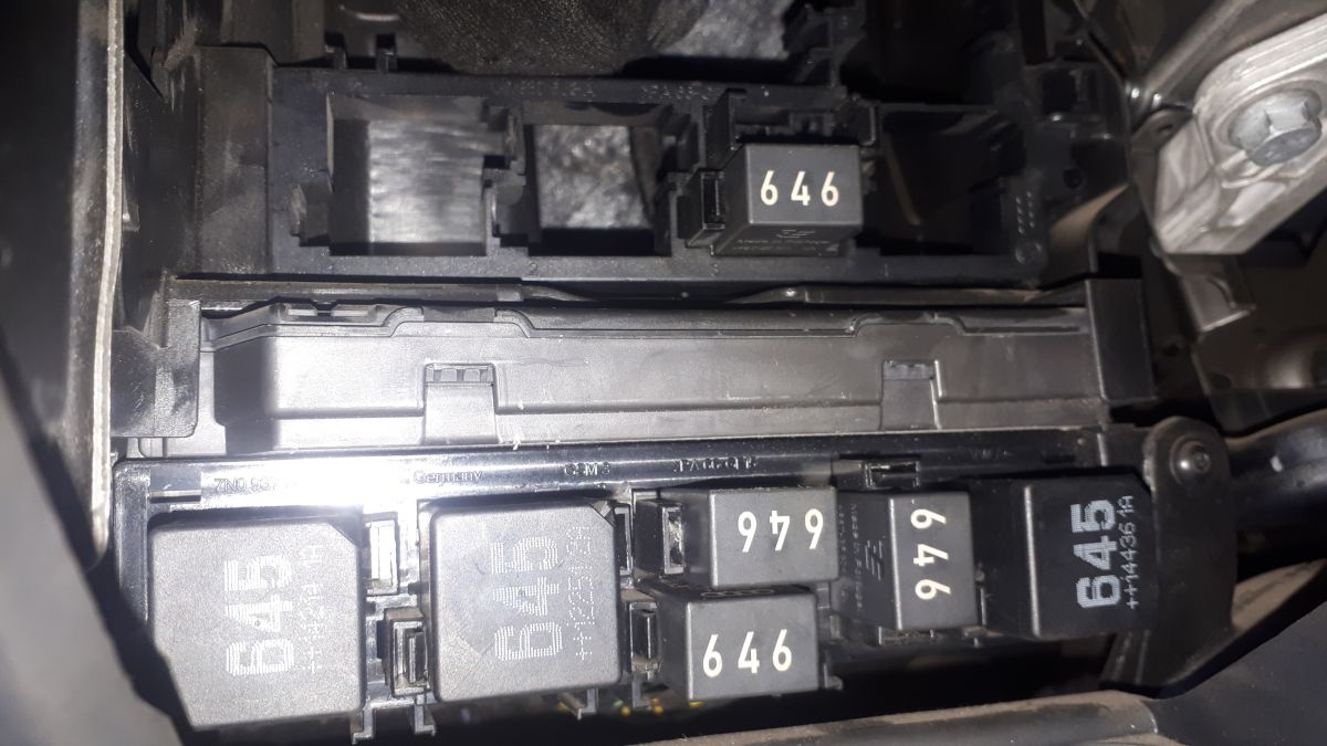

Użytkownik zgłasza problem z Passatem B7 z 2014 roku, w którym jednocześnie przestały działać fotel kierowcy oraz hak holowniczy. Po sprawdzeniu bezpieczników, które wydają się być w porządku, użytkownik podejrzewa, że problem może być związany z przekaźnikami, które były wyciągane w celu zlokalizowania przekaźnika sygnału dźwiękowego. W odpowiedziach sugerowane jest podłączenie do VCDS w celu odczytania błędów, a także sprawdzenie dodatkowych bezpieczników, które mogą znajdować się w kabinie lub bagażniku. Użytkownik zauważa również błąd związany z elektronicznym odblokowaniem ogrzewania siedzeń oraz przerwą w obwodzie zasilania haka. W końcu, jeden z uczestników dyskusji sugeruje, że problem może wynikać z przerwanej instalacji.
