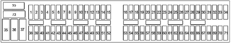

    Witam pilna sprawa po wyjęciu i włożeniu bezpiecznika 7.5 w bmw e46 diesel320 załączył się alarm wyje co chwilę central nie działa i brak dostępu do bagażnika. Drzwi nawet z kluczyka nie mogę zamknąć teraz a ten co chwilę piszczy ciągłym sygnałem. Ktoś wie co może być przyczyną i jak jej się pozbyć żeby wróciło do normy wszystko bo trochę to dziwne że wyjęcie bezpiecznika z lewej strony obok 20 i 30 tego 7.5 tak zareagował samochow i wyje . Aha na lusterku ma ten nos czerwony z migająca dioda. Pomóż ktoś jak się pozbyć problemu jakieś zdjęcie co jak gdzie szukać odpiąć no nie wiem ale chciał bym by wróciło do normalnosci8

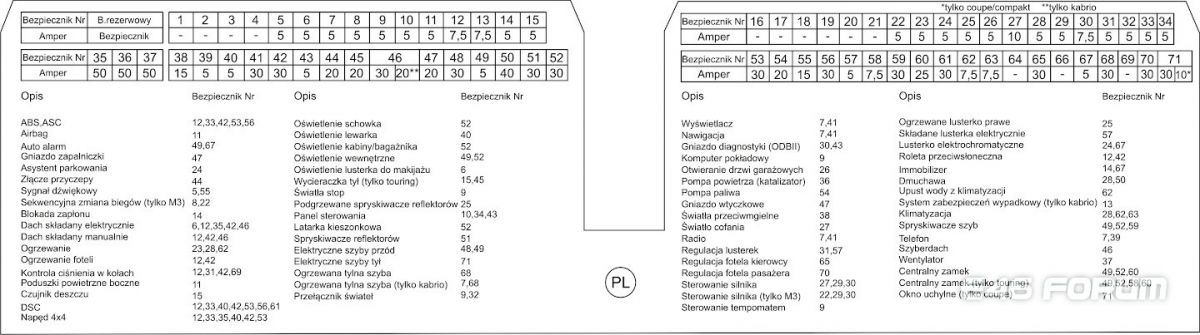

    Określ dokładnie, jaki jest numer tego bezpiecznika ?
    BMW E46 320Diesel 2003 piszczy ciągłym sygnałem - po wyjęciu bezpiecznika
    Sprawdź za co odpowiada "wyjęty" bezpiecznik ?
    https://autobezpieczniki.pl/bmw-3-e46-1998-2007-skrzynka-bezpiecznikow/

    Mam taki sam problem , bezpiecznik nr 46 , rozgryzłeś już o co z tym chodzi?
  • #4 20275643
    CameR
    Lucasso15 napisał:
    bezpiecznik nr 46
    Na pewno 46 ?
    Spróbuj wykonać synchronizację pilota w stacyjce.
