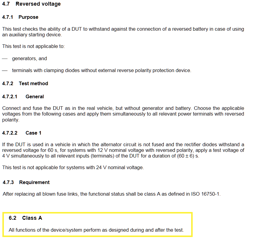

    gps79
    Poziom 35  
    Właśnie miałem napisać (może się przydać w przyszłości czytającym ten wątek), że doczytałem, że istnieje norma ISO 16750-2 nakazująca testować urządzenia samochodu na wypadek odwrotnego podłączenia zasilania, więc szansa, że się nic nie stało jest większa.
