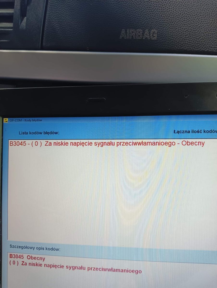

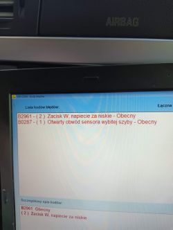

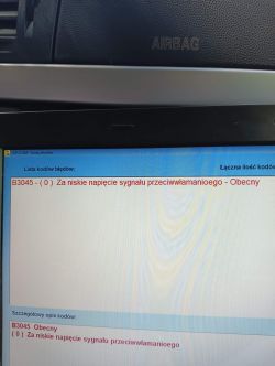

    Witam ponownie Panowie znowu pisze bo auto sprawdzone podłączone do kompa i wyskoczyły takie błędy jak na foto gdzie tu czego szukać zeby to działało Opel Meriva 2005, 1.7 Diesel: Szyby przednie i szyberdach nie działają - przyczyny? Opel Meriva 2005, 1.7 Diesel: Szyby przednie i szyberdach nie działają - przyczyny?

    Na linii W bezpiecznik 53 brak prądu i gdzie dalej szukać?

    Bezpiecznik jest ok.....mianowicie na chwile obecna zrobiony został mostek prąd wzięty zF40 (bo i tak tam nic nie ma ) do F53 wstawiony bezpiecznik na mostku i dziala wszystko ok nawet radio wyłączą się z kluczyka a dalejzostawie to juz elektrykowi jakiemuś. Dziękuję za porady i pozdrawiam temat uważam zamknięty
