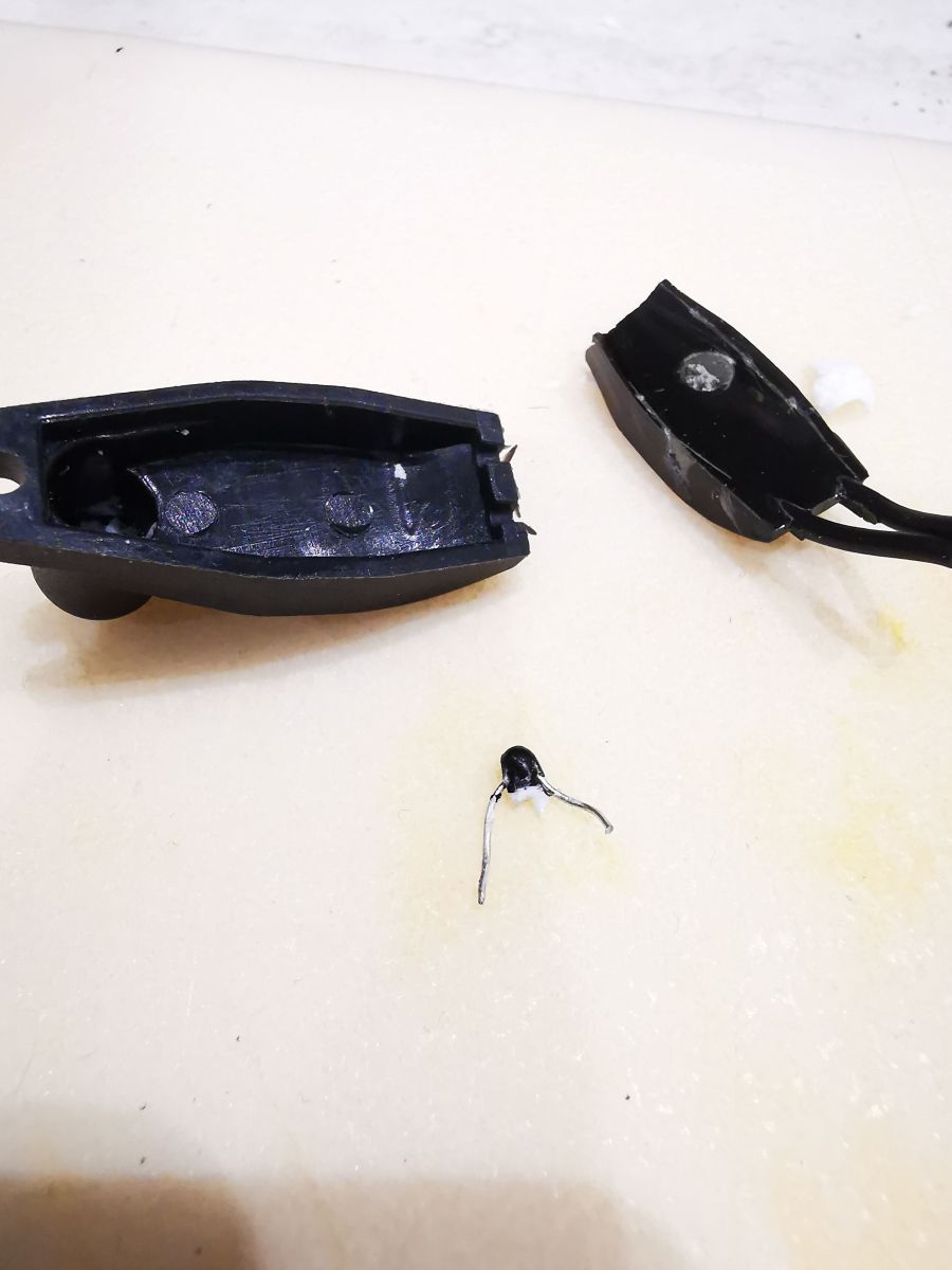

    Dobra spróbuję wybebeszyc czujnik i dać tam sam termistor w obudowę czujnika. Jak rozbebeszalem ten co byl w samochodzie to wcale żadnego rezystora tam nie widziałem połączonego równolegle chyba że był zabudowany w kopułce termistora 🤔
    Wybebeszylem. W środku sam ntc 2.7k, rezystora nie widzę chyba, że faktycznie w kopułce jest ale to musiałby być mikroskopijny więc myślę, że go po prostu nie ma. Peugeot Bipper: Wysoka temperatura zewnętrzna - wymiana czujnika 6445 F9, możliwe przyczyny

    ps. rezystor jest umieszczony w tym zalanym elemencie, robiłem to samo i zacząłem od termistora, a z ciekawości rozgrzałem całość i rezystor był zaraz na początku obudowy tam gdzie są zatopione przewody.
