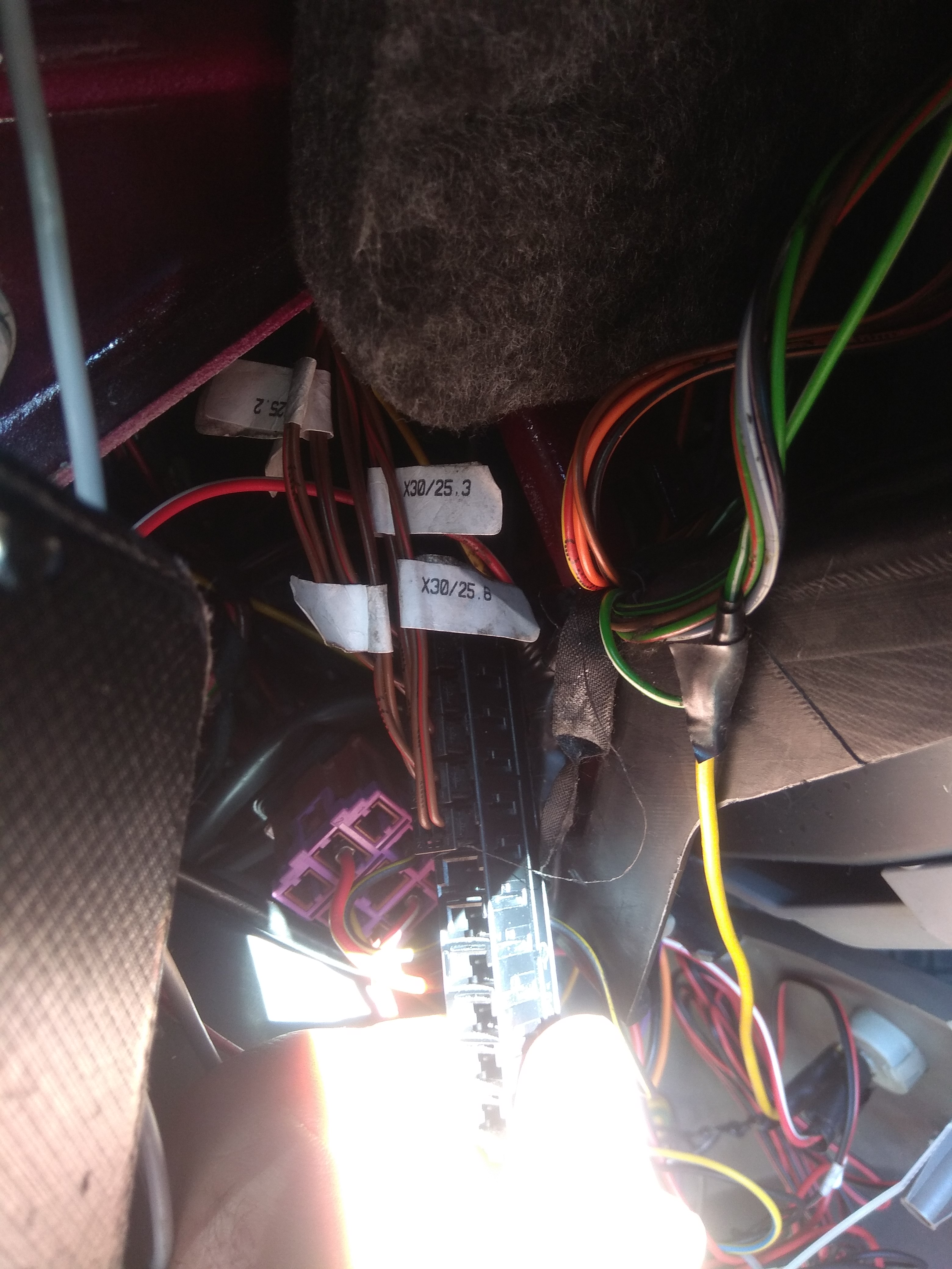

    Witam, zamontowałem alarm cobra AK4918 bez pilotowy. Mam problem z podłaczeniem go do Sprintera 2014r. po CAN,tzn jest wpiety w wiazkę CAN w szynę, oraz probowałem na szesciu konfiguracjach CAN BUS i nie wzbudza mi sie po zamknieciu auta org. kluczykiem. Co ewentualnie pominąłem,alarm działa po wprowadzeniu kodu ,wzbudza sie i alarmuje przez czujnik ruchu,czyli elektrycznie jest ok z nim, po zamknieci org. pilotem nie wchodzi w stan czuwania .Pozdrawiam i czekam na pomoc.
    Z tego co widzę działasz na ślepo. Auto ma kilka sieci CAN, a (jak widać) sam nie masz pewności że wpiąłeś się we właściwy. Przejrzyj fragment instrukcji dotyczący montażu urządzenia bo podejrzewam, że tu jest problem.
    Wpięcie się w nieprawidłowy CAN może spowodować nieprawidłowe działanie systemów pojazdu.

    Dziekuję za zainteresowanie i odp. Szesć konfiguracji ma sam moduł alarmu,który według pewnych procedur zmienia sie w alarmie a nie na podłaczeniu do szyn CAN w instalacji. Jezeli chodzi o podłaczenie to wpiete jest do szyny wtyczką w kolory brązowy i brązowy-czerwony przewód odpowiedni dla instalacji w mercedesie.
    W którym miejscu wpiąłeś alarm do CAN ?
    Należy się podłączyć przy module SAM po lewej stronie kolumny kierownicy.

    Po lewej stronie kolumny kier. jest szyna a w niej pięc wtyczek z tymi samymi kolorami.Wtyczkę znalazłem na szrocie i tez ją wpiąłem i podłaczyłem z godnie z kolorami L-fiolet do brazowego w szynie i H-pomaranczowy do braz-czerwony. Na jkiej konfiguracji w COBRZE od 1-6 lini w tabeli CAN INDEX chodzi mercedes sprinter(chociaz próbowałem na wszystkichi nic)?
