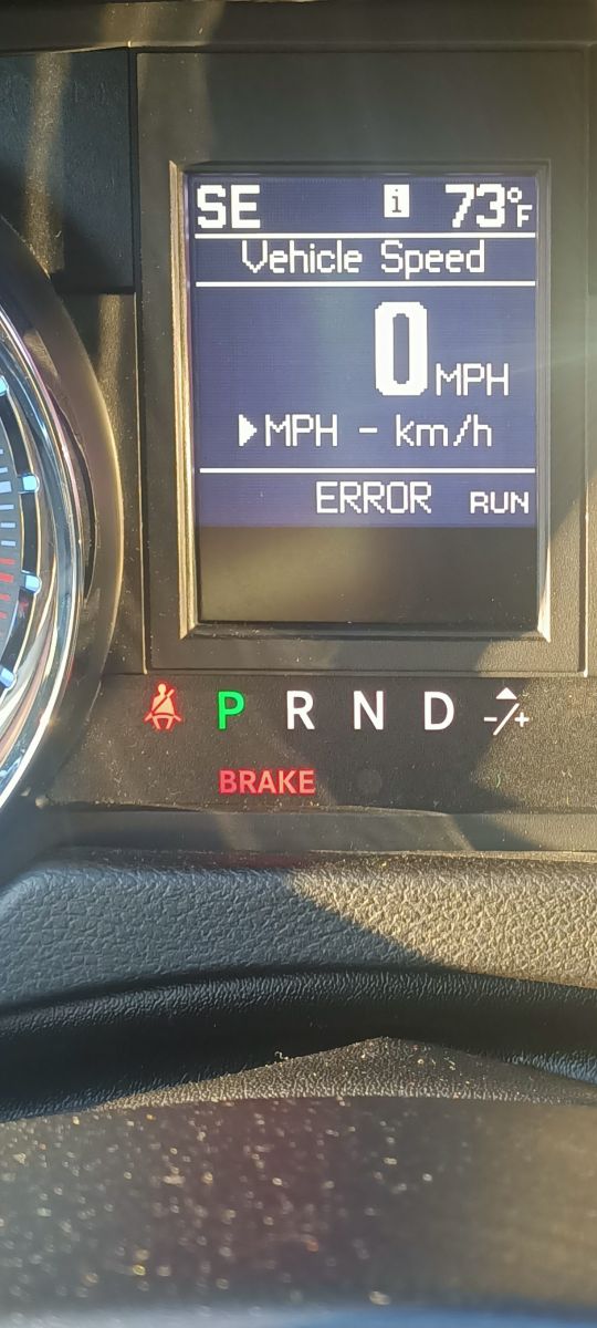

    Witam wszystkich
    Mam taki problem w swoim Chryslerze po otwarciu drzwi z kluczyka i przy uruchomieniu auta zegary nie podnoszą się i nie podświetlają, wycieraczki chodzą same, światła świecą, kierunki nie chodzą i na konsoli ogrzewania temperatura w faranhajtach.
    Po jakimś czasie wycieraczki się zatrzymają i światła zgasną, kierunkowskazy działają ale deska rozdzielcza i zegary martwe.
    Czy może ktoś coś doradzić, pomóc...

    Zacznij od podstawowej diagnozy . Zoboacz i opisz błędy w sterownikach
  • #3 20077553
    prezesjarek72
    No właśnie brak błędów, przed chwilą podłączyłem akumulator ponieważ odłączyłem go na godzinę.
    Zegary się uruchomiły przy starcie ale wyskoczył napis ERROR...

    Witam. Udało się rozwiązac problem? Mam to samo...:(
  • #5 20167888
    prezesjarek72
    Cześć, tak problem został rozwiązany, całym winowajcą okazał się licznik.
    Który doprowadzał do wszystkich błędów i dziwnych akcji.
    Został kupiony używamy licznik i tylko serwis zaprogramował stan licznika przejechanych km.
