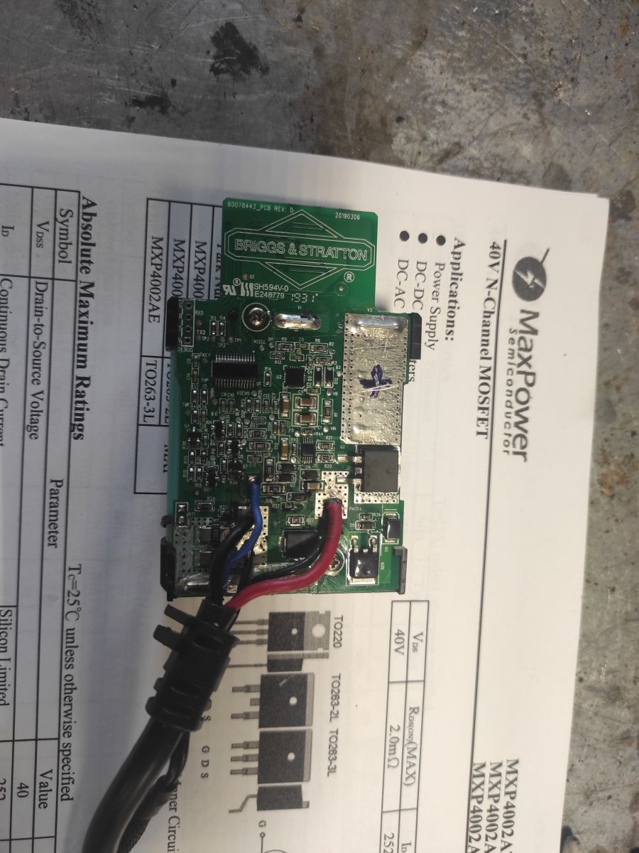

#1 20077730 27 Cze 2022 14:34 tom_son tom_son Poziom 7 #1 20077730 27 Cze 2022 14:34 Proszę o podpowiedź gdzie mogę kupić MOSFET MXP4002AF lub jakiś odpowiednik. MOSFET siedzi w akumulatorze do kosiarki spalinowej z rozruchem elektrycznym. Dziękuję z góry za pomoc.

Pomocny post #3 20077840 27 Cze 2022 16:26 md md Poziom 41 Pomocny post? (+1) Pomocny post #3 20077840 27 Cze 2022 16:26 Szukaj tranzystorów n MOSFET o prądzie minimum 250A na napięcie 40V odpowiednio szybkich.
Pomocny post #4 20077857 27 Cze 2022 16:37 damian1115 damian1115 Poziom 37 Pomocny post? (+1) Pomocny post #4 20077857 27 Cze 2022 16:37 Mam tu kilka sztuk podobnych. https://alltransistors.com/mosfet/crsearch.ph...y=N&pd=242&uds=40&id=252&rds=0.002&caps=TO220 Promuję tematy: 07.04.2023 Prosty zasilacz regulowany - 1,2...12V/1A 12.11.2019 Prosty zasilacz laboratoryjny SN1533 by damian1115 01.10.2019 Automatyczny prostownik do akumulatorów 18.06.2019 Stacja lutownicza ,,ARTKELE" by damian1115
