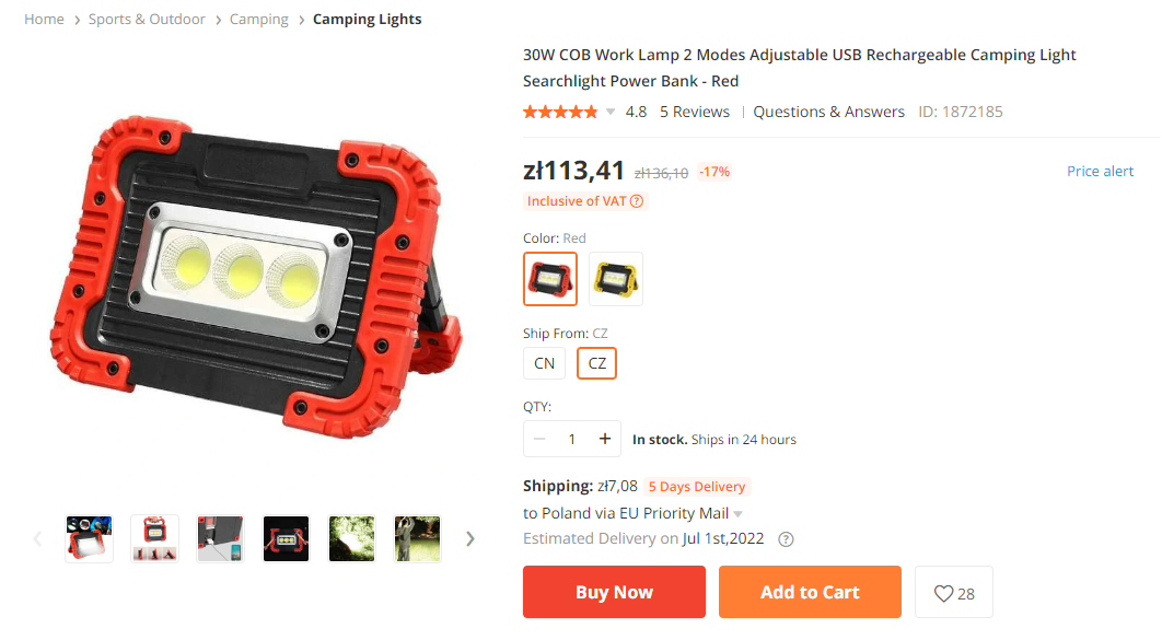

    Zakup lampki/latarki LED
    Lampkę znalazłem pod hasłem hasłem "30W COB Work Lamp 2 Modes Adjustable USB Rechargeable Camping Light Searchlight Power Bank - Red" za około 100 zł (na moment kupienia była darmowa przesyłka z Czech). Te 30W mnie zainteresowało. Czyżby kolejne "chińskie waty" do wyprostowania?
    Zresztą 30W by zagotowało tę obudowę...
    Latarka/Lampka przenośna powerbank USB COB LED HP1807 ładowana z USB

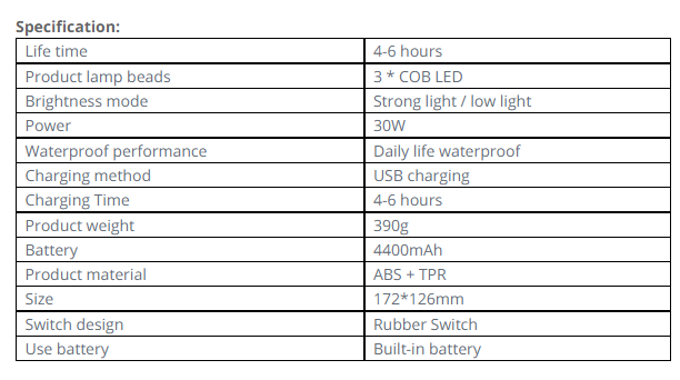

    Mimo nie wszystko nie chciałem oceniać z góry. Oto parametry produktu:
    4-6 godzin świecenia mocą 30W przy pojemności ogniwa 4400mAh?
    Z tej informacji również można wyczuć, że coś jest nie tak. Tam w środku jest pewnie ogniwo 3.7V, za nic nie da ono 4h*30W przy deklarowanej pojemności.
    Grafiki promocyjne:
    Ta lampka może i świeci 6 godzin, ale z pewnością nie z taką mocą.

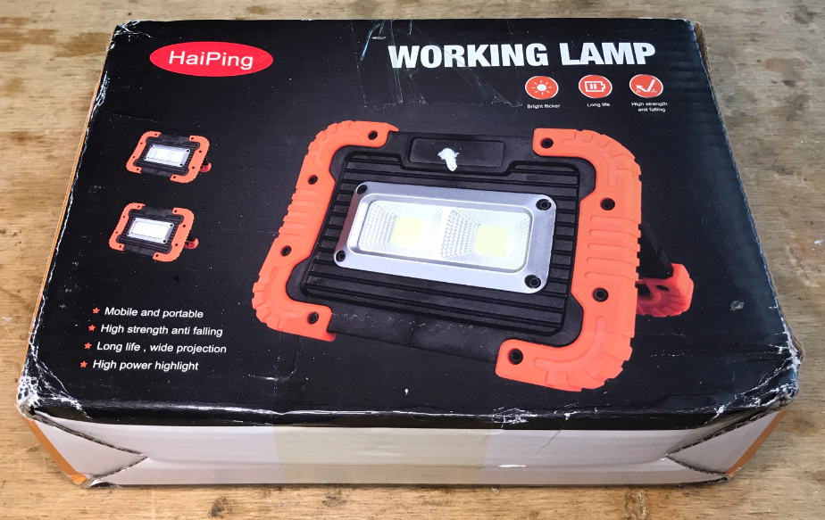

    Przesyłka i zawartość paczki
    Przesyłkę dostałem po około tygodniu do rąk własnych.
    Paczka nadana poprzez Deutsche Post, od CZGC (SHIPPER ONLY) Rudolf - Die8el - STR. 900, 59-199 Bonen, Germany.
    To dziwne, wysyłka miała być z Czech a nie z Niemiec, ale w sumie te "CZGC" to może jakiś ich pośrednik. W każdym razie, nie było problemów z cłem.

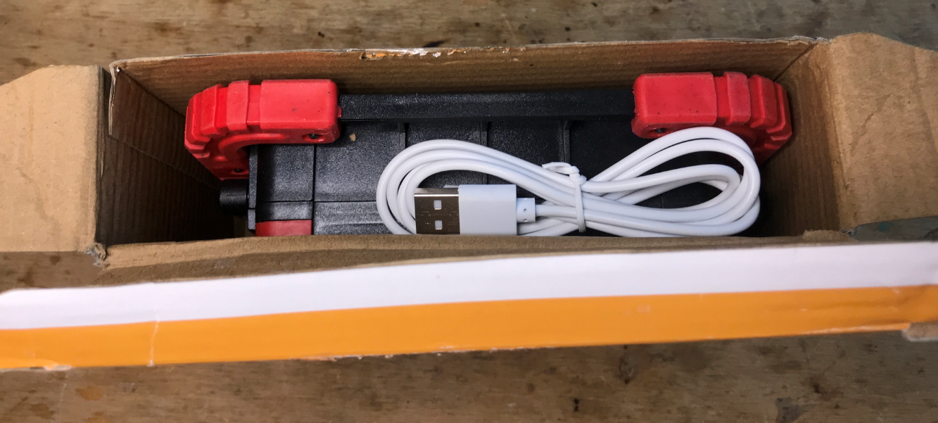

    Zawartość paczki:

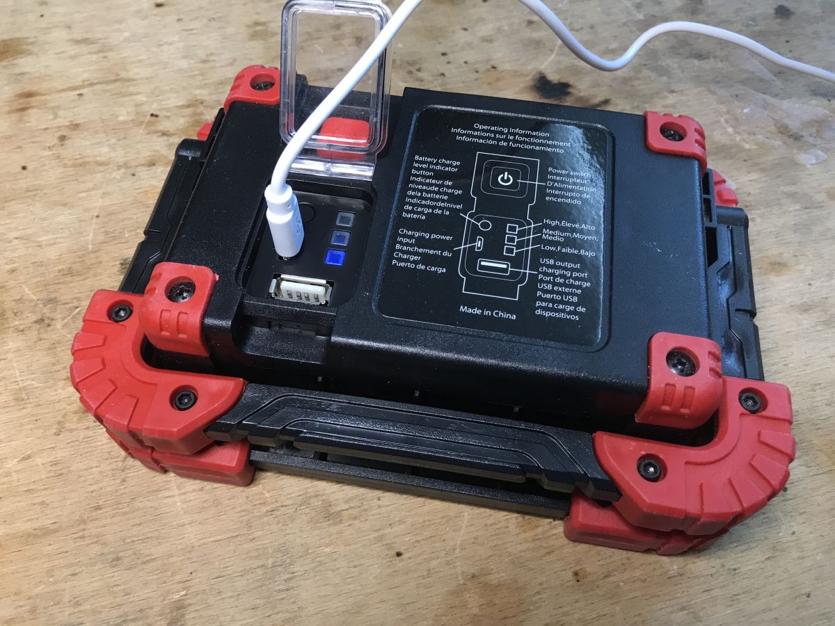

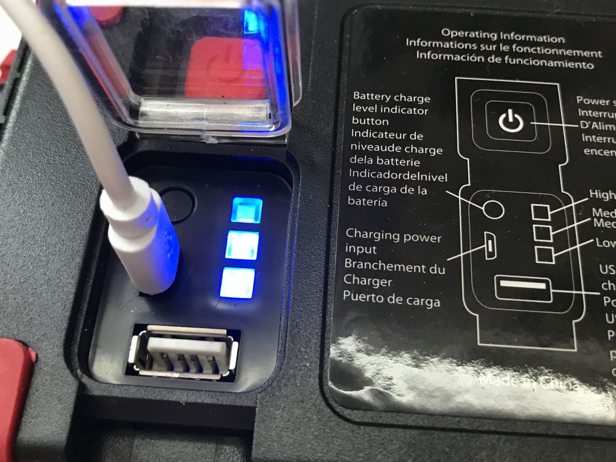

    Kabelek micro USB w gratisie.
    Kabelek ten jest niestety tylko do ładowania, nie podłącza linii D+/D-.
    O ładowaniu informuje nas miganie wskaźnika wypełnienia ogniwa.
    Po jakimś czasie:

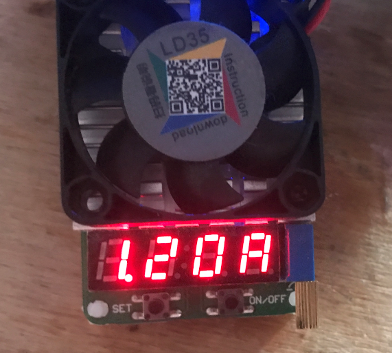

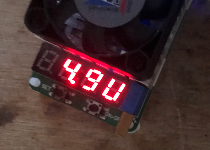

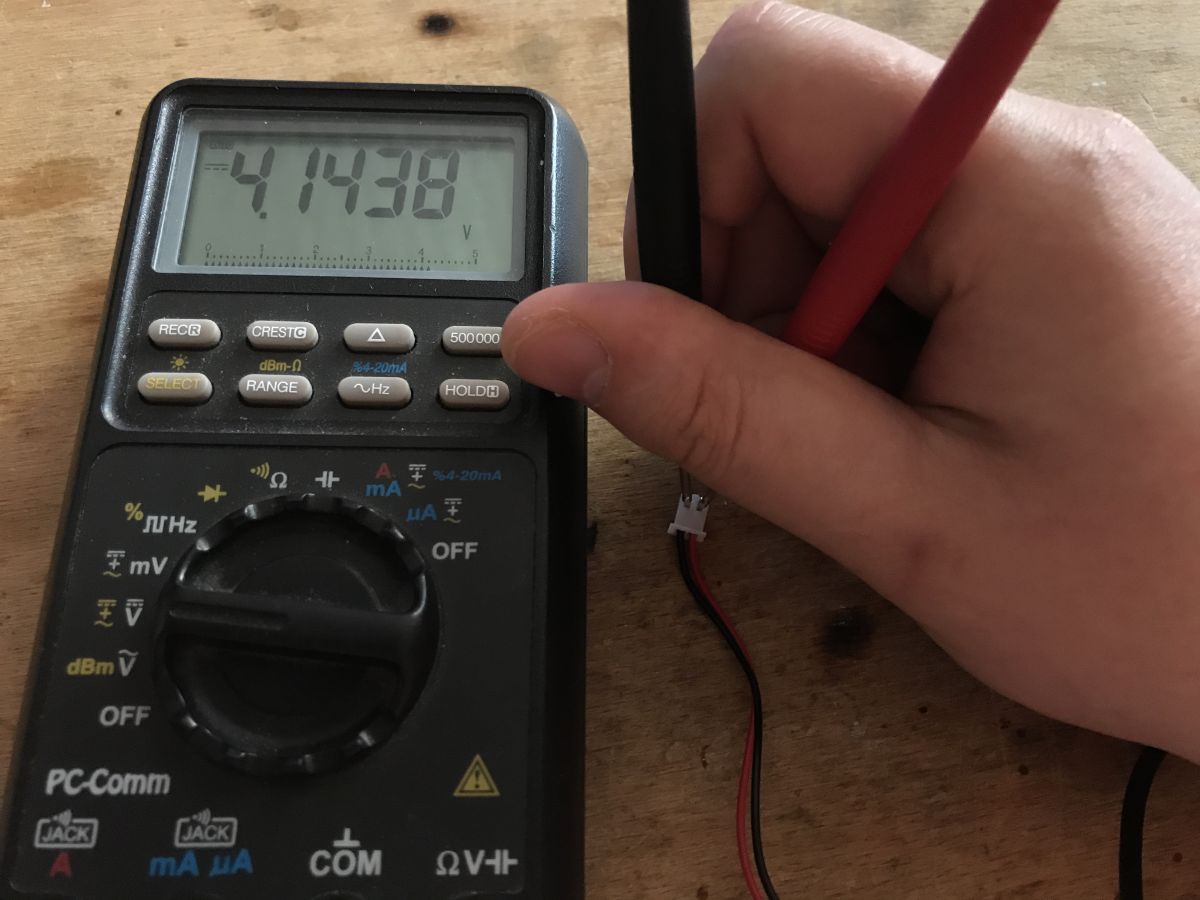

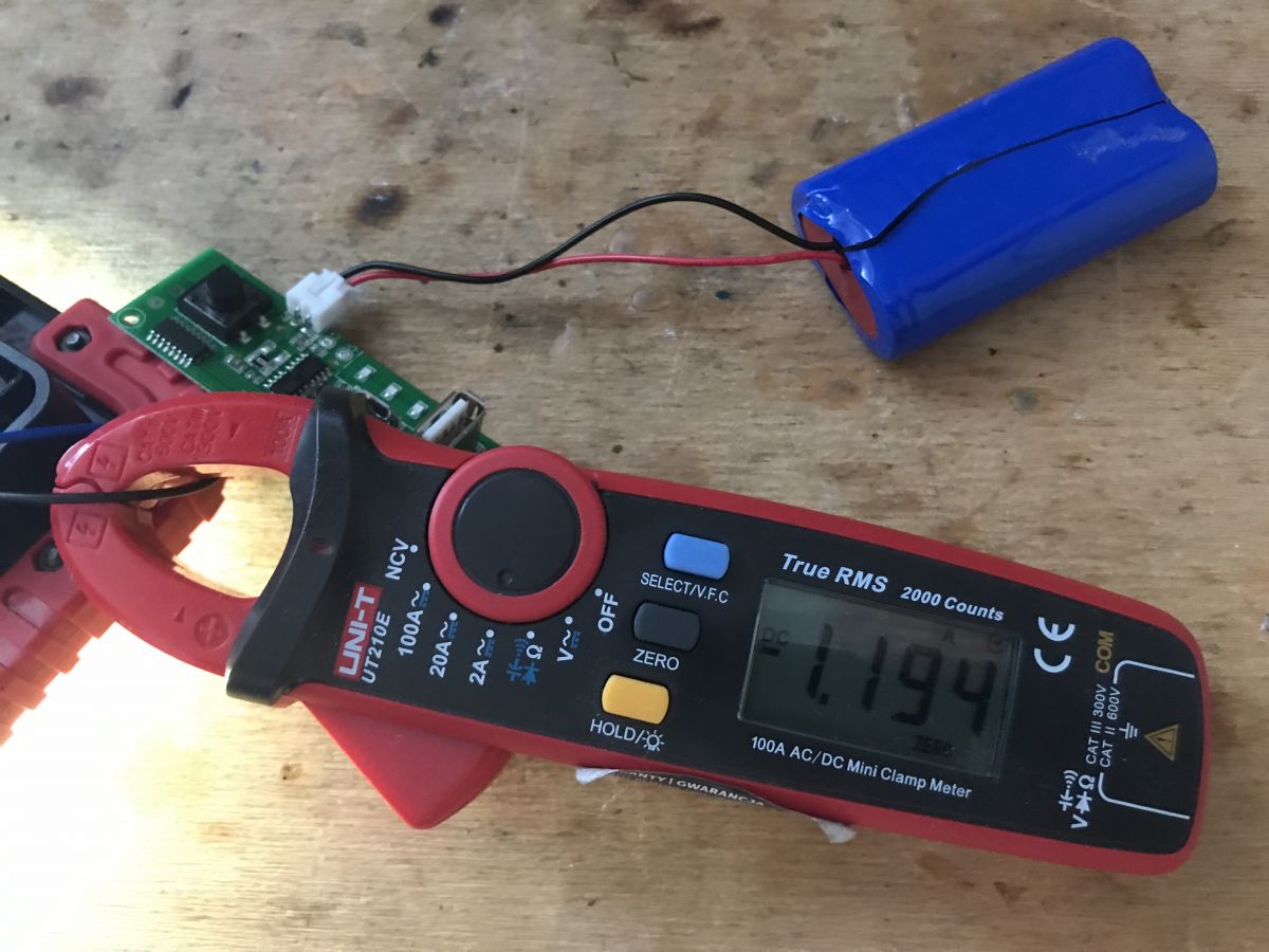

    Wydajność prądowa ładowarki
    Pora sprawdzić, czy ten port USB jest tylko na pokaz, czy też może się do czegoś przydać. Oczywiście pojemność ogniwa ma też znaczenie, ale na razie sprawdzam jego wydajność prądową.
    Bez obciążenia 5.1V, z obciążeniem do 1A jest około 4.9V:
    Przy nieco ponad 1.2A port się wyłącza i resetuje moje sztuczne obciążenie LD35.

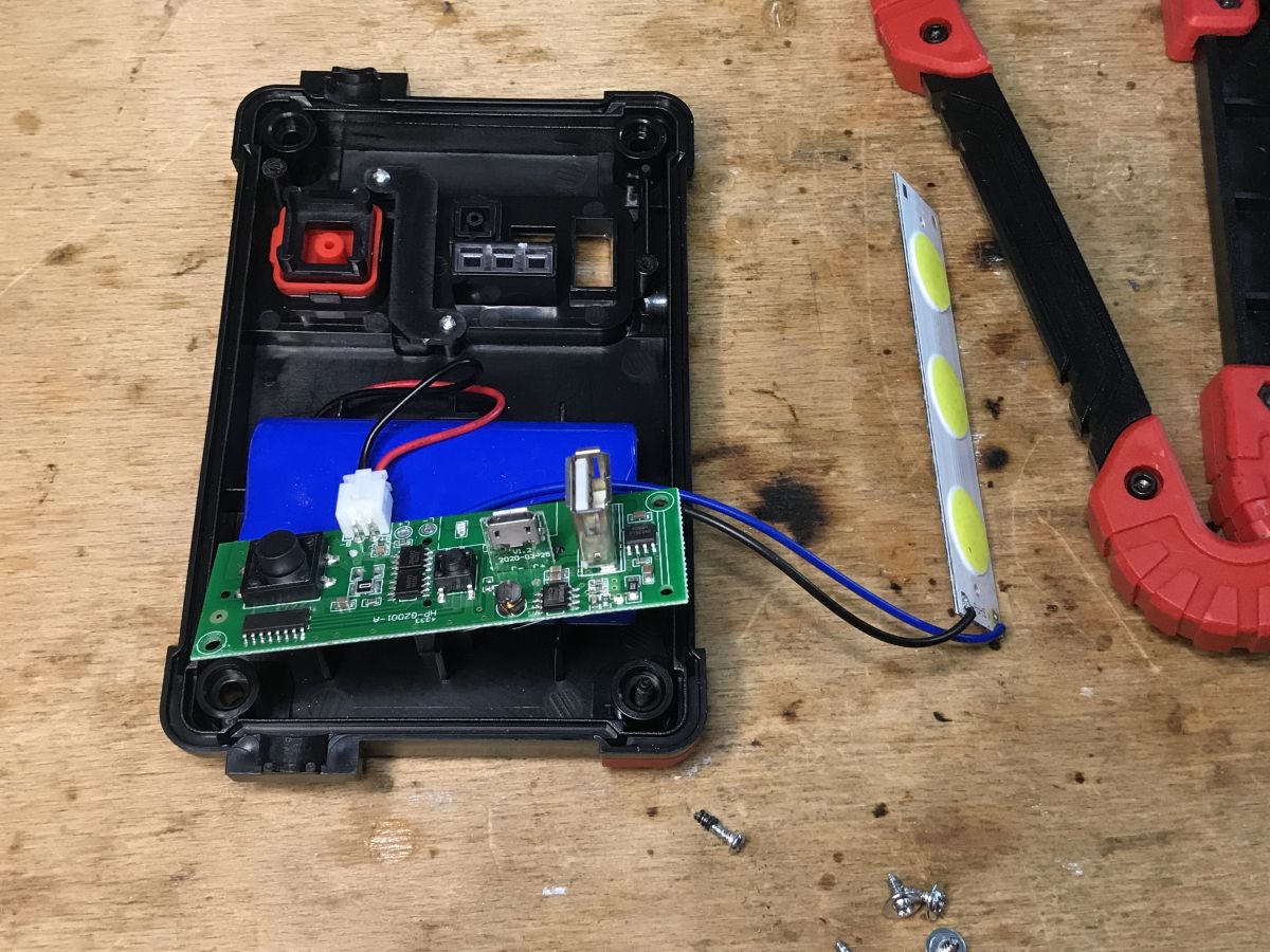

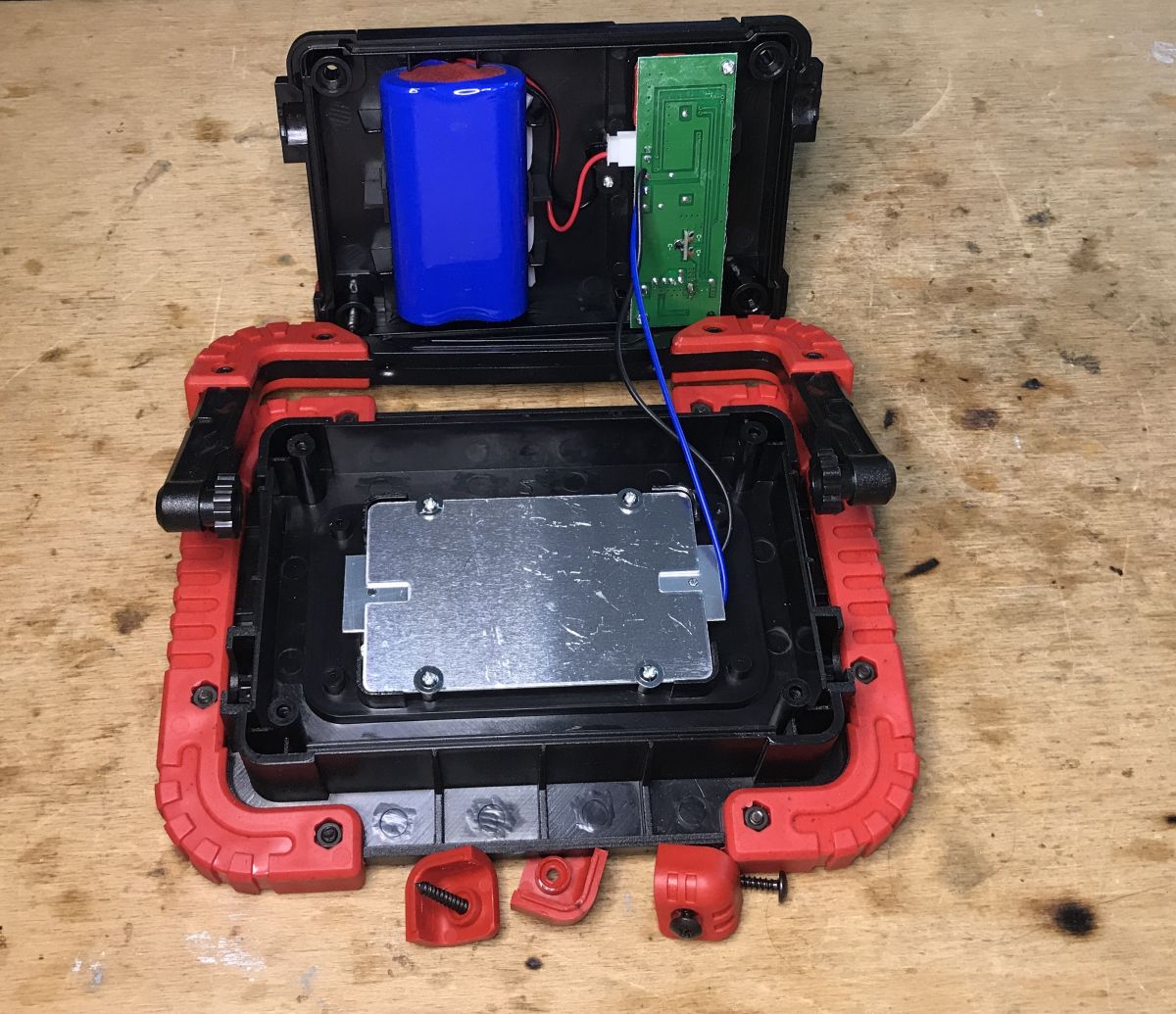

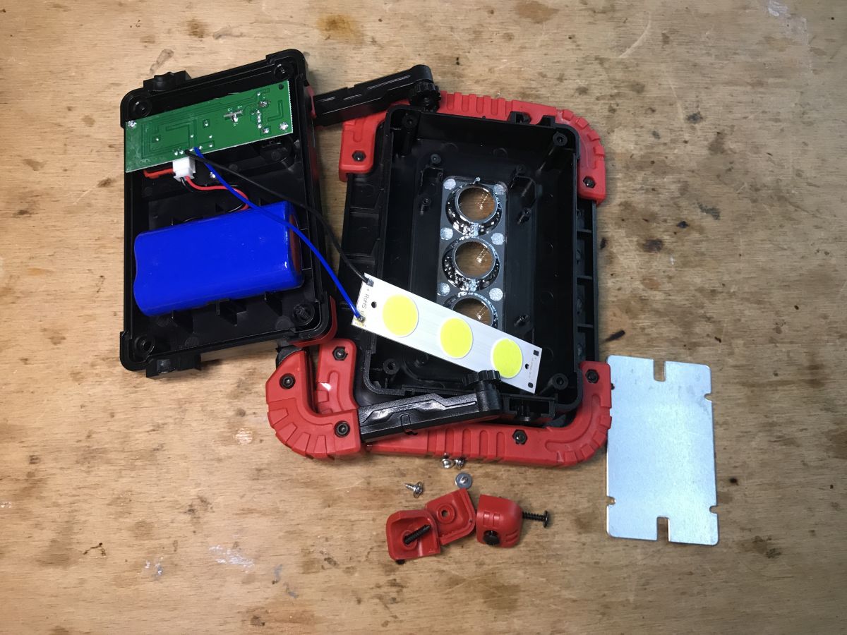

    Wnętrze

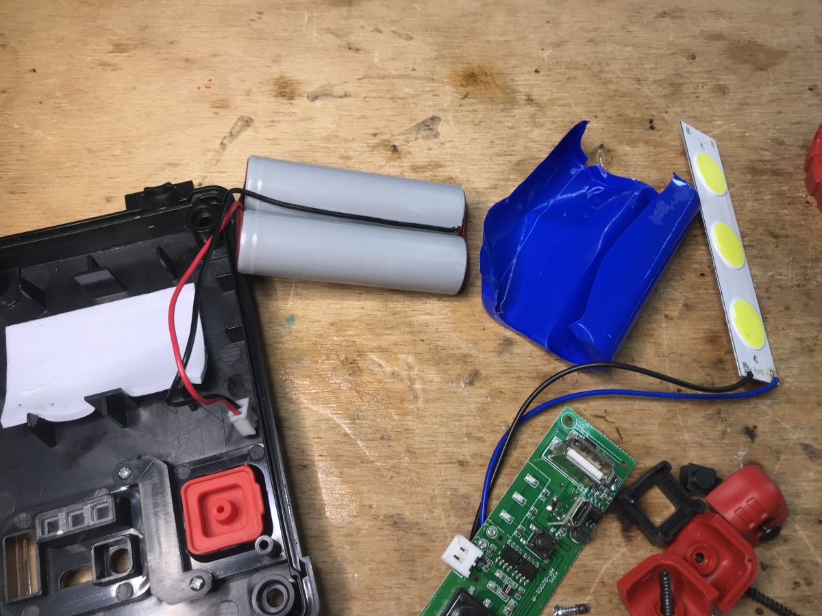

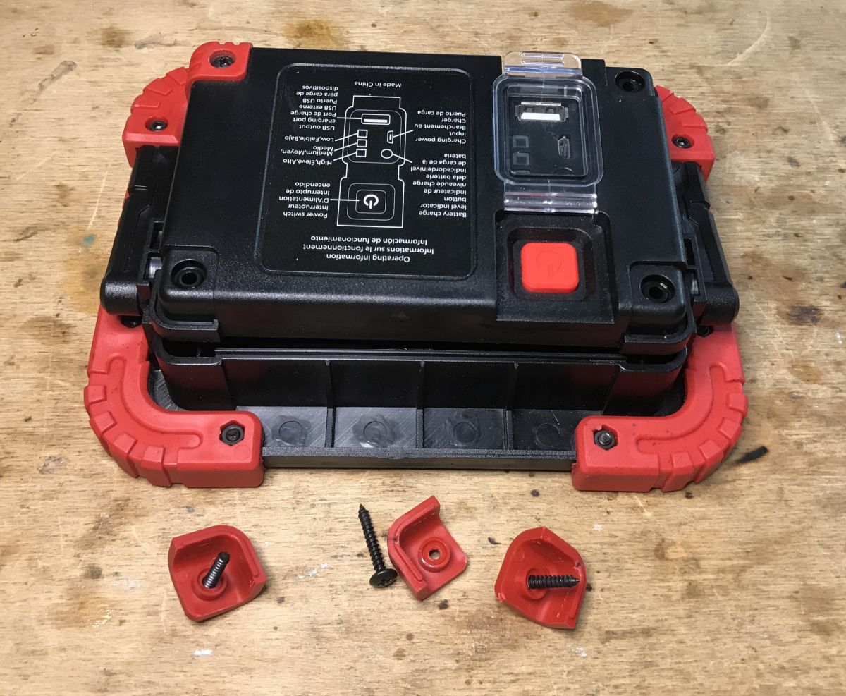

    W celu dostania się do środka należy wykręcić cztery śruby znajdujące się w narożnikach. One dodatkowo trzymają gumki ochronne/antypoślizgowe.
    W środku jest jeden moduł z elektroniką, dwa ogniwa i bardzo skromny radiator od LEDów:

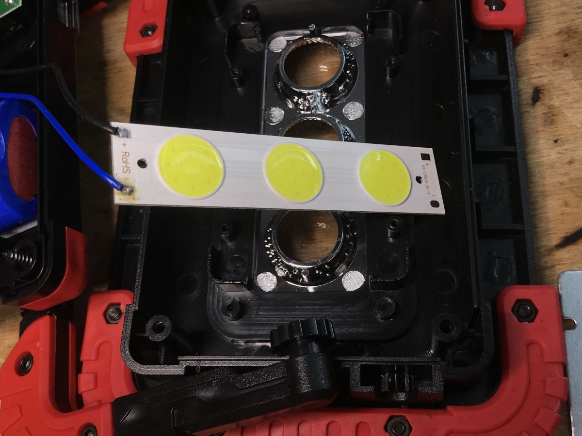

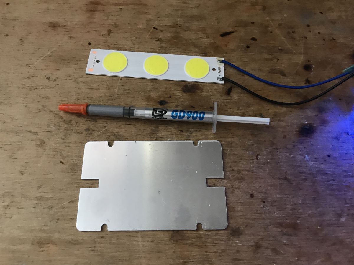

    Radiator też można odkręcić, jak widać nie ma między nim a modułem COB LED żadnej pasty:
    Latarka/Lampka przenośna powerbank USB COB LED HP1807 ładowana z USB Latarka/Lampka przenośna powerbank USB COB LED HP1807 ładowana z USB
    Moduł LED:
    Razem z elektroniką:
    Ogniwa niestety bez oznaczeń (chyba, że bym im zdjął jeszcze te koszulkę, ale aż tak nie chciałem kombinować):

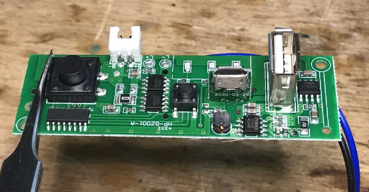

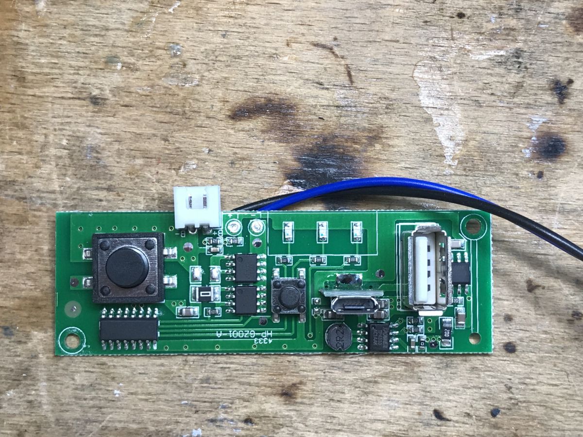

    Płytka:

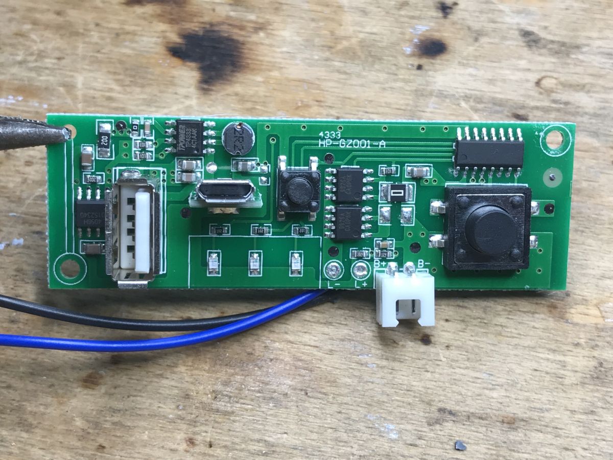

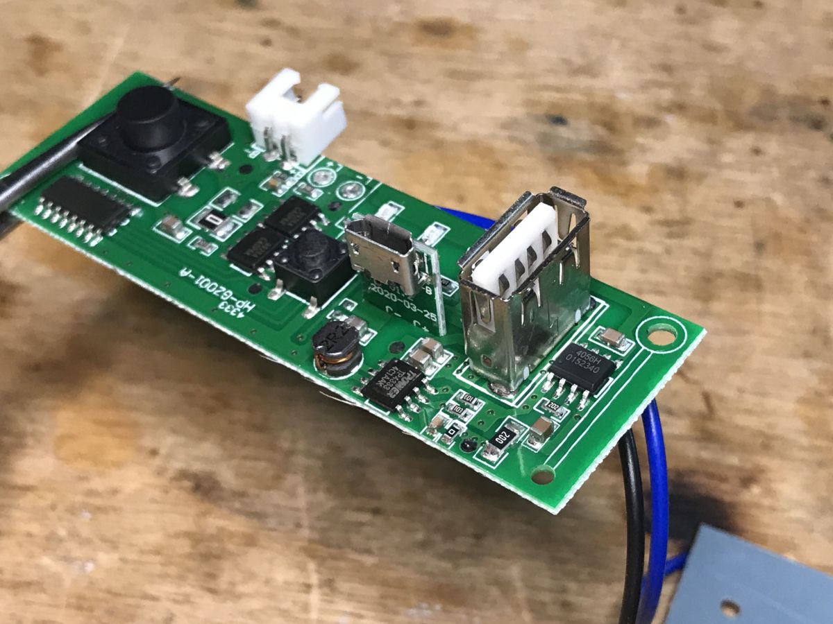

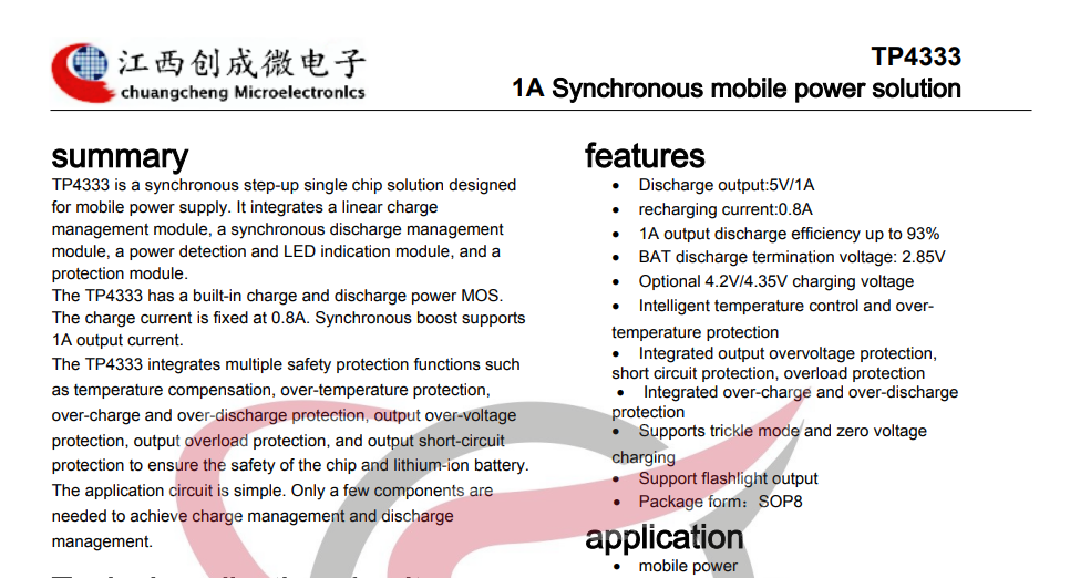

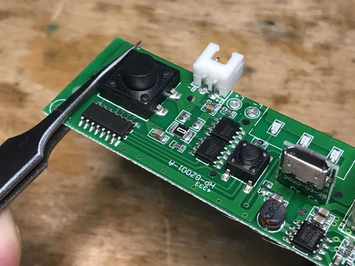

    W środku widać pięć układów scalonych. Jeden niepodpisany, TP4333, 4056H oraz dwa 9926A.
    Latarka/Lampka przenośna powerbank USB COB LED HP1807 ładowana z USB Latarka/Lampka przenośna powerbank USB COB LED HP1807 ładowana z USB Latarka/Lampka przenośna powerbank USB COB LED HP1807 ładowana z USB

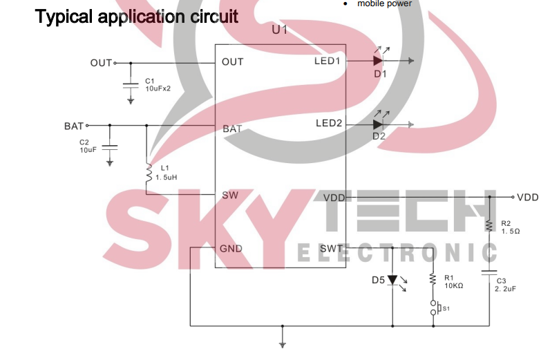

    TP4333 to przetwornica step up wraz z dodatkami (na wejście idzie napięcie z ogniwa, które zmienia się wraz z jego rozładowaniem, powiedzmy 2.75V do 4.2V, a na wyjściu jest stabilne 5V). Dodatkowo układ ten dba o to, by m. in. nie rozładować nadmiernie ogniwa:

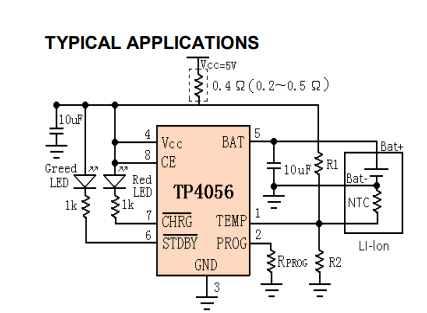

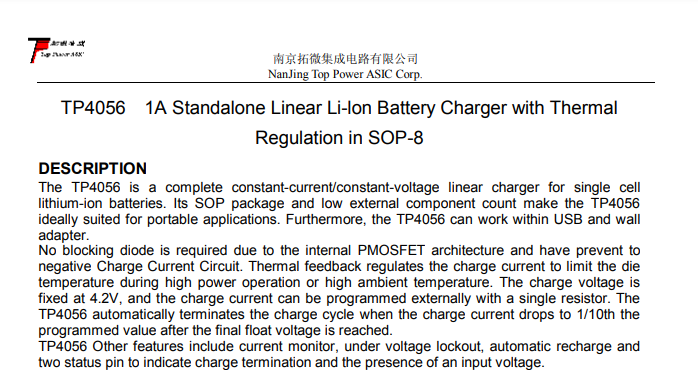

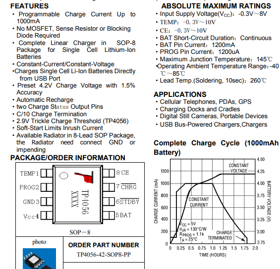

    TP4056 z kolei to układ który ładuje ogniwo Li-lon. Dość popularny, można go kupić jako moduł.

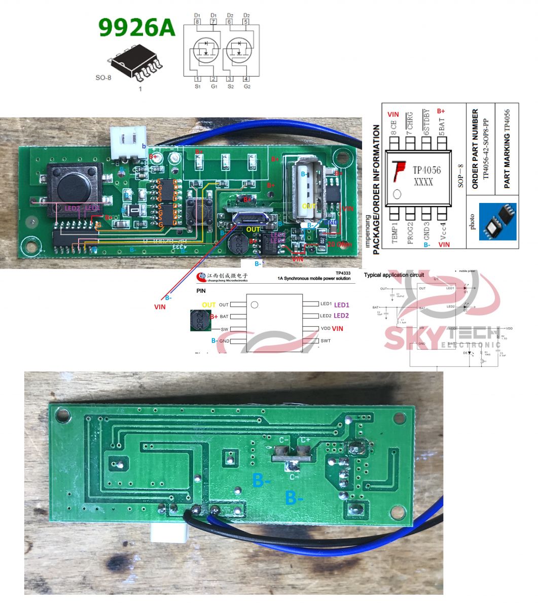

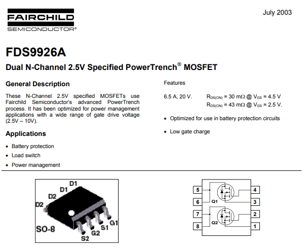

    Zostają dwa 9926A. Te elementy to z kolei tranzystory MOSFET z kanałem typu N, właściwie po dwa w obudowie:

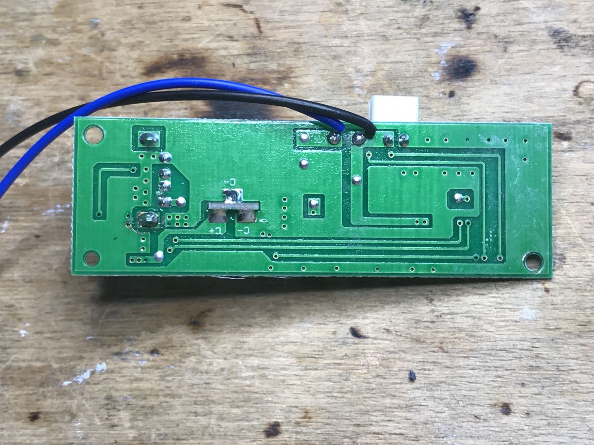

    Zostaje pytanie jak to wszystko współgra. W tym celu naszkicowałem połączenia na zdjęciach płytki:
    Polecam powiększyć zdjęcie powyżej - ścieżki są zaznaczone kolorami.
    Niepodpisany element w obudowie SOIC-16 okazuje się być sercem i głównym kontrolorem latarki. To on steruje poszczególnymi LEDami od ładowania, to on zapala główny moduł COB LED poprzez dwa 9926A (czyli poprzez 4 tranzystory MOSFET), pewnie PWM służy do regulacji mocy/jasności. Same MOSFETy są bezpośrednio podłączone do ogniwa, co sprawia, że podejrzewam, iż lampka świeci ciemniej wraz z jego rozładowywaniem się, choć może jest to jakoś kompensowane przez główny kontroler. Nie widzę tu jednak miejsca do pomiaru prądu płynącego przez LEDy - ten rezystor wielki z oznaczeniem 0 to zworka, zerowa rezystancja.
    Ciekawe jest natomiast podłączenie TP4065 i TP4333. TP4333 ma dwa wyprowadzenia, LED1 i LED2, służące do sygnalizowania stanu napięcia. Tutaj na nich nie ma LEDów, lecz są podpięte do głównego kontrolera latarki, który pewnie odczytuje ich stany poprzez wejścia cyfrowe.
    Resztę widać na schemacie. Oznaczenia powinny być intuicyjne, VIN to wejście napięcia z USB, B+ i B- to ogniwo, itd. B- też stanowi wspólną masę układu.
    Po dokonanych nieco później testach mogę potwierdzić, że rzeczywiści LEDy świecą coraz ciemniej wraz z wyładowywaniem ogniwa. Czyli jest tak jak pisałem, zero kontroli prądowej.

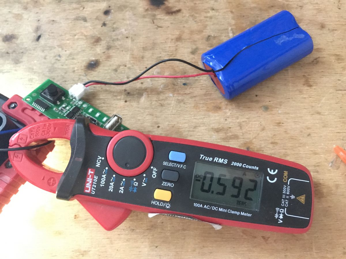

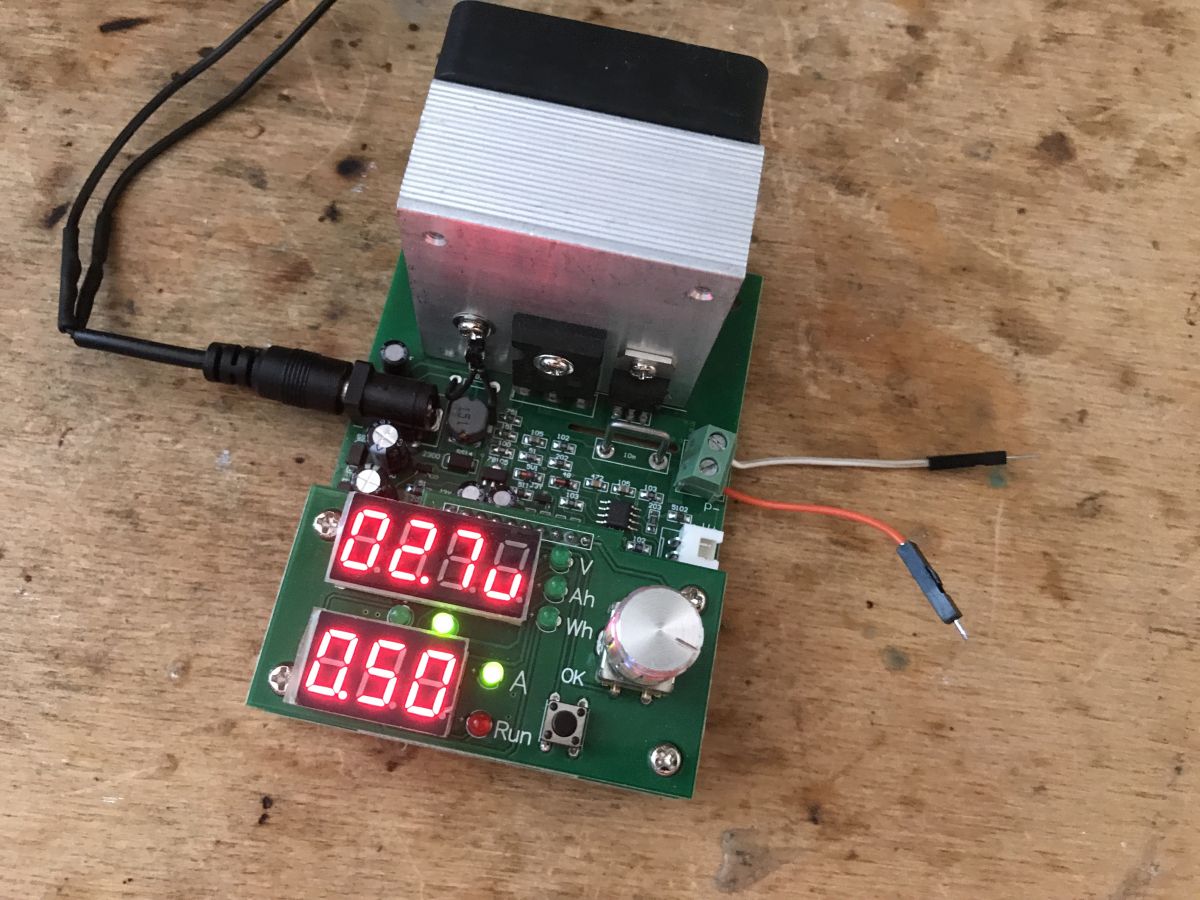

    Pojemność ogniw

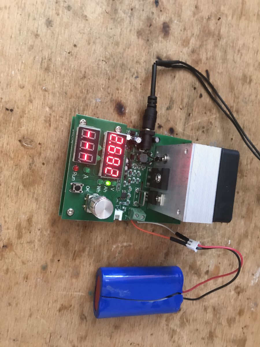

    Zasadniczą kwestią jest rzeczywista pojemność ogniwa Li-on obecnego w zestawie. Z pojemnością kupowanych ogniw wiąże się dużo problemów, bo wiele nieuczciwych sprzedawców sprzedaje ogniwa mające w rzeczywistości znacznie mniejszą pojemność niż deklarowana. Dotyczy to przede wszystkim najtańszych ofert i ogniw no-name.
    Do sprawdzenia pojemności użyłem testera, którego oficjalnej nazwy/modelu nawet nie znam:
    Przed testem naładowałem ogniwo do pełna, jeszcze w układzie latarki.
    Założyłem, że rozładowuję je prądem 0.5A do 2.7V, gdyż są to typowe wartości, jakie znalazłem w notach katalogowych innych ogniw.
    Po kilku godzin - 2682mAh z deklarowanego 4400mAh. 60%. O wiele mniej, ale i tak więcej niż u niektórych sprzedawców (np. sprzedających ogniwa 800mAh jako 8000mAh...)

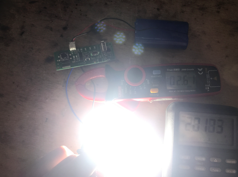

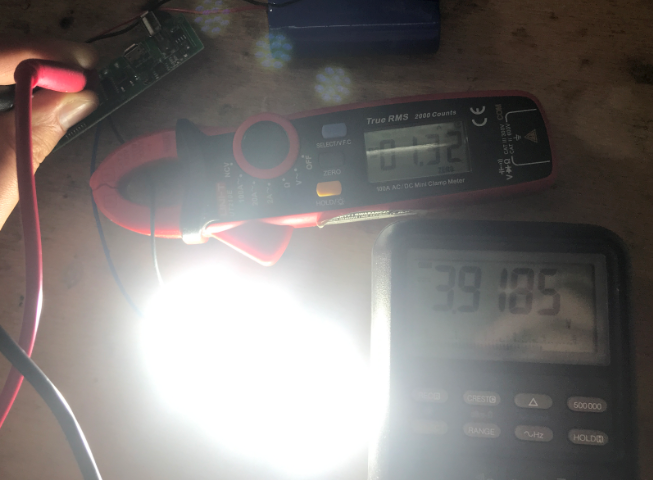

    Pobór prądu LEDów

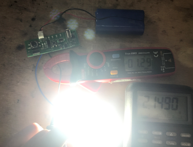

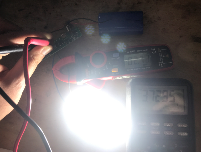

    Pobór prądu LEDów nie jest zbyt miarodajną wartością, bo LEDy mogą być mniej lub bardziej wydajne (a sam rezystor pobierze wielki prąd, a wcale nie zaświeci), ale producent deklarował niby 4W, więc to też sprawdzimy.
    Tryb pełnej jasności (prąd LED, napięcie na LED, napięcie na ogniwie):
    Prąd = 2.61A, napięcie na LED = 2.8V, około 7.3W, na ogniwie = 3.7V
    Teraz drugi tryb:
    Prąd = 1.3A, napięcie na LED = 2.1V, około 2.7W, napięcie na ogniwie = 3.9V.
    Do obiecanego 30W daleko.

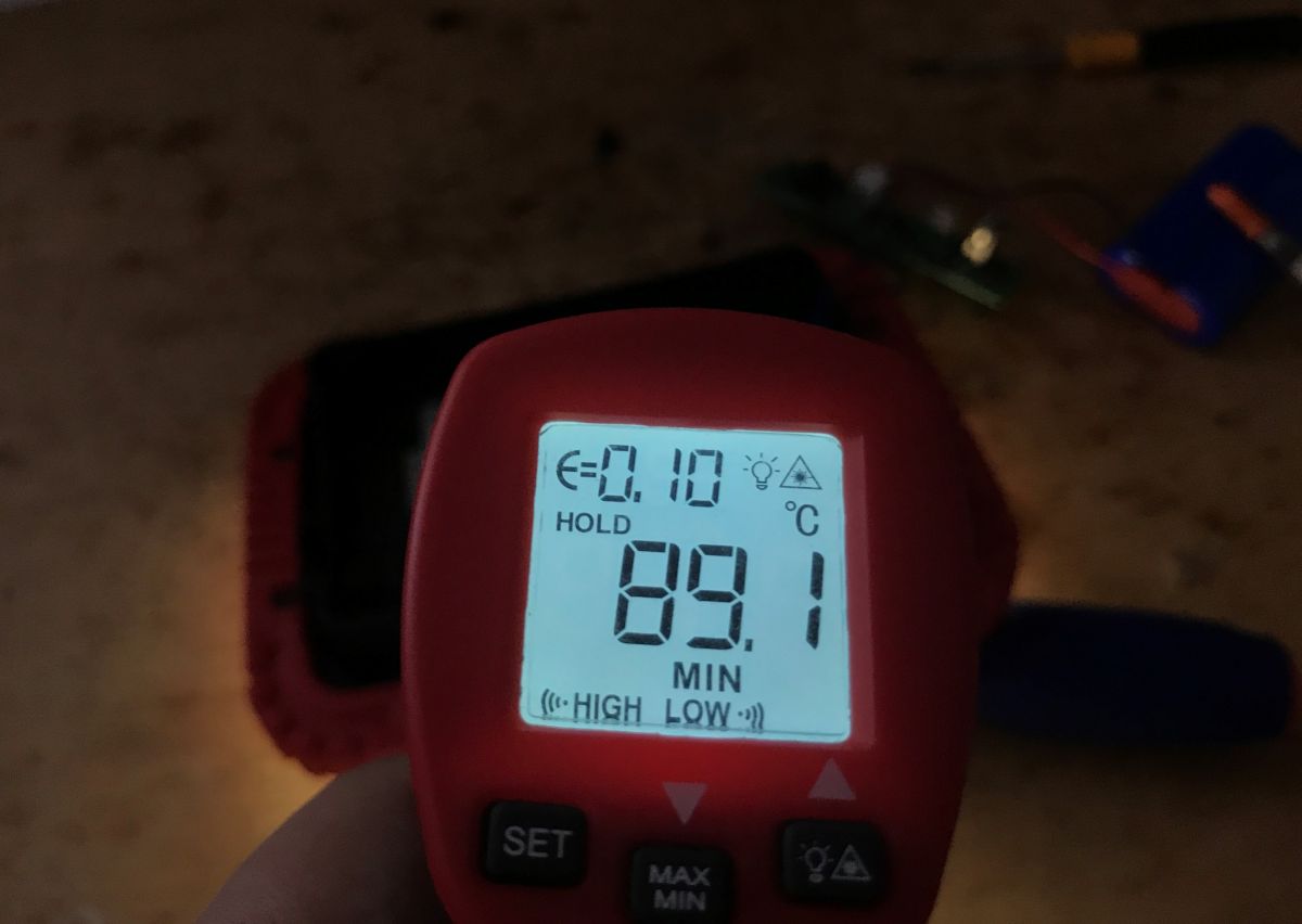

    Temperaturę chciałem mierzyć pirometrem, ale nie do końca się to udało, bo współczynniki emisyjności aluminium bywają poniżej 0.1 a mój ma tylko zakres do 0.1, więc do wyników należy podchodzić z dystansem:
    Niestety po około 50 minutach świecenie temperatura (zarówno odczuwalna, jak i odczyt z pirometru) urosła tak znacząco, że postanowiłem przerwać eksperyment.

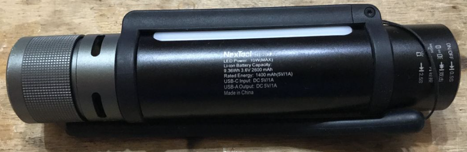

    Po prostu chcę z tej lampki korzystać (niekoniecznie osobiście, gdyż sam mam Nextoola, ale mogę odstąpić komuś z rodziny), szkoda by było ją zepsuć poprzez przegrzanie LEDów.

    Co do braku pasty - mam DC/DC back boost i tez pasty nie było :)
    Po dołożeniu pasty od CPU wiatraczka włacza sie przy 2 razy większej mocy oddawanej do obciążenia

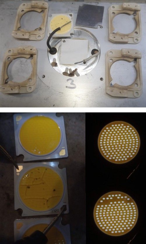

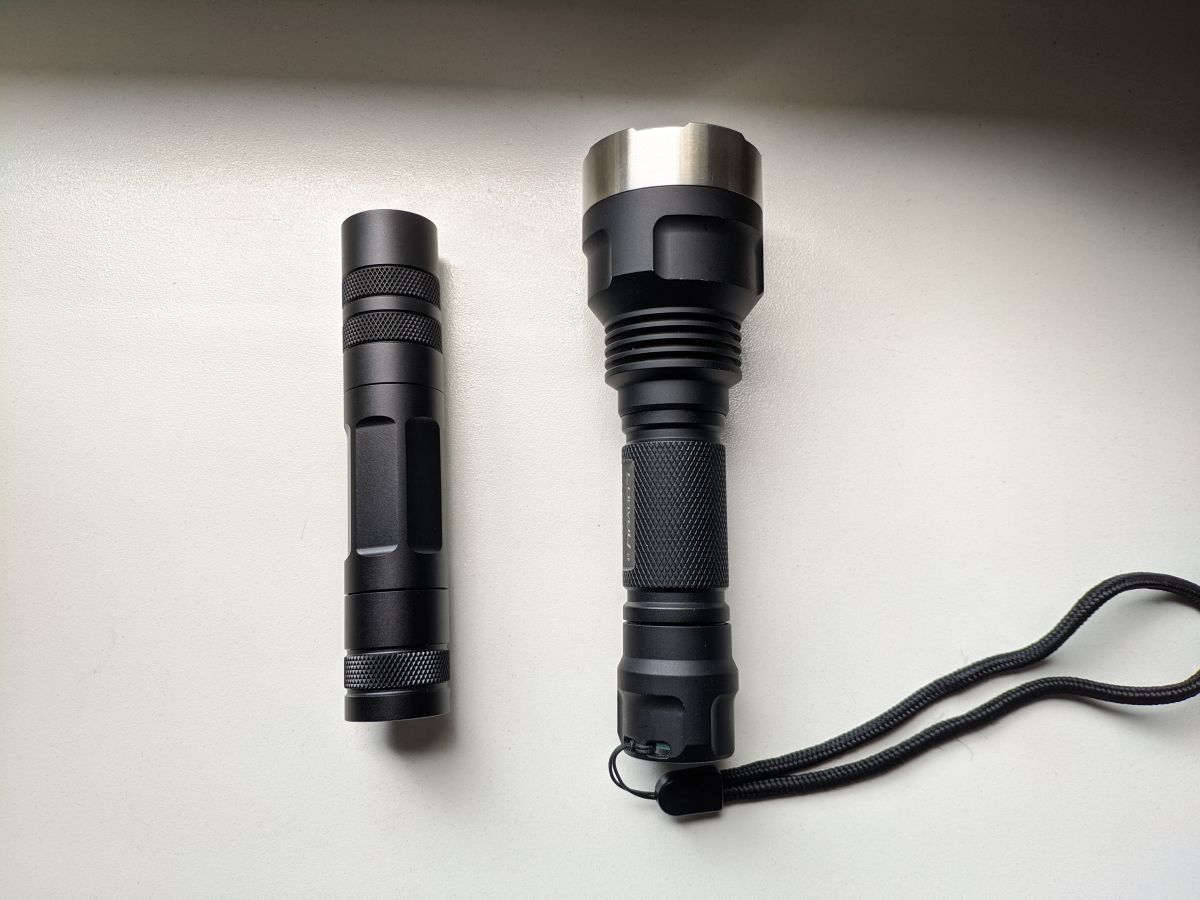

    @E8600 ok, mamy dwie latarki jak na zdjęciu. Zrobiłem pomiar telefonem z odległości 3 metrów. Dla większej uzyskałem wynik maksymalny 2835 luksów, a dla mniejszej 365 luksów. Która z nich świeci mocniej?
  • #11 20079080
    sq3evp
    Poziom 36  
    Ta co ma więcej luksów - jest to jednostka ilości światła 1lm/1m².
    Mówi ile lumenów pada na 1m² powierzchni, jeżeli masz soczewkę skupiającą to możesz mieć mniej lumenów, ale skupione bardziej i bedzie więcej luksów.
  • #12 20079104
    Piotrek#G
    A teraz stosujemy uproszczoną kulę ulbrichta, w postaci... pokoju. Tak, dokładnie. Świecimy latarką na sufit i dokonujemy pomiaru na podłodze. I co utrzymujemy? 46 i 48 luksów. Dlaczego? Bo obydwie latarki mają taką samą diodę pracującą z tą samą mocą. Czyli świeca tak samo mocno. Tylko jedna ma bardziej skupione światło, także jak widać bezpośredni pomiar natężenia, o czym mówiłem, jest bez sensu. Dopiero pośredni pomiar natężenia, pomiar mocy i porównanie tego ze źródłem światła którego parametry znamy pozwoli nam chociaż w przybliżeniu oszacować z czym mamy do czynienia.
  • #13 20079573

    ...to oczywiste. Ostatnio sporządziłem dla kolegi ekspertyzę naświetlacza Ledowego 250W. 6 lat gwarancji a po czterech zaczęły masowo padać... A obsługa serwisowa droga (podnośnik/zwyżka).
    Moduły LED przykręcone na plastikowych śrubkach i bez pasty termoprzewodzącej a jedynie na termopadach

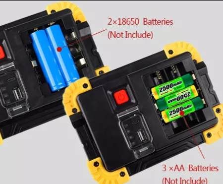

    Czy ta twoja wersja ma opcję wyboru mocy świecenia czyli ściemniacz ?

    Lampka z tematu ma trzy tryby pracy - jasny, ciemny i miganie. To co znalazłeś wygląda ciekawie, chociaż ja bym wolał kupić bez 18650 w zestawie i wsadzić tam 18650 odzyskane z baterii od laptopów. Mimo to, jak kupujesz w tym sklepie co podałeś za ponad 40 zł i masz Smart to pamiętaj że w razie czego możesz zwrócić sprzedawcy przedmiot bez poniesienia żadnych kosztów, nawet po wstępnym odpaleniu go by sprawdzić jak świeci.

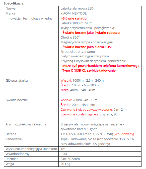

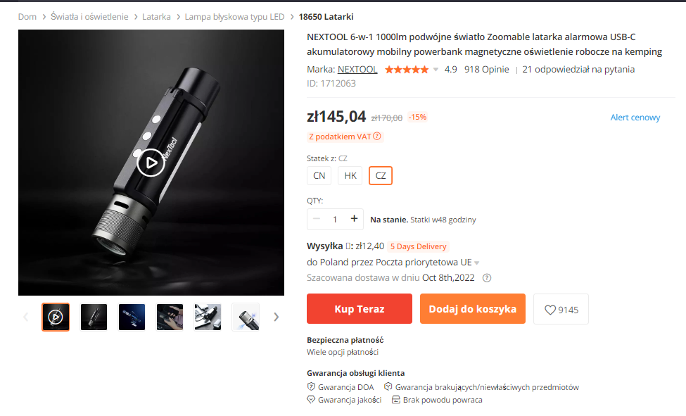

    Zaciekawiła mnie ta wspominania przez ciebie latarka NexTool 3127352 o ile ten model masz. Tylko nie wiem czy w tym modelu są wyjmowane ogniwa czy raczej nie.
  • #22 20218795
    p.kaczmarek2
    Moderator Smart Home
    Mój NexTool ma oznaczenie NE20030.
    Zobacz do tego tematu:
    https://www.elektroda.pl/rtvforum/topic3869298.html#19863146
    Akapit "Czy jest jakaś inna latarka godna polecenia?"
    Teraz widzę, że jest z wysyłką z Czech, ale podrożała:
    Miałem ją recenzować na forum, ale po prostu nie jestem w stanie się do niej dostać. Nie widzę możliwości bezinwazyjnego otwarcia obudowy a nie chcę się siłować/eksperymentować, bo szkoda by było ją uszkodzić. W związku z tym nie wiem jakie jest tam ogniwo i jaką ma pojemność. Zazwyczaj po wyjściu do garażu/piwnicy i tak wraca na ładowanie, więc nie mam odczucia czy długo świeci. Czasem jej nie poładuję i zauważam, że po włączeniu gaśnie po kilku sekundach, ale dalej świeci tak samo jasno.
    Musiałbym spróbować zrobić jakiś test, chociaż nieinwazyjny, np. naładować ją do pełna i sprawdzić ile z tego USB pobiorę...
    Pomogłem? Kup mi kawę.

    - Sofirn SP40
    - Wurkkos HD15 - bardzo ciekawa opcja, dostępne diody z wysokim CRI
    - Wurkkos HD20 - jak wyżej, moim zdaniem duża jak na latarkę czołową
    - Lumintop E05C
    - Lumintop E21C
    - Acebeam PT40 (tutaj brak USB)
