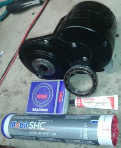

    Sam silnik wygląda tak
    Wymiana łożysk w silnikach Mid-drive AEG i Bafang.
    Po rozebraniu silnika na wstępie wymieniłem małe łożysko
    Po złożeniu niestety uszkodziliśmy zapadki sprzęgła.
    Luzów niestety to nie zlikwidowało bo główna przyczyną było główne duże łożysko...

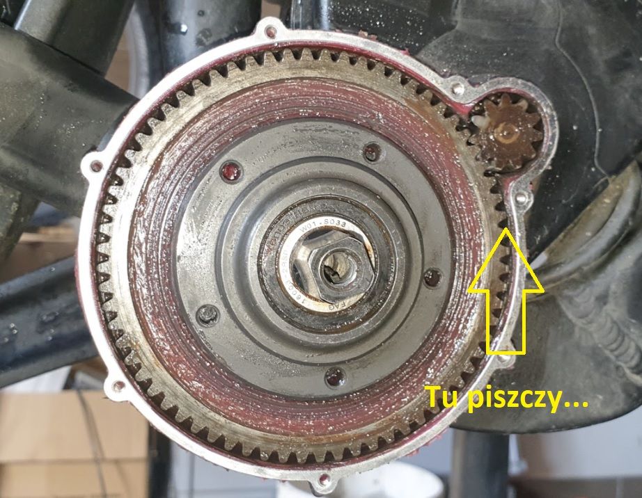

    Po demontażu moim oczom ukazał się obraz co tam naprawdę się stało...

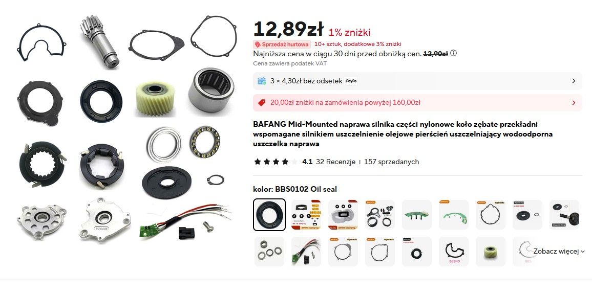

    I nieoczekiwanie Chińczyk zaproponował mi wysyłkę używanego ale sprawnego silnika za 10$ co uczyniłem.
    No więc co tak właściwie się tam stało, bo ja widzę całkiem niezłe łożysko i trochę brudu?
    od kiedy to łożysko ocenia się "na oko"?. Tak się składa, że miało mega luz co wyraźnie widać na filmie a przyczyną tego luzu był właśnie ten "brud". A konkretnie kryształki rdzy , które w połączeniu ze smarem stanowiły pastę ścierną. Po około tysiącu kilometrów i przy dużym obciążeniu podczas jazdy w górach taki efekt jak najbardziej zrozumiały.

    Od wtedy, kiedy widzi się je na zdjęciu z opisem "ukazał się obraz co tam naprawdę się stało" Bo właśnie nie widać na tym obrazie nic szczególnego.
    Co tam się stało opisałem wcześniej i nawet dołączyłem film. A zdjęcie, które zamieściłem u mnie na dysku ma nazwę "gnój.jpg"
    Może lepiej byłoby gdybym zamiast co tam się stało napisał dlaczego.

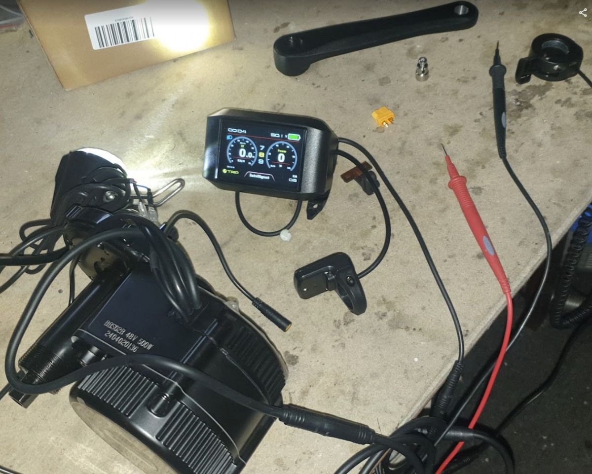

    W zapasie mam już nowy silnik z ładniejszym wyświetlaczem.
    Nowy silnik elektryczny do roweru z wyświetlaczem i akcesoriami na stole warsztatowym.
    Przyszedł parę dni temu. Zdecydowałem się kupić, bo u sprzedawcy gdzie kupowałem obecny już ich nie ma. Zaproponowali mi Tongshenga ale nie chcę, bo ma plastikowe przekładnie choć ma zaletę w postaci czujnika nacisku na pedały.

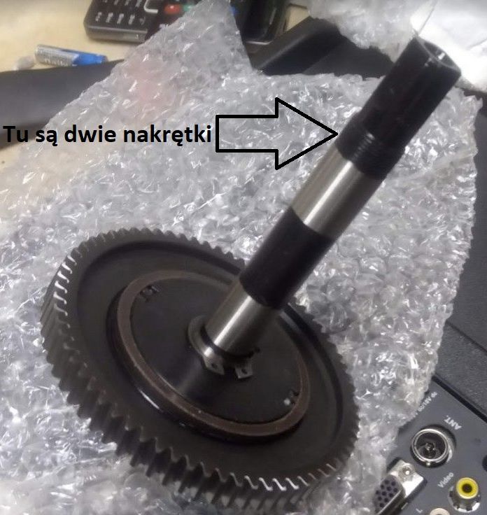

    Wkrótce potem zaobserwowałem inne i tym razem cały silnik się ruszał.
    To typowy problem Bafanga bo silnik trzyma się tylko na tulei supportu dokręcony momentem 50 Nm.
    Ktoś nawet poszukiwał właśnie takiej dodatkowej stabilizacji Link
    Ostatnim razem dokręciłem ciut mocniej i na niebieskim kleju anaerobowym.
    Na ciepło jakoś udało się to odkręcić. Luzy na osi zostały skasowane
    Zdjęcie wałka z zębatką oraz dwiema nakrętkami leżącego na folii bąbelkowej.
    problem jest taki, że tej wewnętrznej nakrętki nie ma jak chwycić, żeby zakontrować zewnętrzną. Podobny aczkolwiek mniejszy problem występuje przy piaście z konusami.
    Nie wiem jak to robi fabryka...
    Poprzednim razem te trzy lata temu lekko dokręciłem wewnętrzną a potem dokręcałem zewnętrzna tak by skasować luz a jednocześnie nie zablokować osi. No i kontra wytrzymała trzy lata po czym pojawił się wspomniany minimalny luz. Tym razem zrobiłem podobnie ale spasowałem os nieco ciaśniej.

    Mam już pewną teorię, ba nawet popartą z innego podobnego silnika
    (i remontowanego przeze mnie AEG w tym wątku), tylko tam szum (nie piski) są jak działa wspomaganie a nie ma jak sam pedałuję. Ale nic nie chcę sugerować...
    W kolejnym załączniku praca sprzęgła.

    Zdjęcie mechanizmu zębatkowego z widocznym zużyciem smaru i strzałką wskazującą miejsce hałasu.
    Darek.S napisał:
    Przeglądając sieć na forum "arbiter.pl" znalazłem film jak Chińczyk oszczędnie stosuje smar w tych silnikach Link
    Jak widać z tego smaru co zaaplikowałem niewiele zostało... Ciekawe gdzie się podział?

    W zależności od stanu może przeprowadzę reanimację. Wszystkie "szpeja" można kupić.
    Zestaw części do naprawy silnika BAFANG, w tym uszczelki, przekładnie i pierścienie.
