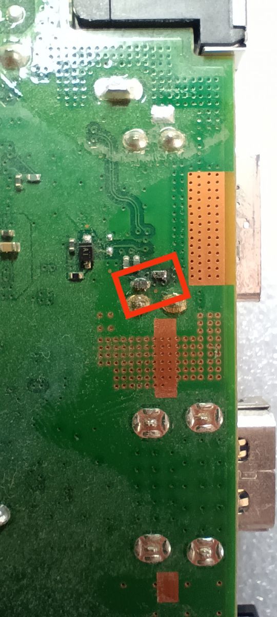

    Witam mam taki problem ponieważ dostałem konsole od znajomego po burzy do naprawy zajrzałem do niej no i była dziura w układzie Panasonic oraz spalona dioda i rezystor z drugiej strony płyty. Po wymianie wszystkiego konsola dalej nie dawala obrazu. Zastanawia mnie jedna rzecz są zaraz za gniazdem diody DJ które też wymieniłem na nowe, no i przy pomiarach jak są wlutowane w płytę pokazuje spadek napięcia w jedną i drugą stronę a z tego co widziałem na yt jak w tym samym modelu gość mierzył i jego dioda zachowywała się "normalnie", w jedną stronę przewodziła w drugą nie. Może ma ktoś z was na stole taką płytę albo wie z doświadczenia czy tak powinno być czy trzeba szukać czegoś dalej.
